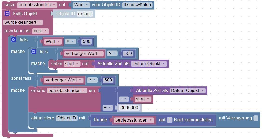

      ich würde gerne die Arbeitszeit der Wärmepumpe erfassen. Jedes Mal, wenn der Verbrauch über 500W steigt, soll die Zeit gemessen werden und in einem Datenpunkt gespeichert werden. Wie könnte ich das mit Blockly realisieren? Ich erfasse den Verbrauch mit einem Sonoff POW und Tasmota.
      Für die Hilfe bedanke ich mich im Voraus.

        @tester01 sagte:
        Wert und vorheriger Wert findet man unter "Trigger".

            @tester01 Hallo paul53, bin überfordert. Ich komme, nicht weiter in dem Block "erhöhe Betriebsstunden um". Wie kann ich die Variable so generieren?genau wie die Blöcke "/" und "-" mit zwei Andockmöglichkeiten ? Entschuldige, aber ich bin ein Leihe.

              @tester01 Importiere das XML:

                tester01 @paul53 last edited by
                @paul53 vielen Dank, habe bitte Geduld. Wie macht man die Blöcke, die an "erhöhe betriebsstunden um" angedockt sind? Ich verzweifle gerade daran. Du hast mir das jetzt komplett geliefert aber ich würde es gerne verstehen, wie das geht. Kann man die noch zusätzlich irgendwo downloaden oder machst du dir die selber? Es sei ich bin nur einfach zu doof die zu finden.
