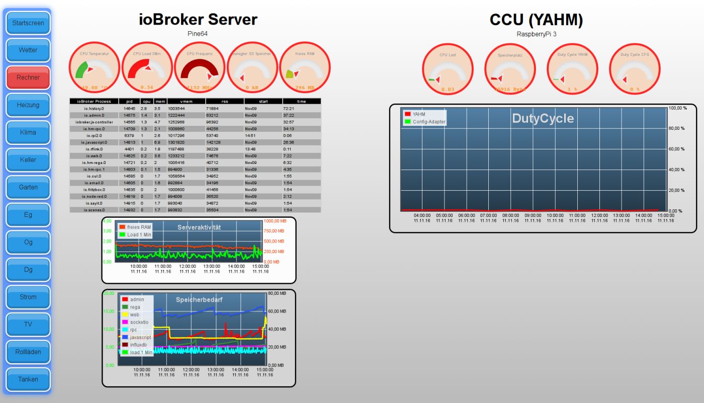

            Hallo Brati et al.
            Hier der gesamte View:
            Die Tempoeraturanzeige funktioniert jetzt auch beim BananaPi M3 und beim Pine64.
            Dazu muss der rpi-Adapter modifiziert werden.
            Viewdaten zum Import:

            Rainer
              kirbsi last edited by
              könntest du deine javascript.0.Systeminfos.ioBroker.Prozesse.ioBroker_Prozesse auf freigeben und deine Flot-Diagramme die man leider nicht mehr bearbeiten kann?
              Danke 😄
                @kirbsi:
                könntest du deine javascript.0.Systeminfos.ioBroker.Prozesse.ioBroker_Prozesse auf freigeben `
                Das Skript stammt von ruhr70 und ist http://forum.iobroker.net/viewtopic.php?f=21&t=2935&hilit=prozesse+skript zu finden.
                @kirbsi:
                deine Flot-Diagramme die man leider nicht mehr bearbeiten kann? `
                wieso nicht?
                Du musst aus dem Widget die Adresse herauskopieren, vor dem /flot/…. deine IP-Adresse des ioBrokerservers mit dem Port :8082 eingeben und index.html gegen edit.html austauschen 😉
                Klar soweit?
                Rainer

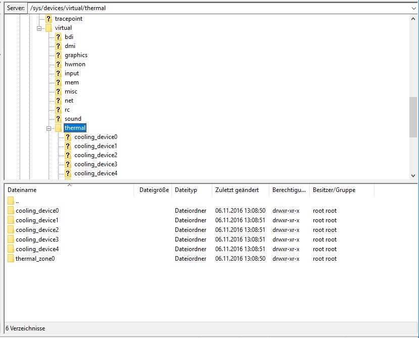

                                    PC ist ja nicht weit weg. Ich komme nur bis zum Pfad "/sys/devices/virtual/"
                                    und da gibt es die Ordner: breakpoint LNXSYSTM:00 platform software tracepoint
                                    cpu pci0000:00 pnp0 system virtual
                                    Also kann der Wert nicht gefunden werden :shock:

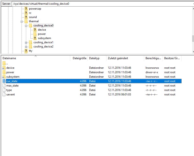

                                        Ich hab hier was gefunden:
                                        Der Wert input steht bei 3900. Die anderen bei 10500.
                                          Brati last edited by
                                          So sieht es in virtual aus:
                                          und das kommt raus:
                                          cat /sys/devices/virtual/thermal/cooling_device0/cur_state
                                          0
                                            Den Pfad habe ich auch (Wert aber eine Stelle mehr - bei mir 41000)
                                            Das ist nicht identisch mit dem anderen Wert, wobei jetzt die Frage ist, welcher korrekt ist.
                                            Habe ehrlich keine Lust jetzt im BIOS nach der Angabe dort nachzusehen.
                                            Die Temperatur liegt etwa 10°C unter der Angabe vom rpi-Adapter.
