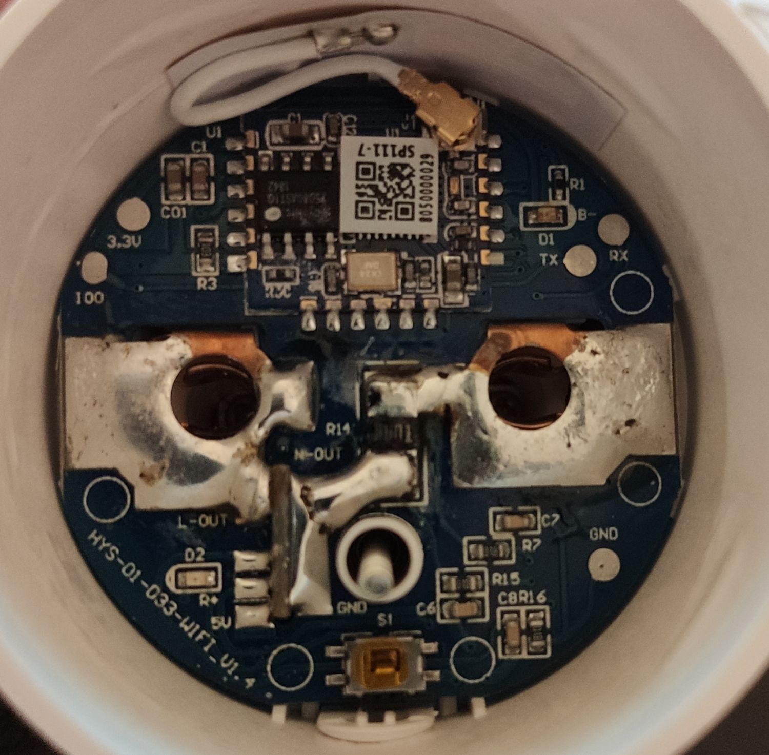

                                Die Frage ist jetzt eher, wie man es am besten macht. Ich habe hier 2 Gosund gleicher Version. Kaufe ich nun weitere, wird das Layout immer anders aussehen und der Adapter passt nicht. Hast du dann mehrere Adapter oder kannst du diesen Adapter anpassen?
                                Meine beiden sehen zumindest so aus:

                                  @FuXXz2 Alle Sachen wie GND, TX, RX, 3,3V und Gipo 0 vorhanden, ich müßte mein Adapter anpassen, müßte klappen. Wäre ein Versuch wert. Übernehme aber keine Garantie
                                  habe das selbe Problem gehabt, bei zwei Steckdosen hat das OTA funktioniert. bei den andern zwei hat mir das OTA ein fehler erzeugt. Konnte das nur über den ftdi Adapter, direkt über die pins machen.
