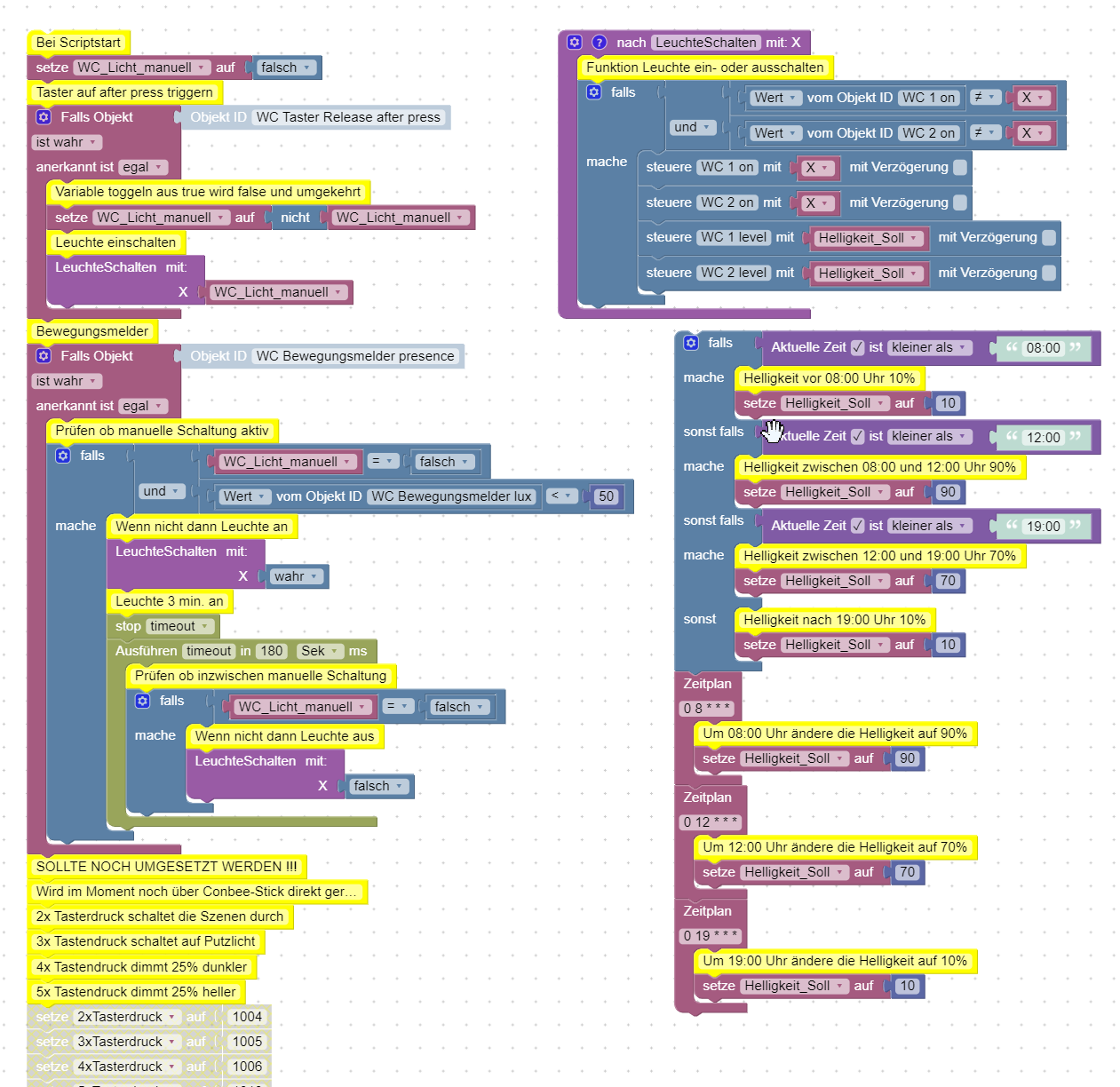

      ich wollte meine Lampen mit BWM und Taster steuern. Das ganze sollte folgendermaßen funktionieren. Man kommt in ein Zimmer und das Licht soll über den BWM angeschaltet werden. Es sollte dann eine gewisse Zeit brennen. Bewegt man sich in der zwischenzeit sollte die Zeit immer neu starten. Falls man den Taster drückt sollte geprüft werden ob das Licht an oder aus ist und den BWM überbrücken. (Das Licht sollte dann solange brennen bis es wieder ausgeschalten wird). Wenn es möglich ist sollte zu bestimmten Uhrzeiten die Helligkeit verschieden sein. zb. morgens 100%, abends 70% und Nachts 10%. Dann sollte mit einem weiteren Tastendruck zwischen verschiedenen Helligkeiten geschalten werden. Zu guter letzt bei langem tastendruck die Helligkeit auf einen bestimmten Wert gesetzt werden.
      Einzelne Sachen bekomme ich hin. Aber alles zusammen übersteigt meinen Horizont. Vielleicht ist das auch gar nicht möglich. zum Einsatz kommen Aqara BWM, Ikea Tradfri Taster und Aqara Taster. Vielleicht hätte jemand hier im Forum lust mir bei dem Vorhaben zu helfen.

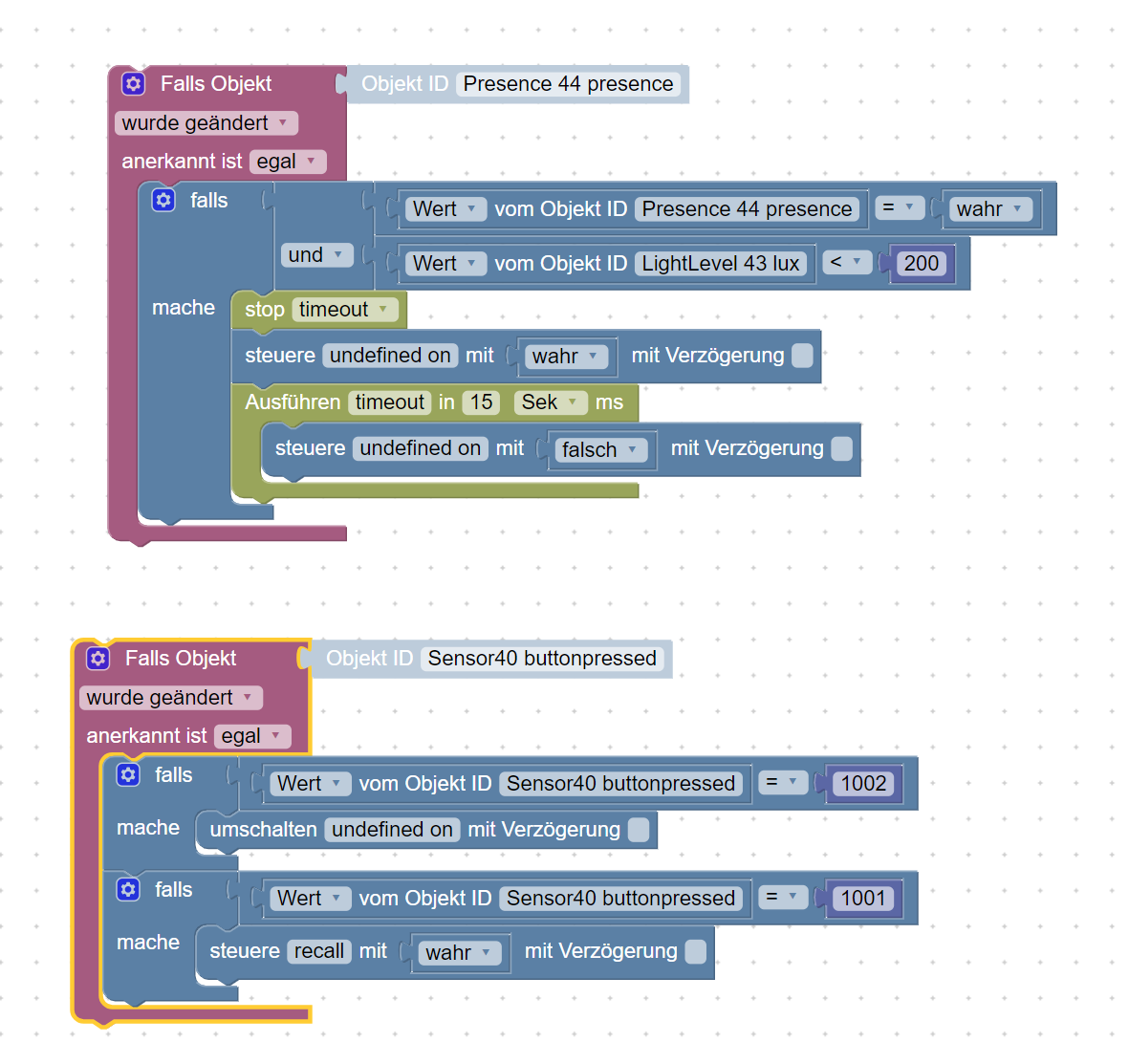

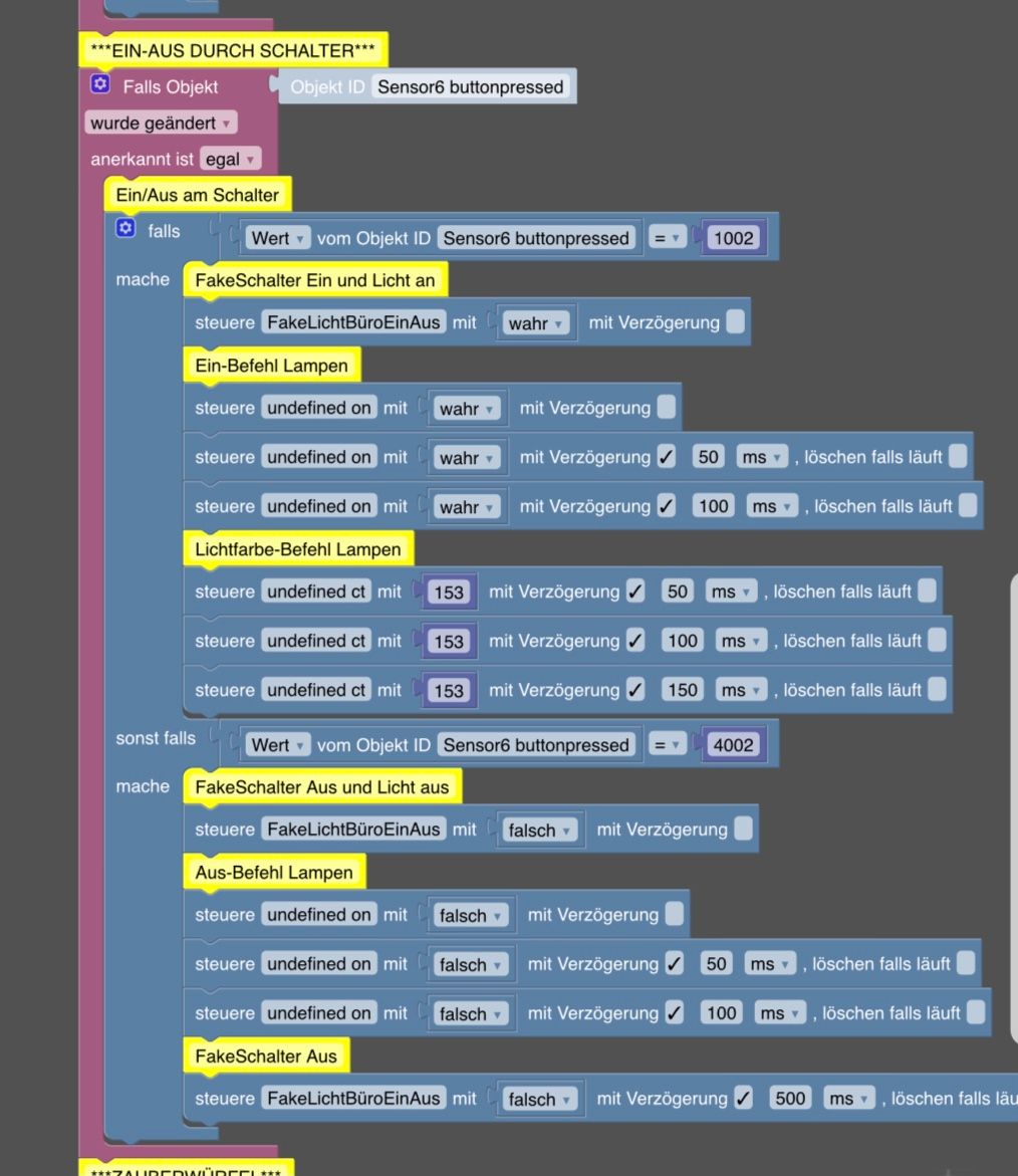

          M240-Swiss @fenger last edited by M240-Swiss

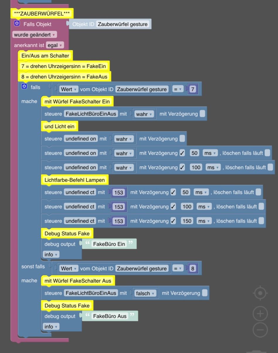

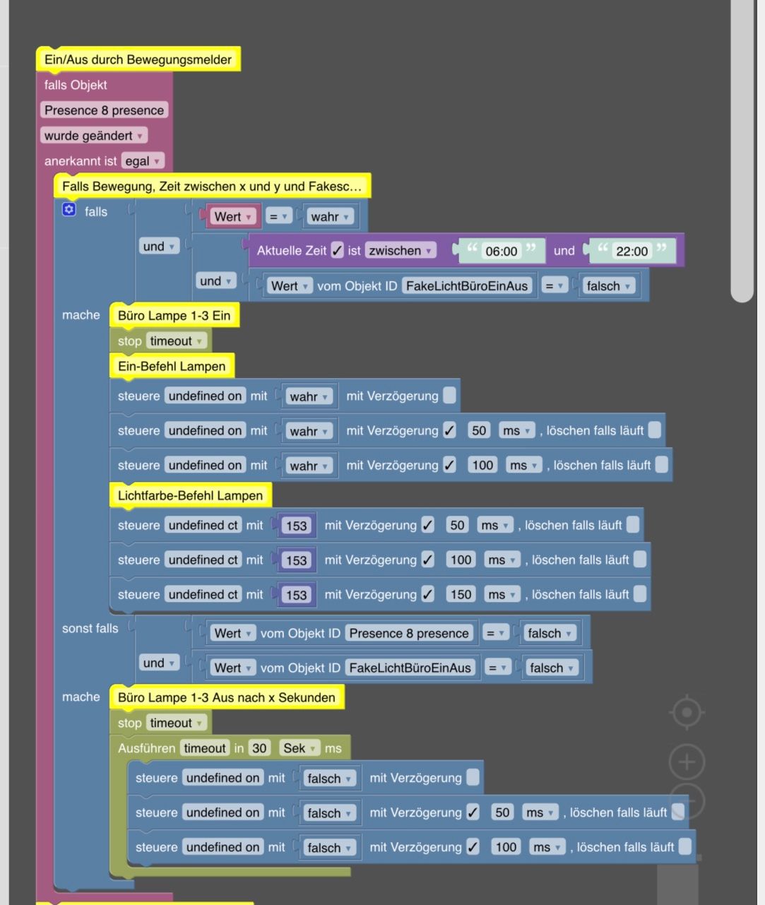

          @fenger Ich habe dies mit einem „FakeDatenpunkt“ gemacht, solange dieser nicht aktiv wird das Licht ausgeschaltet falls keine Bewegung.
          Falls ein Schalter der Wand betätigt wird (oder der Aqara Würfel am Bürotisch) wird das Licht eingeschaltet und der FakeDatenpunkt aktiviert, so bleibt das Licht solange an bis ich entweder an der Wand ausschalte oder den AqaraWürfel drehe. Vielleicht hilft Dir das 🙂

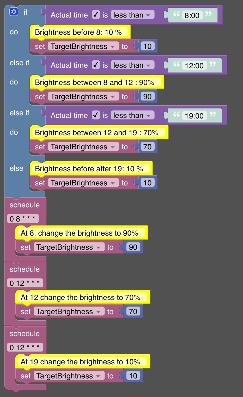

                • Asgothian
                  Asgothian Developer @fenger last edited by Asgothian
                  @fenger
                  Das geht so:
                  • Variable für Soll-Helligkeit anlegen
                  • einen Schedule auf 8:00 Uhr => Variable auf x
                  • einen Schedule auf 12:00 Uhr => Variable auf y
                  • einen Schedule auf 19:00 Uhr => Variable auf z
                  • Bei Skriptstart die aktuelle Zeit prüfen, wenn < 8:00 => Variable auf z, sonst wenn < 12, Variable auf x, sonst wenn <19: Variable auf y sonst Variable auf z
                  • Jedes mal wenn Du das Licht einschaltest zusätzlich die Helligkeit auf den Wert der Variable setzen.
                  Fettich.

                      A

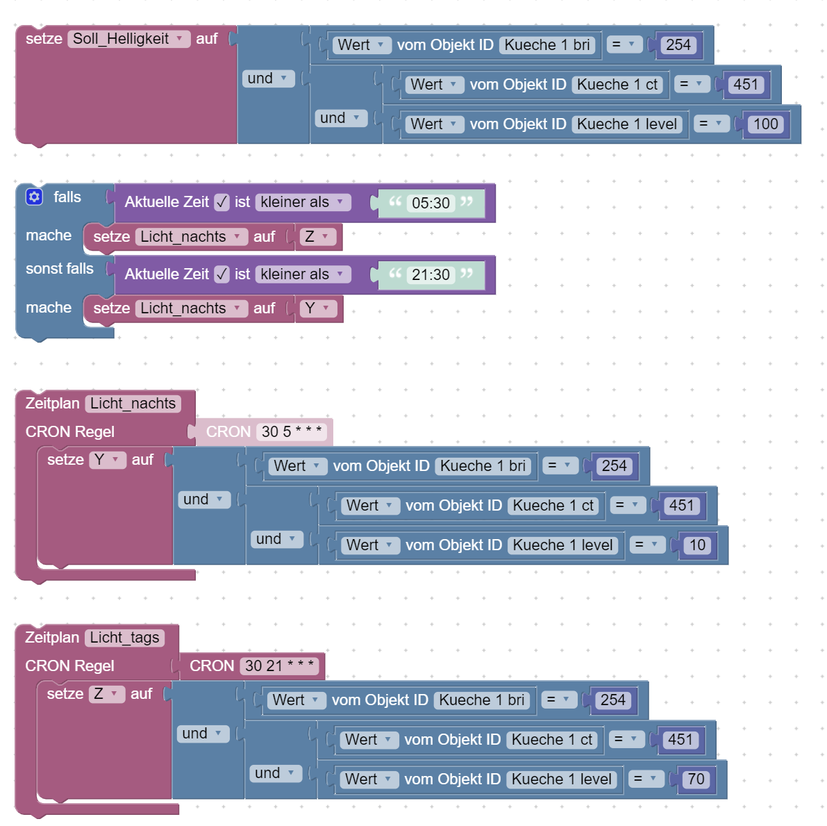

                        fenger @Asgothian last edited by
                        @Asgothian
                        ist der anfang mal richtig

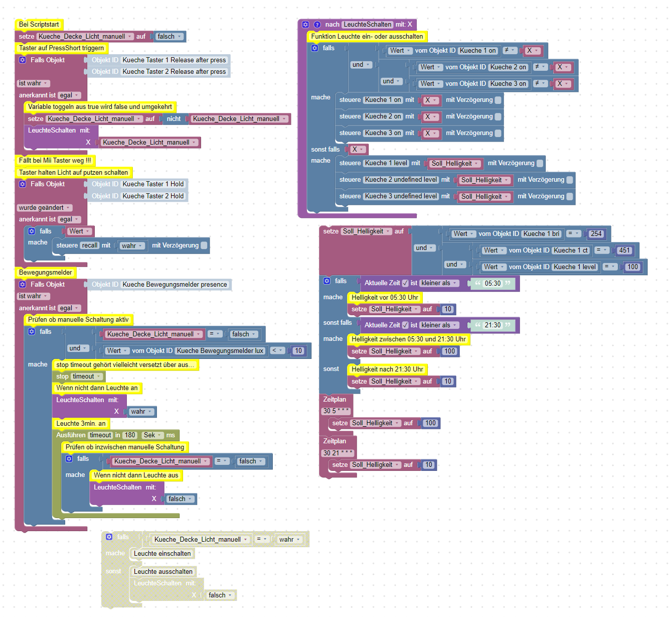

                        • Asgothian

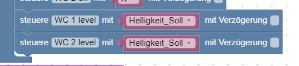

                          @fenger

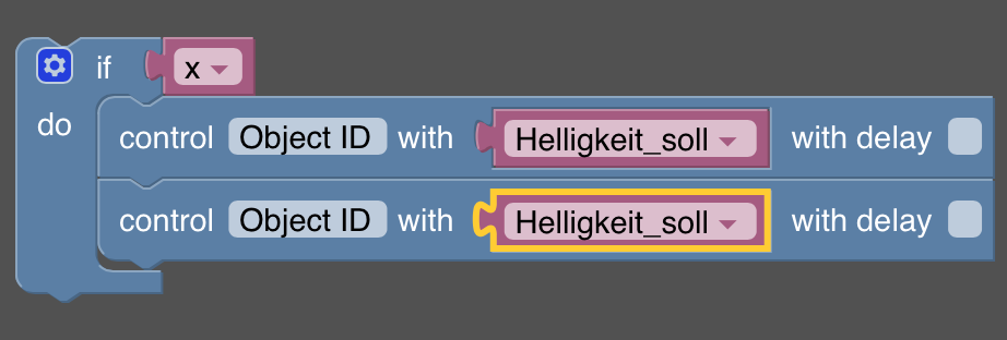

                          Jetzt musst du nur noch in deiner Funktion "leuchte Schalten" folgendes Hinzu fügen:
                          Wobei da jeweils der Datenpunkt "level" der entsprechenden Leuchte rein muss. Die hab ich nicht.

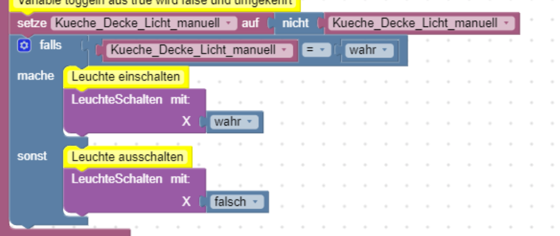

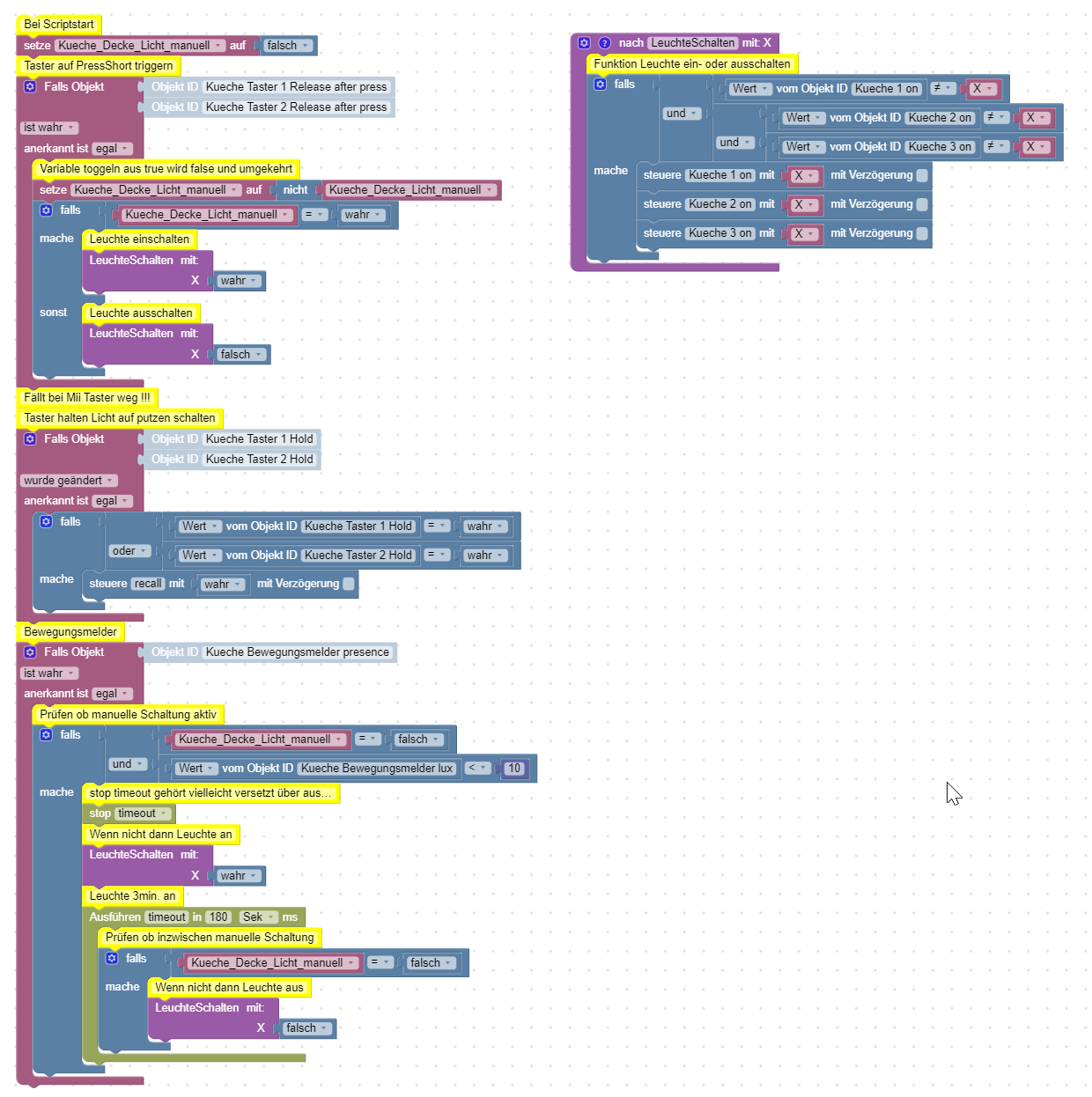

                          Jetzt noch ein paar Kommentare zu dem Skript welches du gemacht hast:
                          1. Deine Funktion Leuchte Schalten macht nichts, sobald eine der leuchtmittel anders geschaltet ist als alle anderen. Das ist nicht gut. Ich würde da auf das "falls" welches du hast verzichten und einfach den Schaltbefehl absetzen. Eine Lampe die an ist nochmal mit "an" zu schalten macht nichts. Das gleiche bei aus.
                          2. An dieser Stelle kannst Du auf das "Falls" verzichten und einfach deine Funktion mit der Variablen "Kueche_Decke_licht_manuell" aufrufen.
                          3. An dieser Stelle kannst Du im Falls einfach diesen Baustein
                            nehmen (auf Object Value) umstellen, dann brauchst du nicht beide Taster abzufragen welcher davon wahr ist.
                          F 2 Replies Last reply Reply Quote 0
                            @Asgothian
                            Super Danke für deine Hilfe.
                            Hab das Ganze jetzt mal so umgesetzt.

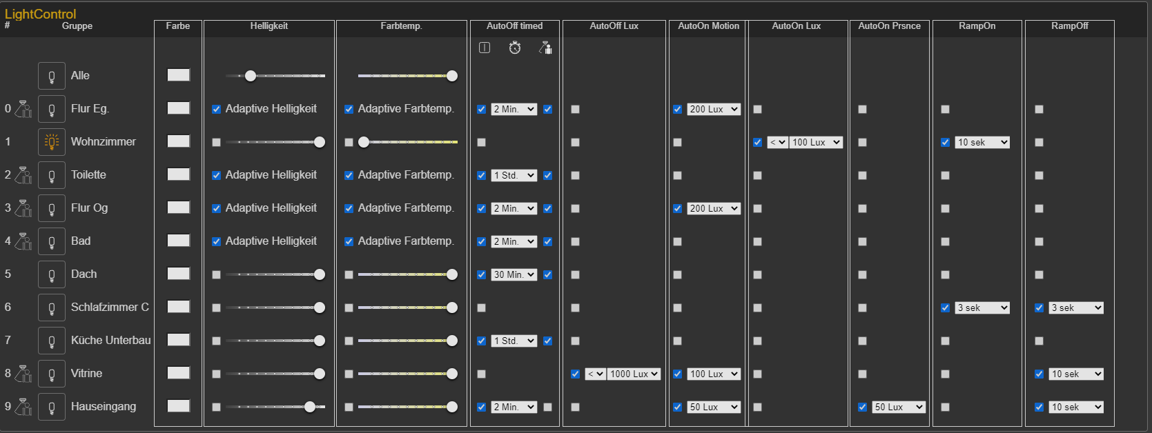

                              Pittini Developer last edited by
                              Ich erlaube mir mal hierauf hinzuweisen zur Information.
                              https://github.com/Pittini/iobroker-LightControl
                              Vis dazu könnte so aussehen:
                              Chaot F da_Woody 3 Replies Last reply Reply Quote 1

                                  fenger @Pittini last edited by
                                  @Pittini
                                  das sieht ja mal ineressant aus. wenn das andere klappt werde ich deins mal versuchen
                                    @Asgothian
                                    wenn ich das Licht so schalte, geht es nicht mehr aus.
                                    • Asgothian

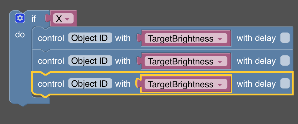

                                      um diese 2 Befehle muss ein "falls x mache" block.Screen Shot 2020-11-17 at 13.46.56 .png
                                        @Asgothian
                                        super danke, hab ich bei deinem ersten post übersehen

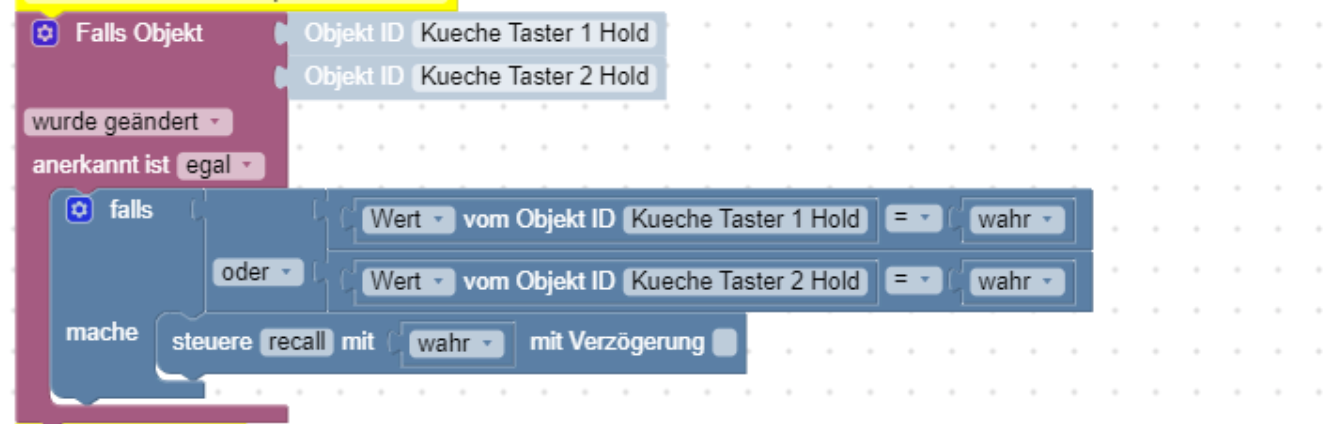

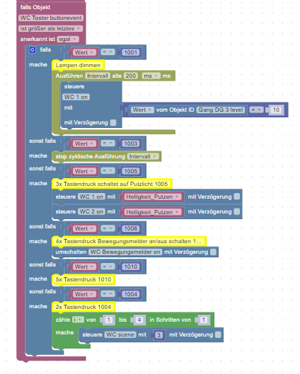

                                          ich habe im Conbee-Stick 4 Szenen hinterlegt. Diese würde ich gerne per tastendruck abfragen. Also 2x drücken = Szene 1. wieder 2x drücken = Szene 2. Das ganze geht bis Szene 4. Dann soll es wieder bei Szene 1 anfangen. Im Moment frage ich das direkt über den Conbee-Stick ab. Will das dort aber komplett raus löschen. Mir verschiede Variablen anleen und dies das abfragen. Komme nicht weiter.
                                          Hier sind die Variablen.
                                          So wollte ich das Ganze ansteuern.
                                          • da_Woody
                                            da_Woody @Pittini last edited by da_Woody
                                            @Pittini gerade über dein JS gestolpert. sieht durchdacht aus! ist allerdings mächtig viel tipparbeit im JS... uff, 14 groups sind bei mir mal fürs erste. von den lampen u.s.w. gar nicht zu reden...
                                            könntest du deinen vis vorschlag zur verfügung stellen? würd mich da gern mal dran versuchen...
