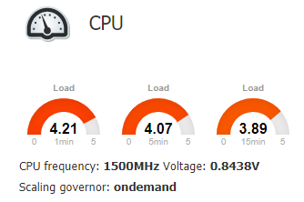

      Merkwürdigerweise hat er ständig eine CPU-Auslastung von über 50%.
      Ansicht aus RPi-Monitor:

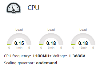

      Zum Vergleich ein Pi 3:

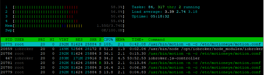

          uff, danke! genau das habe ich gesucht 🙂
          Motioneye war der übeltäter.
            ist das normal, dass Motioneye über 100% CPU-Aulastung hat?
