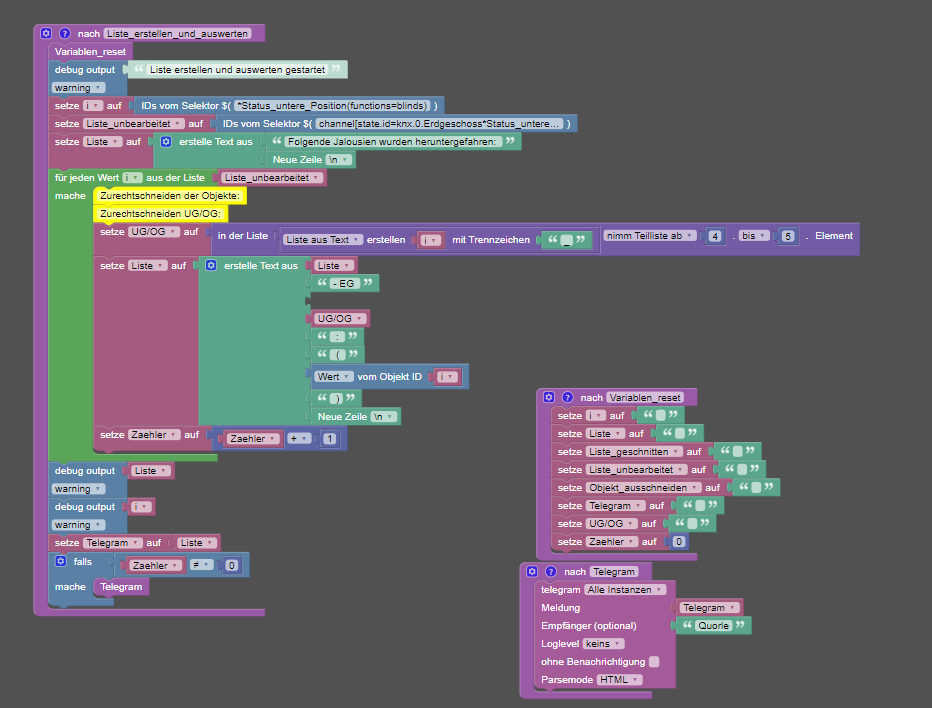

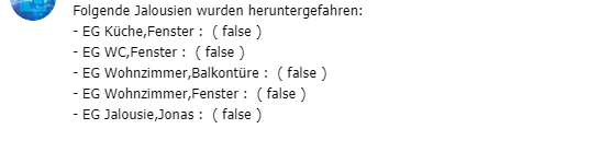

      Hallo, ich habe aus der Facebook Gruppe ein Script, was prinzipiell funktionier. Jedoch wird mir jeweils ein "Komma" zwischen den ausgegebenen Namen gemacht.
      Dies würde ich gerne noch weg haben.
      Eventuell weis jemand wie man dies noch entfernen kann.
      Das Blockly sieht so aus:

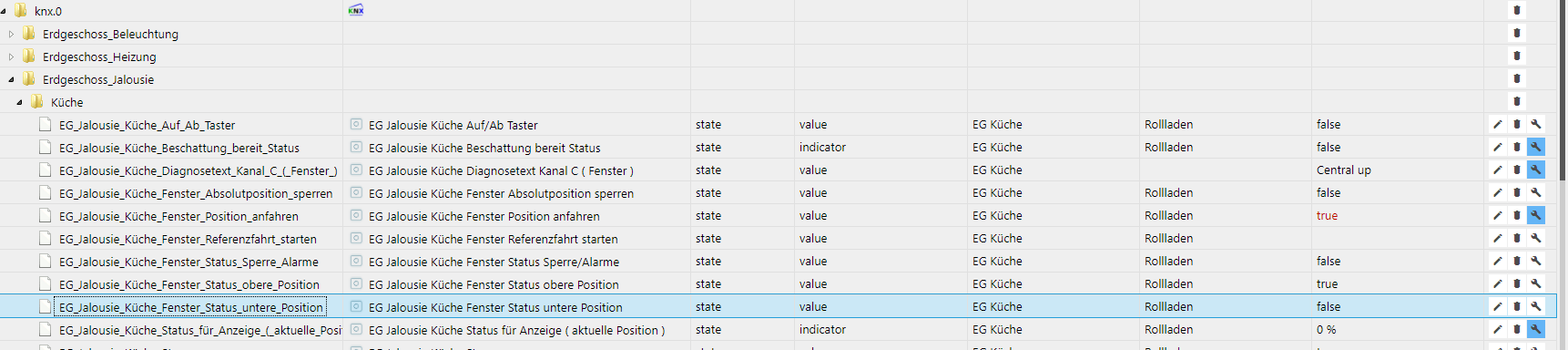

      So heißen die jeweiligen Datenpunkte, die per "ID´s von Selector" abgefragt werden:
      Und so sieht die Telegram Meldung aus, in der das besagte Komma zu sehen ist:

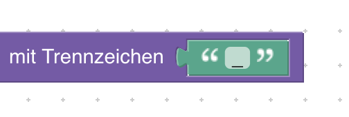

        mach mal da ein Leerzeichen rein, oder mach den Textbaustein weg und in das darunter liegende Feld das Komma durch ein Leerzeichen ersetzen.
        Oder exportiere mal Dein ganzes Blockly, der Vorschlag oben wäre jetzt eine "Vermutung"

          Hier mal der Blockly Export:
            <variables>
              <variable id="w`ZrvR{ex^Z,duQyV}@G">i</variable>
              <variable id="yp!4sJVI~:S-9-OK-z^N">Liste</variable>
              <variable id="I6ppz^r,ru+OoQ@-`OKY">Telegram</variable>
              <variable id="MoG(DDW16%D3fzZyq)+@">Liste_unbearbeitet</variable>
              <variable id="%*`9c=sj~{p)^50p0Emf">Liste_geschnitten</variable>
              <variable id="0+XU.q(iM_8MQ=jksP4N">Objekt_ausschneiden</variable>
              <variable id="dEg[Omj=9LjCX,[tEy}c">UG/OG</variable>
              <variable id="1FrC}7y3nC?@./vo0*:[">Zaehler</variable>
            </variables>
            <block type="on_ext" id="6r?-BnL%DvJ*KUi(MtXM" x="13" y="-1687">
              <value name="OID0">
                <shadow type="field_oid" id="zmV:n{X0#uTF+8kP*n35">
                  <field name="oid">javascript.0.test.Test_2</field>
                <block type="procedures_callnoreturn" id="3,fbKXKzrcU@uJsElFf$">
                  <mutation name="Liste_erstellen_und_auswerten"></mutation>
            <block type="procedures_defnoreturn" id="JPw9nq}RJu03B.15CmQG" x="38" y="-1462">
              <field name="NAME">Liste_erstellen_und_auswerten</field>
              <statement name="STACK">
                <block type="procedures_callnoreturn" id="*g$C`%a=V(S5joAxVQS%">
                  <mutation name="Variablen_reset"></mutation>
                    <block type="debug" id="n?~Z.3722WR{]#tuygoA">
                      <field name="Severity">warn</field>
                      <value name="TEXT">
                        <shadow type="text" id="4lbD?T`3SqB+iGNod$~o">
                          <field name="TEXT">Liste erstellen und auswerten gestartet</field>
                        <block type="variables_set" id="(O7+SZ:tq[F`*AR_aitj">
                          <field name="VAR" id="MoG(DDW16%D3fzZyq)+@">Liste_unbearbeitet</field>
                            <block type="selector" id="!I}:Qbr[?bLi]}xsDd{n">
                              <field name="TEXT">channel[state.id=knx.0.Erdgeschoss*Status_untere_Position]</field>
                            <block type="variables_set" id="Zv14+(|@6MuapSzkph8a">
                              <field name="VAR" id="yp!4sJVI~:S-9-OK-z^N">Liste</field>
                                <block type="text_join" id="V3tvZ$k$EYoL6C(@+O(@">
                                  <value name="ADD0">
                                    <block type="text" id="V^]*o^X[c;y(*f-tOa:T">
                                      <field name="TEXT">Folgende Jalousien wurden heruntergefahren: </field>
                                  <value name="ADD1">
                                    <block type="text_newline" id=".W[MAAY-_k;7*Zc/)Xd6">
                                      <field name="Type">\n</field>
                                <block type="controls_forEach" id="/B0]aYo{sy0V1%?;,gTY">
                                  <field name="VAR" id="w`ZrvR{ex^Z,duQyV}@G">i</field>
                                  <value name="LIST">
                                    <block type="variables_get" id="4Ghj@-v9.~hQoX.@blX=">
                                  <statement name="DO">
                                    <block type="comment" id="tZZFMz`o|fniqRAHb.$%">
                                      <field name="COMMENT">Zurechtschneiden der Objekte:</field>
                                        <block type="comment" id="(@fw%b/Vl8g.]05|VI}1">
                                          <field name="COMMENT">Zurechtschneiden UG/OG:</field>
                                            <block type="variables_set" id="!M[6fN[Z/|IEo-y^Dfm*">
                                              <field name="VAR" id="dEg[Omj=9LjCX,[tEy}c">UG/OG</field>
                                                <block type="lists_getSublist" id="t#MNimq9B,xy;UxfxhvY">
                                                  <mutation at1="true" at2="true"></mutation>
                                                  <field name="WHERE1">FROM_START</field>
                                                  <field name="WHERE2">FROM_START</field>
                                                  <value name="LIST">
                                                    <block type="lists_split" id="z.Lh5Z:9OIT)`hLfOCJb">
                                                      <mutation mode="SPLIT"></mutation>
                                                      <field name="MODE">SPLIT</field>
                                                      <value name="INPUT">
                                                        <block type="variables_get" id="6VhC0[YVX#.Jc../G7QY">
                                                      <value name="DELIM">
                                                        <shadow type="text" id="y6lHKpc@]K(N#7k(=F|#">
                                                          <field name="TEXT">,</field>
                                                        <block type="text" id="0e3zMTK?VScdhSGK|aU,">
                                                          <field name="TEXT">_</field>
                                                  <value name="AT1">
                                                    <block type="math_number" id="sA8?|JjCpRnL$:D=Z}:!">
                                                      <field name="NUM">4</field>
                                                  <value name="AT2">
                                                    <block type="math_number" id="+_dl%`f_g0M+#Q%V6zK+">
                                                      <field name="NUM">5</field>
                                                <block type="variables_set" id="U#8_pzos_w=d8FA~k+?i">
                                                    <block type="text_join" id="1yjj:.v#_gcNRX5n*;ps">
                                                      <mutation items="9"></mutation>
                                                      <value name="ADD0">
                                                        <block type="variables_get" id="8|lT/G(a.IRW0$t]:Mc,">
                                                      <value name="ADD1">
                                                        <block type="text" id="(P(,C6reAI|CzMF;[d/+">
                                                          <field name="TEXT">- EG </field>
                                                      <value name="ADD3">
                                                        <block type="variables_get" id="A.Y1%?:)VST5iist/-Jd">
                                                      <value name="ADD4">
                                                        <block type="text" id="SP.T%0dB#J,CQRx/vdfo">
                                                          <field name="TEXT"> : </field>
                                                      <value name="ADD5">
                                                        <block type="text" id="*pR;BpKt0C0^(77.Cxk4">
                                                          <field name="TEXT"> ( </field>
                                                      <value name="ADD6">
                                                        <block type="get_value_var" id="O8jQ(LbHrPN[_?R+~]OT">
                                                          <value name="OID">
                                                            <shadow type="text">
                                                              <field name="TEXT"></field>
                                                            <block type="variables_get" id="|WFNTO?c[xg/={pcA8w4">
                                                      <value name="ADD7">
                                                        <block type="text" id="E@nN0/fLzSdNPqCm7RRJ">
                                                          <field name="TEXT"> )</field>
                                                      <value name="ADD8">
                                                        <block type="text_newline" id="Dj]I1HiqvbGfdD9Uxfe|">
                                                    <block type="variables_set" id="{NWmx{;I^tw?.X4?V8Wy">
                                                      <field name="VAR" id="1FrC}7y3nC?@./vo0*:[">Zaehler</field>
                                                        <block type="math_arithmetic" id="%f+CX{1*M:Y5U?7{]EHm">
                                                          <field name="OP">ADD</field>
                                                            <shadow type="math_number">
                                                              <field name="NUM">1</field>
                                                            <block type="variables_get" id="E7_;?5d]iOZd!U(^-2ei">
                                                            <block type="math_number" id="L$AM*eHU_wqU4yY6yXo(">
                                    <block type="debug" id="v;ElfxN$q4LNC$jM*@#!">
                                      <value name="TEXT">
                                        <shadow type="text" id="X8)B)@H-Lt4ejs:}?[(h">
                                        <block type="variables_get" id="5F2/(lU{84VUXO;08JHD">
                                        <block type="debug" id="Iv^DKWIaMAUS`?WgfZT$">
                                          <value name="TEXT">
                                            <block type="variables_get" id="oGsxbM+b0UoklFHjMH!+">
                                            <block type="variables_set" id="N[pG#z0Xwrks8HVWuXph">
                                              <field name="VAR" id="I6ppz^r,ru+OoQ@-`OKY">Telegram</field>
                                                <block type="variables_get" id=",IIN,o,-p@**T3Sks`WR">
                                                <block type="controls_if" id="Q}39C/ol|IiiElP6K4!L">
                                                    <block type="logic_compare" id="FKd1^3B4]%Ly:2q~hBYB">
                                                      <field name="OP">NEQ</field>
                                                        <block type="variables_get" id=".S-X;a1,s{SbEo$*c.yn">
                                                        <block type="math_number" id="!pos43jCh?/+kdL=5]Y~">
                                                          <field name="NUM">0</field>
                                                    <block type="procedures_callnoreturn" id="/pCn$v?vdW%/#[y0[/na">
                                                      <mutation name="Telegram"></mutation>
            <block type="procedures_defnoreturn" id="$Nk/hkp_r`43?8-.l-52" x="762" y="-938">
              <field name="NAME">Variablen_reset</field>
                <block type="variables_set" id="Mll0=1pwEr^EN-H%skX=">
                    <block type="text" id="{B@T%5pevJA(TxO.6JlM">
                    <block type="variables_set" id="(mVe3/5P^36OiTmwTPb5">
                        <block type="text" id="yR8NZOP}?8`(C9i=j]-j">
                        <block type="variables_set" id="SL+#eJi4K6?OqiF]]]=Y">
                          <field name="VAR" id="%*`9c=sj~{p)^50p0Emf">Liste_geschnitten</field>
                            <block type="text" id="f79Z1wVOzb5L=_x:XRKO">
                            <block type="variables_set" id="dp)qn~!x62Xv(7zN;v^k">
                                <block type="text" id="{HUC@a%Kh%Kk.?a-%#Bo">
                                <block type="variables_set" id="=h6MI93CS8Yi-OqeMupo">
                                  <field name="VAR" id="0+XU.q(iM_8MQ=jksP4N">Objekt_ausschneiden</field>
                                    <block type="text" id="_g%~LpU)aM~]Iz6,LY6*">
                                    <block type="variables_set" id="!w6_f{kcM0gNIm6ZVx4a">
                                        <block type="text" id="4W*Z0Y2{62.]$!Gy@ccB">
                                        <block type="variables_set" id="g|1`ORzldC33go}Hr`a.">
                                            <block type="text" id="d-KrR{D@rR,I%7ZvcXIO">
                                            <block type="variables_set" id="tZ]/9~Kj{pX5/CE8@_qw">
                                                <block type="math_number" id=")!:?0G]#!g0{nIkag==f">
            <block type="procedures_defnoreturn" id="RTPz{9i]9EN`jzY.6;D1" x="738" y="-687">
              <field name="NAME">Telegram</field>
                <block type="telegram" id="!HM{zU^c9Sf}w@MTQlJg">
                  <field name="LOG"></field>
                  <field name="PARSEMODE">HTML</field>
                  <value name="MESSAGE">
                    <shadow type="text" id="G1dl!}q7QqM8b8-QDb)k">
                    <block type="variables_get" id="7rw%Xb3)+/`DfhkRmi9|">
                  <value name="USERNAME">
                    <block type="text" id="yH80C$=W-SbB2=Y2o]}E">
                      <field name="TEXT">Quorle</field>

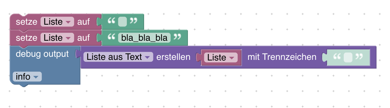

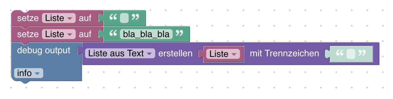

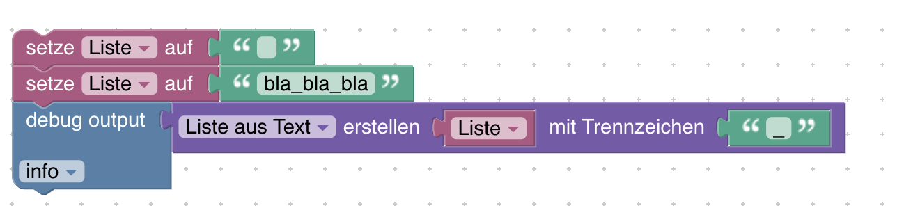

          • dslraser
            dslraser Forum Testing Most Active @quorle last edited by dslraser
            @quorle
            30.10.2020, 12:06:58.783	[info ]: javascript.0 (3292) Stop script script.js.19_Test.Liste
            30.10.2020, 12:06:58.910	[info ]: javascript.0 (3292) Start javascript script.js.19_Test.Liste
            30.10.2020, 12:06:58.915	[info ]: javascript.0 (3292) script.js.19_Test.Liste: ['bla_bla_bla']
            30.10.2020, 12:06:58.915	[info ]: javascript.0 (3292) script.js.19_Test.Liste: registered 0 subscriptions and 0 schedules
            30.10.2020, 12:07:48.341	[info ]: javascript.0 (3292) Stop script script.js.19_Test.Liste
            30.10.2020, 12:07:48.545	[info ]: javascript.0 (3292) Start javascript script.js.19_Test.Liste
            30.10.2020, 12:07:48.549	[info ]: javascript.0 (3292) script.js.19_Test.Liste: ['bla','bla','bla']
            30.10.2020, 12:07:48.549	[info ]: javascript.0 (3292) script.js.19_Test.Liste: registered 0 subscriptions and 0 schedules
            EDIT: ohne was drinn (also auch ohne Leerzeichen
            30.10.2020, 12:11:36.280	[info ]: javascript.0 (3292) Stop script script.js.19_Test.Liste
            30.10.2020, 12:11:36.373	[info ]: javascript.0 (3292) Start javascript script.js.19_Test.Liste
            30.10.2020, 12:11:36.377	[info ]: javascript.0 (3292) script.js.19_Test.Liste: ['b','l','a','_','b','l','a','_','b','l','a']
            30.10.2020, 12:11:36.377	[info ]: javascript.0 (3292) script.js.19_Test.Liste: registered 0 subscriptions and 0 schedules
            Mit Leerzeichen drinn
            • dslraser
              @quorle
              Probiere mal das und mache in das Textfeld ein Leerzeichen rein
              Q 1 Reply Last reply Reply Quote 0
              • Q
                quorle @dslraser last edited by
                @dslraser sagte in Blockly Listen per Telegram schicken:
                @quorle
                Es kann so einfach sein.
                Manchmal hat man wirklich eine Latte vorm Kopf.
                Vielen Dank für die Hilfe, nun funktioniert es.
