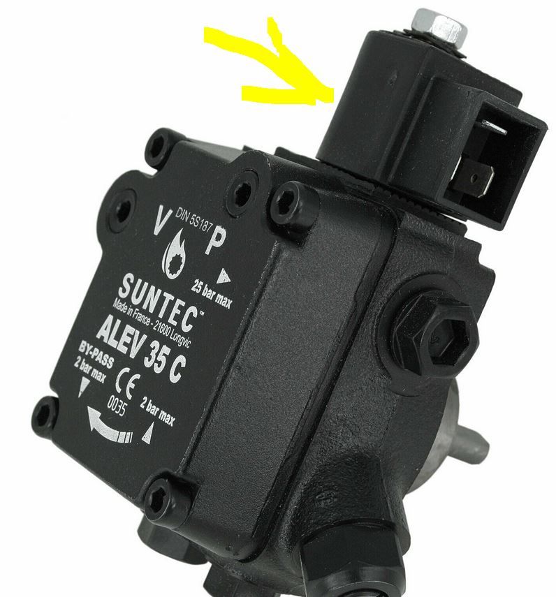

        Hast du nicht ein Magnetventil was dann angesteuert wird , dann könntest du eventuell ein Reedkontakt darauf montieren und dadürch die Magnetansteuerung ( offen/geschlossen ) nutzen !?

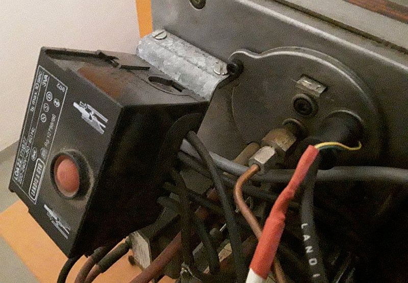

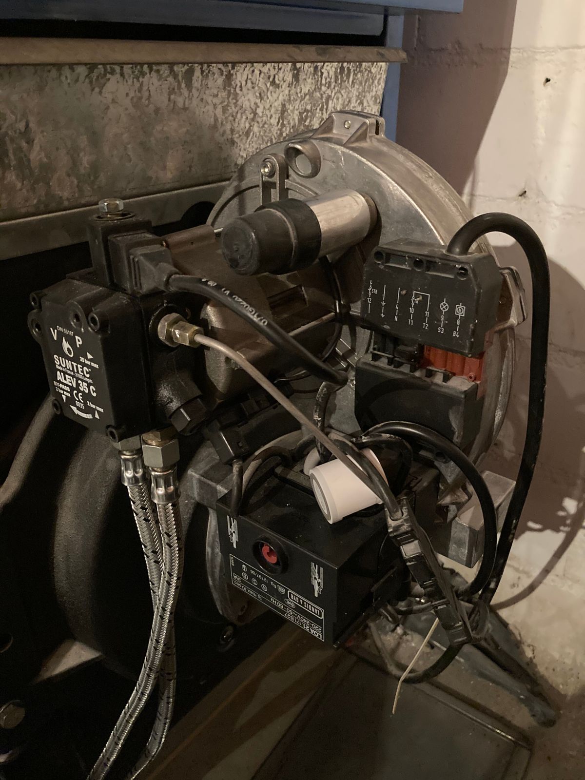

              Coole Idee. So sieht mein Brenner aus... wo ist da der magnetschalter?
              • Glasfaser
                Glasfaser @cainam last edited by Glasfaser
                @cainam
                Ich bin kein Heizungsbauer ... ich erkenne nur auf dem Bild die "Ölbrennerpumpe Suntec ALEV 35 C " dort ist eventuell auch ein Magnetfeld was erzeugt wird ...
                EDIT:
                Laut Teileliste :
                • C

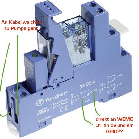

                            Das ist eine super Idee... habe mir gerade überlegt ein Shelly 1 da anschliessen sollte doch auch gehen.. (nur N und SW anschliessen an die Phase und Leiter) - ah und ein Dauer L und N brauche ich dann auch noch für den Shelly selber.... aber dann müsste ich sonst nix mehr machen und der Zustand ist direkt in ioBroker!?
                            JLeg K 2 Replies Last reply Reply Quote 0

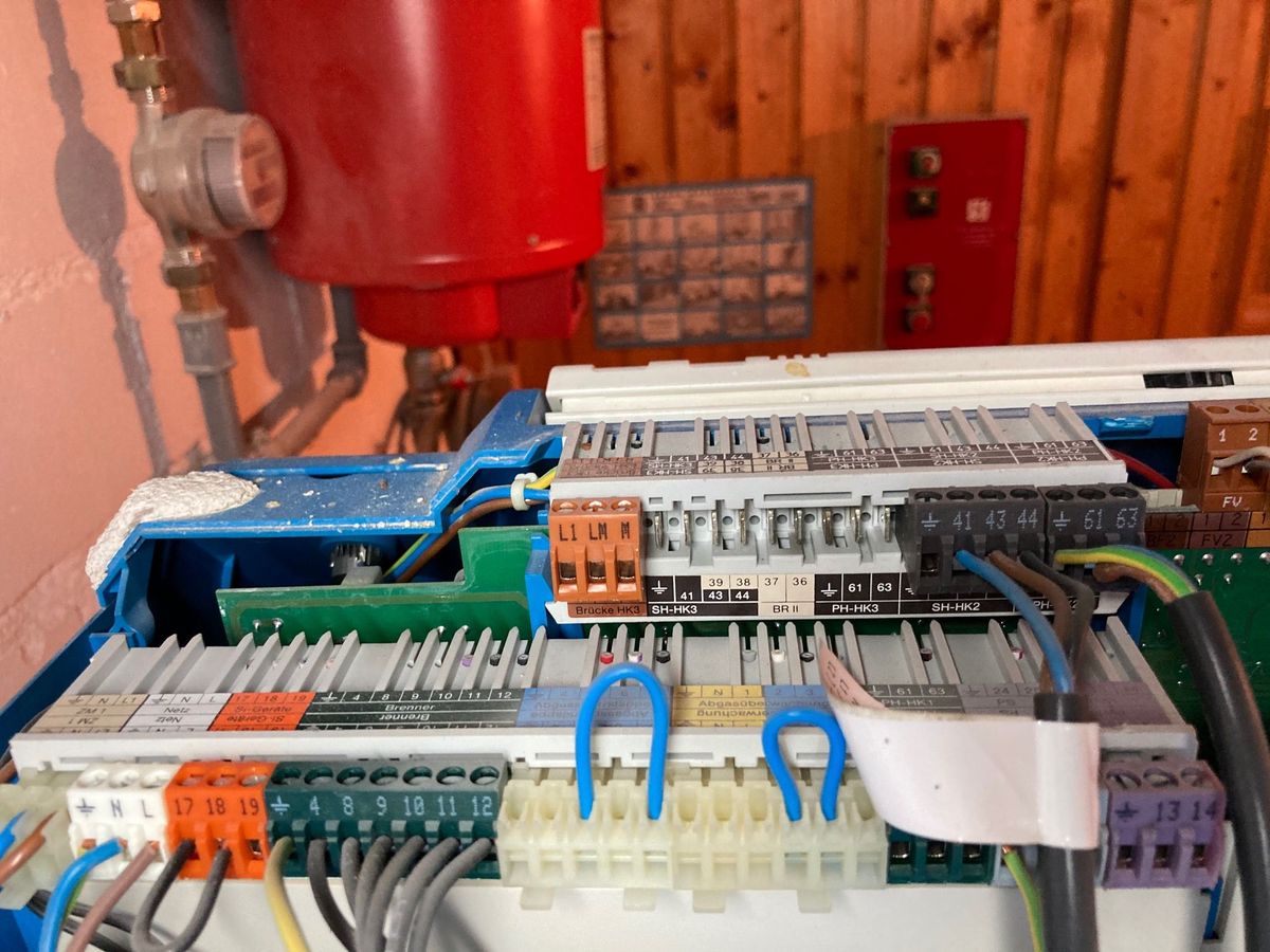

                            • JLeg
                              JLeg @cainam last edited by

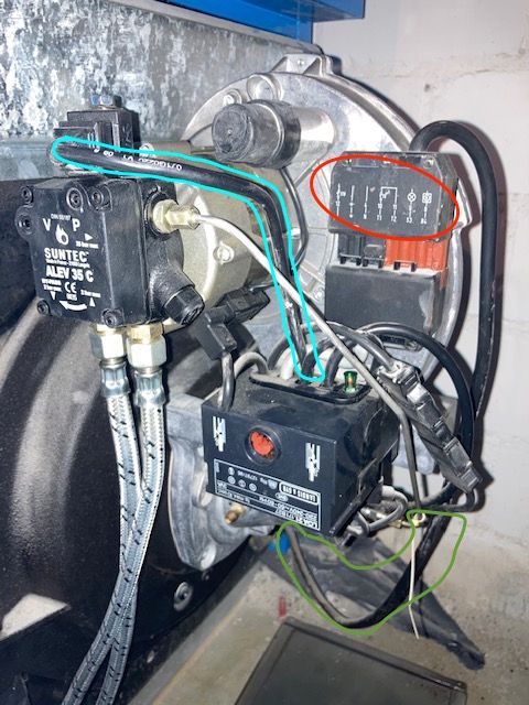

                              @cainam jo, sollte gehen. An der Steckverbindung hast du alles, was nötig ist. B4 ist sogar extra als Anschluss für einen Betriebsstundenzähler gedacht.

                                  cainam @klassisch last edited by
                                  @klassisch
                                  hmm... gehts oder nicht 😉
                                  wie hast du es denn aktuell gelöst?
                                  da steht doch etwas bei GPI05...
                                  alt text
                                  K N JLeg 3 Replies Last reply Reply Quote 0

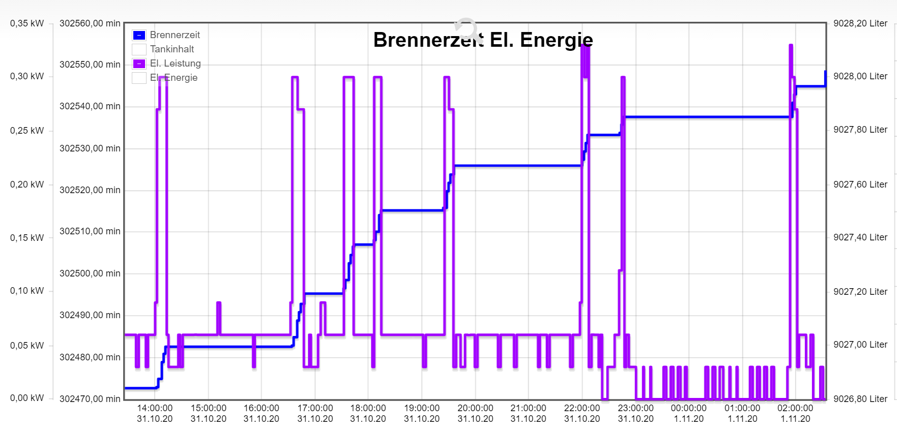

                                        Also ich hab das mit einem POW gelöst der einfach in der Zuleitung zum Brenner hängt. Über die Leistung werte ich dann den Status des Brenner aus. zB.
                                        P < 80W ---> Brenner ist AUS
                                        P > 150W --> Brenner ist EIN
                                        P > 250W --> Brenner im ZÜNDVORGANG
                                        Läuft seit Jahren absolut zuverlässig. Der so berechnete Ölverbrauch ist ca. 3-5mm identisch mit dem gemessenen Ölstand im Tank ...
                                        K C 3 Replies Last reply Reply Quote 0

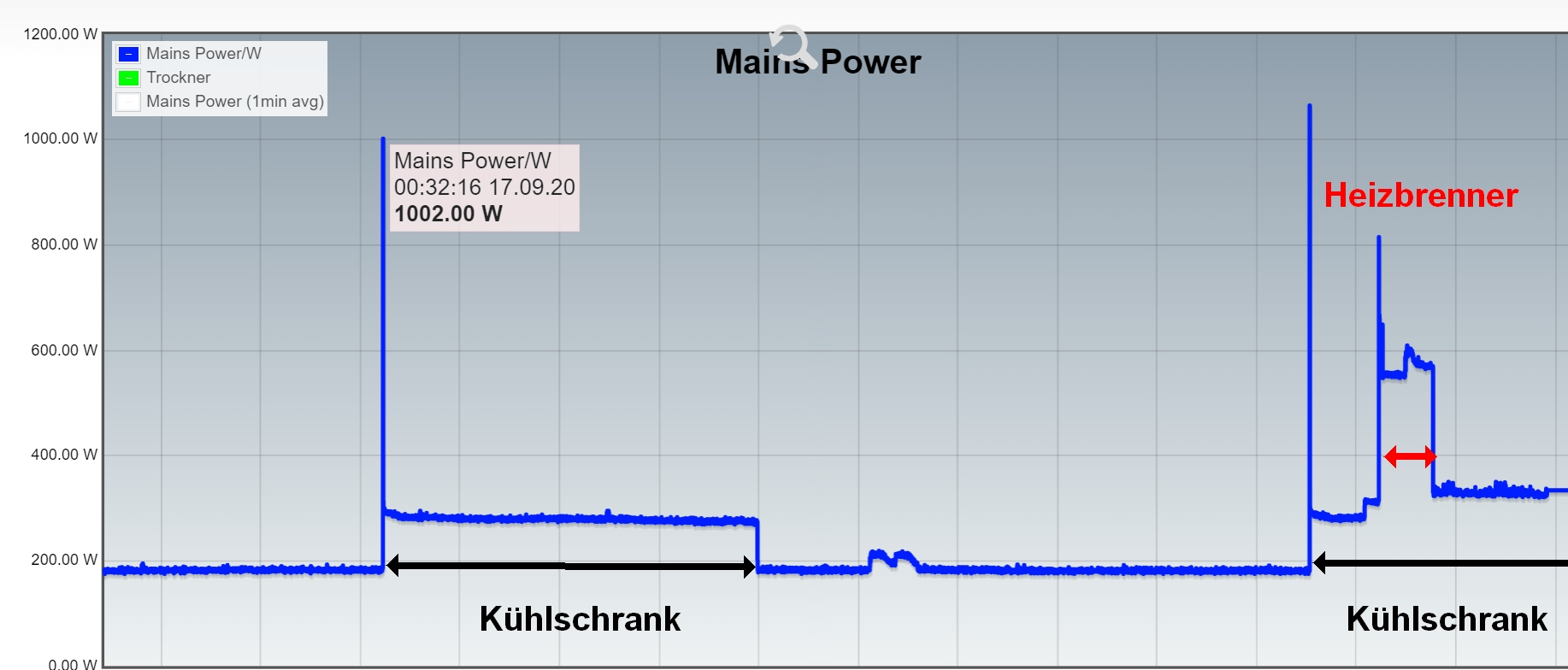

                                          klassisch Most Active @Einstein67 last edited by
                                          @Einstein67 sagte in Brenner Zustand abgreifen:
                                          Klasse, woher hast Du die Düsenkonstanten und den Druck? Oder kalibrierst Du das Ganze nach dem Service / Düsentausch.
                                          Stromaufnahme ist auch eine Methode. Mit dem neuen Hauptzähler sieht das so aus
                                          Mit dem S0-Zähler im Heizraum so

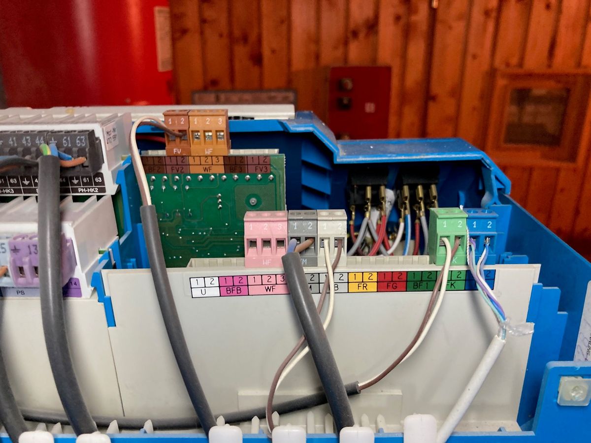

                                            @cainam annst du nicht direkt die Heizungsstuerung auslesen?
                                            Was ist das für eine Heizung? Eventuell ist da eine Lösung möglich.
