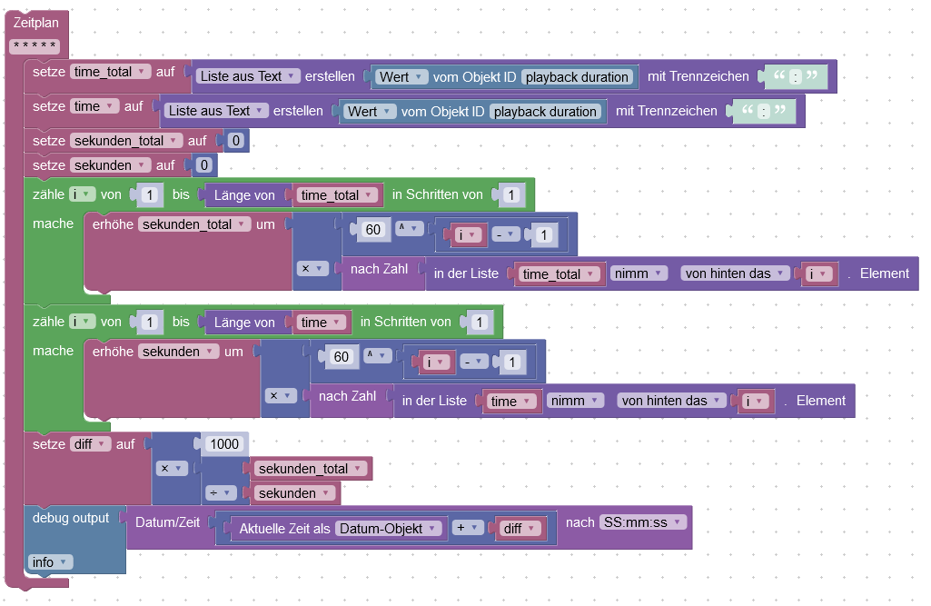

      Ist es möglich daraus die Differenz, also den Rest zu berechnen und damit eine Enduhrzeit auszurechnen, wann der Film zu ende ist?
        paul53 @Kuddel last edited by
        @Kuddel sagte:
        Vorschlag:
          Kuddel @paul53 last edited by
          @paul53 iwo habe ich noch einen Fehler:
          Ist: 12:26:35
          Soll: 14:00:00 Uhr
            @Kuddel sagte:

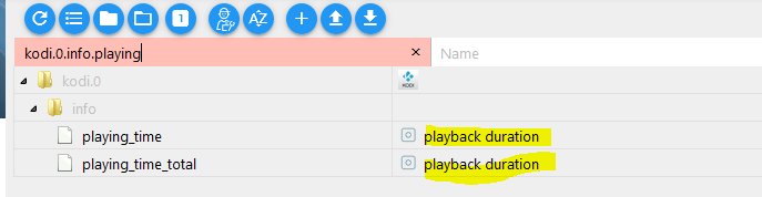

            diff = 1000 * (sekunden_total - sekunden)
            Haben beide Datenpunkte den gleichen Namen ?
              Kuddel @paul53 last edited by Kuddel
              @paul53 ah danke das minus hatte ich falsch. ich werde testen.
              ja die DPs haben den gleichen Namen
              EDIT: Funktioniert, Vielen Dank

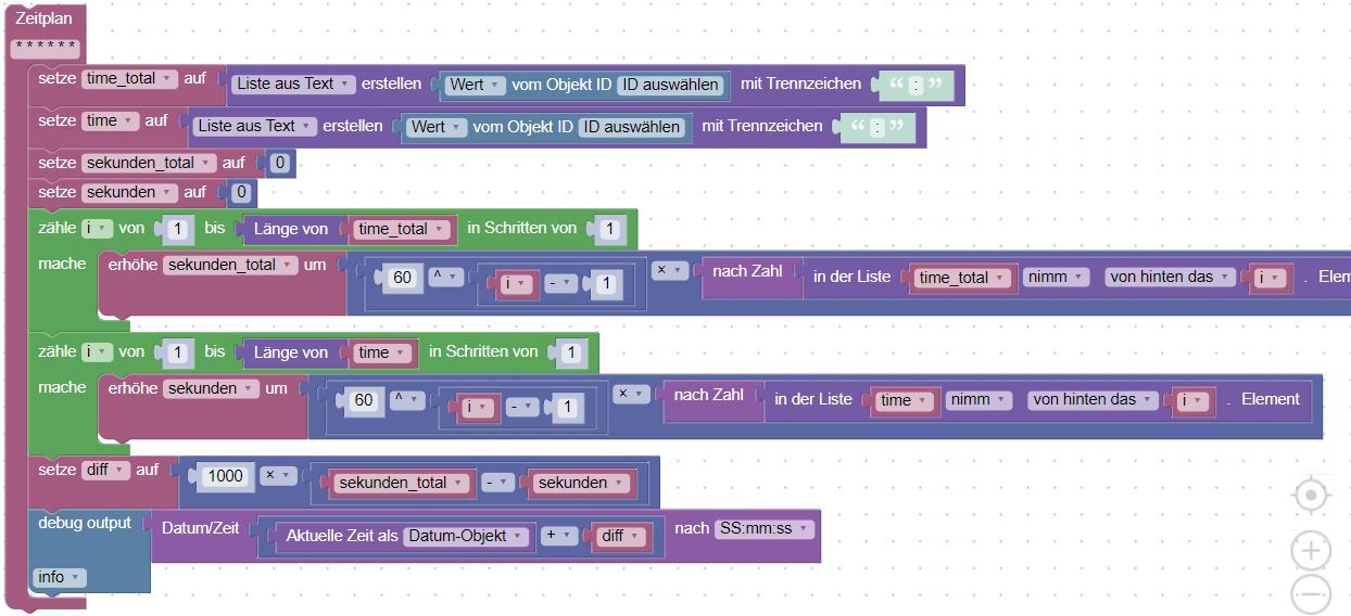

                Kuddel @Kuddel last edited by

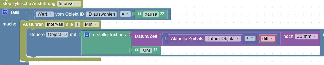

                  dos1973 @Kuddel last edited by
                  @Kuddel
                  Danke Dir für das Bereitstellen des fertigen Blockeis
                  ich habe bei mir den DP
                  kodi.0.seek
                  ergänzt

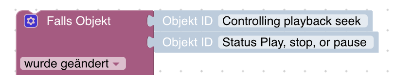

                  das hat den Vorteil dass ich vorspulen kann und die Enduhrzeit aktualisiert sich aus gleich.
                  Was mir etwas Kopfzerbrechen macht ist die Häufigkeit der Aktualisierung da der DP "Seek" aufgrund der 3 "Komma Nachstellen" sehr viele Aktualisierungen erfährt, das geht sozusagen im Sekunden Takt.
                  wie schätzt du das ein, kann ich das ignorieren oder sollte so etwas vermieden werden.
                  paul53 K 2 Replies Last reply Reply Quote 0

                      Kuddel @dos1973 last edited by
                      @dos1973 ja das mit seek macht sinn. habe ich direkt mit eingebaut
                        dos1973 @Kuddel last edited by dos1973
                        @Kuddel
                        am liebsten wäre es mir, wenn eine Zeit Aktualisierung bei ganzen Zahlen des "Seek" erfolg. Aktuell zeigt der DP den Wert "27.0689" in % aber ich wüsste nicht wie und wo ich das anpasse/ anheften müsste.
                        Ich stelle mich schwer mit Blockly 😞
                          @dos1973 wird glaube nicht funktionieren.
                          wenn man seek als Trigger nimmt, löst das Skript bei jeder noch so kleinen Änderung vom seek wert aus.
                          man könnte evtl. versuchen mit einmal falls Block zu prüfen ob es ein *.0 wert ist und nur dann die Berechnung ausführen
                          D paul53 2 Replies Last reply Reply Quote 0

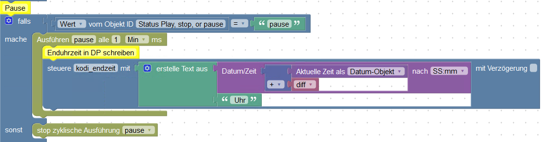

                            @Kuddel
                            Ich habe den Ansatz Verfolgt bei Änderung von Seek ein Timeout zu setzen (2-5sekunden) und dann zu aktualisieren.
                            aber hat bisher nicht gefruchtet

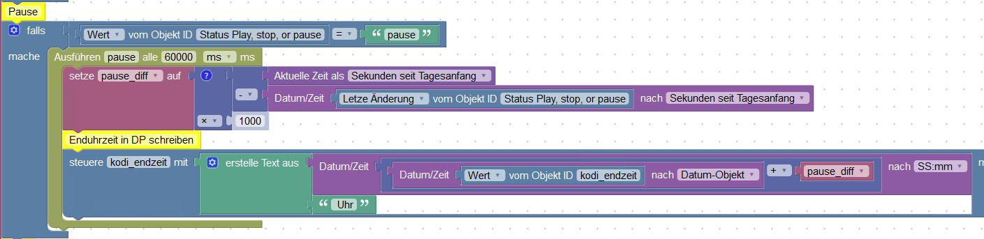

                                        Kuddel @dos1973 last edited by Kuddel
                                        @dos1973 habe mein Skript nochmal umgebaut.
                                        Als Trigger nehme ich nach wie vor kodi.0.state.
                                        Wenn state = play oder pause -> Skript läuft in einer Schleife, alle 30 Sekunden
                                        Somit wird auch während einer Pause sowie wenn man Spult die Endzeit korrekt berechnet.
                                        Export:

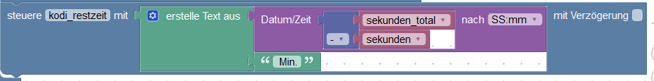

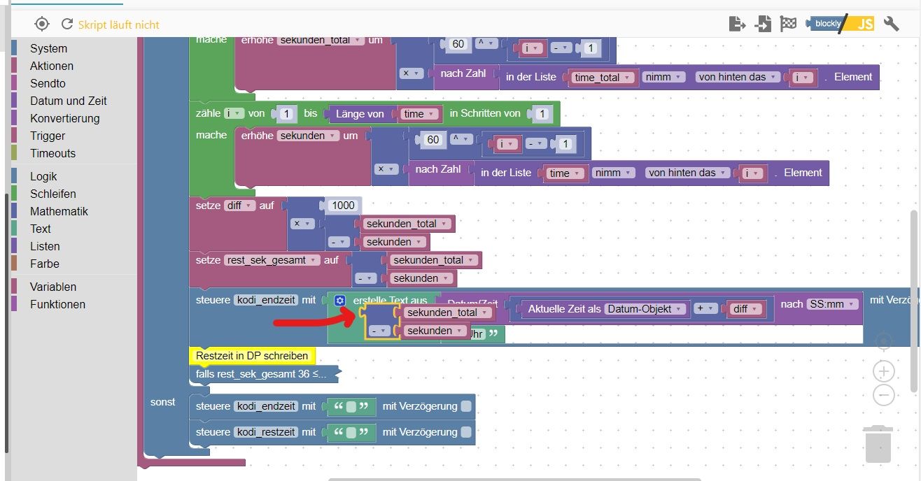

                                          @dos1973 habe die Restzeit auch noch eingebaut:
                                          Das Skript läuft jetzt sekündlich, so lange kodi.0.state nicht gleich stop

                                                                       <field name="NUM">0</field>
                                                                     <block type="variables_set" id="%LYJ{05i.|T3]O%OZlti">
                                                                       <field name="VAR" id="c70ch.|4qGYP3!UEvS8x">sekunden</field>
                                                                         <block type="math_number" id="-:ZTaSM~NWM#h9LoWuBz">
                                                                         <block type="controls_for" id="2R-$*vTVI{p#n(T8RV.d">
                                                                           <field name="VAR" id="7gbI~lkqQ~M|C;mJ+cDq">i</field>
                                                                           <value name="FROM">
                                                                             <shadow type="math_number" id="yo3lqjuQw}eovRb+XXQ?">
                                                                               <field name="NUM">1</field>
                                                                           <value name="TO">
                                                                             <shadow type="math_number">
                                                                               <field name="NUM">10</field>
                                                                             <block type="lists_length" id="030ssz#WyY6qdm{Y]+%7">
                                                                                 <block type="variables_get" id="LtjmBy}A-?%QRfowFhZH">
                                                                                   <field name="VAR" id="Gv49fQ40~+/ya6#JMvO}">time_total</field>
                                                                           <value name="BY">
                                                                             <shadow type="math_number" id="W4)e3sbN-C[AtksvJyb0">
                                                                           <statement name="DO">
                                                                             <block type="math_change" id="gZ[fn:P}L%w5Hu*/k[w]">
                                                                               <field name="VAR" id="z6@)Eo%V776?qOlzgeJq">sekunden_total</field>
                                                                               <value name="DELTA">
                                                                                 <block type="math_arithmetic" id="_nrssb{}I|MM@7r=B2*[" inline="false">
                                                                                     <block type="math_arithmetic" id="?QRRgY%9F+.UW^4Wl#AO">
                                                                                       <field name="OP">POWER</field>
                                                                                         <shadow type="math_number" id="`nZhdJ)1xBsAmv:WOH{$">
                                                                                           <field name="NUM">60</field>
                                                                                         <block type="math_arithmetic" id="%5v;FD87a~}IdxMU?0vb">
                                                                                             <block type="variables_get" id="~kv8]AFICio,y}2%8r:A">
                                                                                             <shadow type="math_number" id="By?4fEM=/cIUg=PVf-%.">
                                                                                     <block type="convert_tonumber" id="Xjk8qkB+rf0:[Z@JKl{4">
                                                                                         <block type="lists_getIndex" id="=M7:!eN*k,;Op`ncPBu)">
                                                                                           <field name="WHERE">FROM_END</field>
                                                                                             <block type="variables_get" id="4n4]sPE}}yOyCqIR6sK$">
                                                                                           <value name="AT">
                                                                                             <block type="variables_get" id="5KN91f+6[?BIQQU^P+T/">
                                                                             <block type="controls_for" id="/[|3}k{qYeK4wFiN6#lx">
                                                                               <value name="FROM">
                                                                                 <shadow type="math_number" id="1FErI$q)qi=X^N_:%Js?">
                                                                               <value name="TO">
                                                                                 <block type="lists_length" id="yJ$~7a^l4Gd#j:0c3$xr">
                                                                                     <block type="variables_get" id="Lh*:^j)}o|0jC8rH:.-+">
                                                                                       <field name="VAR" id="8?J4Jmf7%_-wS9!yell|">time</field>
                                                                               <value name="BY">
                                                                                 <shadow type="math_number" id="T3rAediff*:%E88l7+4%">
                                                                                 <block type="math_change" id="Bsy0,}!M#a)Xi$$B[t]z">
                                                                                     <block type="math_arithmetic" id="ecXevA40kHBJjiNry:#^" inline="false">
                                                                                         <block type="math_arithmetic" id="K#Ey7v.v;+lcl{1f@5]H">
                                                                                             <shadow type="math_number" id="a~E=mS#u_.VcC[jX^/;*">
                                                                                             <block type="math_arithmetic" id="p}_MS2!F;,r~o9#j=$`e">
                                                                                                 <block type="variables_get" id="Wr7+iV$a;ynQ,P%0v/|h">
                                                                                                 <shadow type="math_number" id="7DDk.nAP2`-o[3:5T/`V">
                                                                                         <block type="convert_tonumber" id="95Wkc=Wn9wjOL/~emwC:">
                                                                                             <block type="lists_getIndex" id="):n}4;0GiBs#gE+_-.uf">
                                                                                                 <block type="variables_get" id="WCs.rt_18?skHj|HC;)H">
                                                                                               <value name="AT">
                                                                                                 <block type="variables_get" id="dA]HyO~W)iY5ROXqc$PI">
                                                                                 <block type="variables_set" id="x8t?3^{cNVFaKtPFnFq9">
                                                                                   <field name="VAR" id="fB}3.DkAG[Zns[jkc^B)">diff</field>
                                                                                     <block type="math_arithmetic" id="2+`tDY!LQG^9AZO8#!ZQ" inline="false">
                                                                                         <shadow type="math_number" id="(_=}+a~Ov.r2s~-^a_*5">
                                                                                           <field name="NUM">1000</field>
                                                                                         <block type="math_arithmetic" id="D.`(%|9dOcm*(umN9bT@" inline="false">
                                                                                             <block type="variables_get" id="u7f(0GaP.#L;(fYVBLIF">
                                                                                             <block type="variables_get" id="]@3~@l|_;uO[L%2ioP,k">
                                                                                     <block type="control" id="E.QKHpVBex}})iCx|o|3">
                                                                                       <field name="OID">javascript.0.sonstige.kodi_endzeit</field>
                                                                                         <block type="text_join" id="r1UQi]J^lm7$v9OOADL%">
                                                                                           <value name="ADD0">
                                                                                             <block type="convert_from_date" id="TgQBU@2m$Aam**8naRqf">
                                                                                               <field name="OPTION">hh:mm</field>
                                                                                                 <block type="math_arithmetic" id="vFX,u4337mHL^[94MZjL">
                                                                                                   <field name="OP">ADD</field>
                                                                                                     <block type="time_get" id="WGy*s;07oKI/J`GDI-x3">
                                                                                                       <field name="OPTION">object</field>
                                                                                                     <block type="variables_get" id="%/#p`[h/wlvqSaXg{l2J">
                                                                                           <value name="ADD1">
                                                                                             <block type="text" id="+v9neh|_70u#CP~sT+@%">
                                                                                               <field name="TEXT"> Uhr</field>

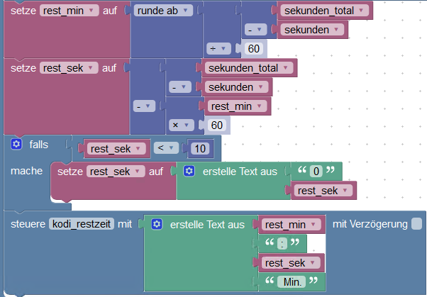

                                                                                         <block type="variables_set" id="nhKmUFQhs[6|q%}ff0,i">
                                                                                           <field name="VAR" id="HgJGj)ghP0%IGPO(|r4V">rest_min</field>
                                                                                             <block type="math_round" id="x}`o/-C2Wlv:@=^_3G[a">
                                                                                               <field name="OP">ROUNDDOWN</field>
                                                                                               <value name="NUM">
                                                                                                 <shadow type="math_number" id="Rguwmsm{fn2;p`R/F+a:">
                                                                                                   <field name="NUM">3.1</field>
                                                                                                 <block type="math_arithmetic" id="+onb0BIs?/9$Yw3z|L~1" inline="false">
                                                                                                   <field name="OP">DIVIDE</field>
                                                                                                     <shadow type="math_number" id="1ayYAO}MFY09NC(V(*GM">
                                                                                                     <block type="math_arithmetic" id="s!0#t?dmhC6%l^`PxZe}" inline="false">
                                                                                                         <shadow type="math_number" id="#7%I3W~1uE-TD~wta#+4">
                                                                                                         <block type="variables_get" id="SgkpuEuN:JsZXnT2uiEq">
                                                                                                         <block type="variables_get" id="qn{!2^XJ4`(v,M5e*2D(">
                                                                                                     <shadow type="math_number" id="^L@[tikpu/4]}P`vZMd!">
                                                                                             <block type="variables_set" id="Ig)k@jiA9xaKTc]*wBI1">
                                                                                               <field name="VAR" id="2aa2oIH5eFR9DL.}%Aq-">rest_sek</field>
                                                                                                 <block type="math_arithmetic" id="7;16331LR(~*?2+JX6w(" inline="false">
                                                                                                     <shadow type="math_number" id="CIIcN4{7e~{BnyvZ*~^6">
                                                                                                     <block type="math_arithmetic" id=";3*On@WOxyMp^0y1_Z(Y" inline="false">
                                                                                                         <block type="variables_get" id="b%.CyBM,CrX$vS8~1tsR">
                                                                                                         <block type="variables_get" id="G)4-/!z*)m%l/V.ry4?R">
                                                                                                     <shadow type="math_number" id=".+85]3KB6[(gBZ%[,7Y~">
                                                                                                     <block type="math_arithmetic" id="zmhqTi9sN}dQKx97##xL" inline="false">
                                                                                                         <shadow type="math_number" id="lis_nxPR2u]H-3F[$b~S">
                                                                                                         <block type="variables_get" id="Bt;RhM}rb7h:@KbT}11W">
                                                                                                         <shadow type="math_number" id="LKQ#wr7Q=}y?2oYqM^Z(">
                                                                                                 <block type="controls_if" id="NQRm#kW6C~H}~,#%L^7%">
                                                                                                     <block type="logic_compare" id="LB3RPmG+6NgIm[`*dHW*">
                                                                                                       <field name="OP">LT</field>
                                                                                                         <block type="variables_get" id="x8kn5l:/}[T/I1{38:!m">
                                                                                                         <block type="math_number" id="4MfeA;EPvu1_2Q5)5*18">
                                                                                                     <block type="variables_set" id="S4e+8dy%x$|x`kw^Y1eG">
                                                                                                         <block type="text_join" id="m8@abxaQFWUShO4Yh?^e">
                                                                                                           <value name="ADD0">
                                                                                                             <block type="text" id="CGW`SmYv*y^!z[QWs^o[">
                                                                                                               <field name="TEXT">0</field>
                                                                                                           <value name="ADD1">
                                                                                                             <block type="variables_get" id="jhU!RpxkLcDqpJhV*2c2">
                                                                                                     <block type="control" id="Ea:z~+62@$PdX^kjvAcF">
                                                                                                       <field name="OID">javascript.0.sonstige.kodi_restzeit</field>
                                                                                                         <block type="text_join" id="Ha28o];Hw|$Cmy5!r;{L">
                                                                                                           <mutation items="4"></mutation>
                                                                                                           <value name="ADD0">
                                                                                                             <block type="variables_get" id="7OYB3%b#mpP$M/XIeJ%S">
                                                                                                           <value name="ADD1">
                                                                                                             <block type="text" id="qD7(2)-oK%;2Rz.5k,:`">
                                                                                                               <field name="TEXT">:</field>
                                                                                                           <value name="ADD2">
                                                                                                             <block type="variables_get" id="zNo@n~vAZH2|)3f|_NT}">
                                                                                                           <value name="ADD3">
                                                                                                             <block type="text" id="gMw;QinOi/kC}T?H,Gbn">
                                                                                                               <field name="TEXT"> Min.</field>
                                               <statement name="ELSE">
                                                 <block type="timeouts_clearinterval" id="Jb@;uzYL;m`:c=QqzD4L">
                                                   <field name="NAME">calc</field>
                                                     <block type="variables_set" id="iv;KGC[hF6MD=bcKz-}~">
                                                       <field name="VAR" id="-d4vHniCbHM?ag:={@Pk">skript_aktiv</field>
                                                         <block type="logic_boolean" id="V0z@IGk2vj.t5+#2j3f;">
                                                         <block type="control" id="VSZMp_fJpd1OzYCY=~xN">
                                                             <block type="text" id="b8vzkml]yd@f[0(Q`e(2">
                                                               <field name="TEXT"></field>
                                                             <block type="control" id="AIf3cY6ex%9}xpyKmOtB">
                                                                 <block type="text" id="nX.)Ffq{`}-Hsq,#!6^6">
