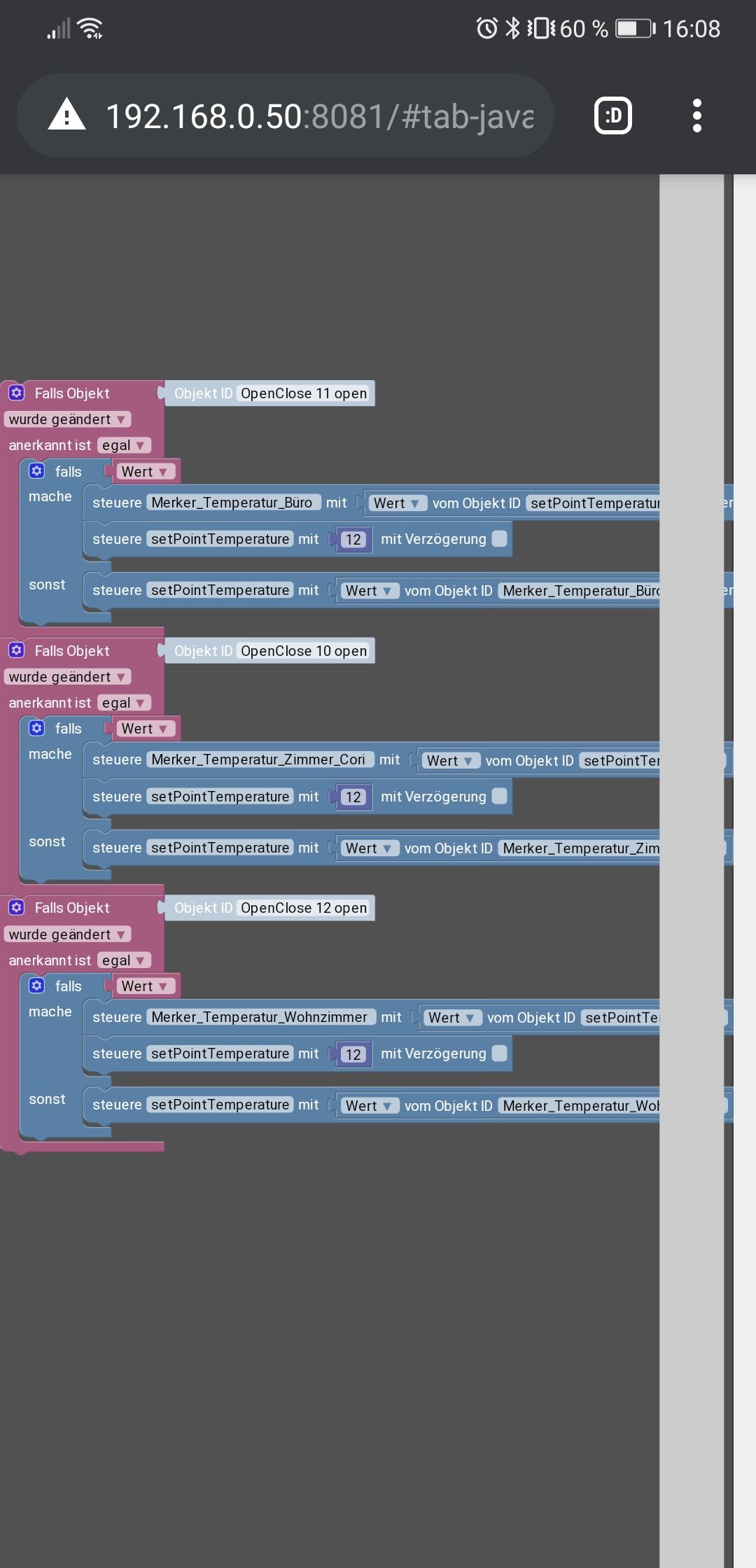

      ich habe meine Xiaomi Fensterkontakte mit meinen Homematic Heizungsthermostaten verknüpft. Fenster auf... Temperatur runter.... Fenster zu... Temperatur wieder hoch.
      Leider kommt es ab und an mal vor, dass die Temperatur beim schließen nicht wieder hoch geht.
      Ich möchte jetzt, dass wenn das Fenster längere Zeit auf offen steht, die Temperatur wieder hoch geht.

        @lustig29 und wie hast du das bisher umgesetz? Script? Im iobroker oder in homematic?
        Ich hatte so ein ähnliches Problem, dass die Temperatur nach einer gewissen Zeit wieder hochgeht obwohl Fenster noch auf war. Das lag aber an Homematic Logik...
        Also poste mal deine Lösung/deine Scripte dann kann man mal schauen
          amg_666 Ocrim 2 Replies Last reply Reply Quote 0
          • amg_666
            amg_666 @lustig29 last edited by amg_666
            @lustig29 Hm, sieht eigentlich richtig aus, ich geh mal davon aus, dass deine Merkervariablen alle eindeutig sind, also wirklich eine pro Raum.
            Bau doch in das Skript mal ein paar debug Anweisungen ein, damit du im logfile nachlesen kannst ob ein Schliessen überhaupt erkannt wurde und welchen Wert Merker_Temperatur_xxxx da hat.
            Arbeitest du mit Alias? Bei mir heisst der Datenpunkt vom HM Thermostat anders, SetPointTemperature kenne ich gar nicht:
            hm-rpc.0.LEQxxxxxxx.4.SET_TEMPERATURE
