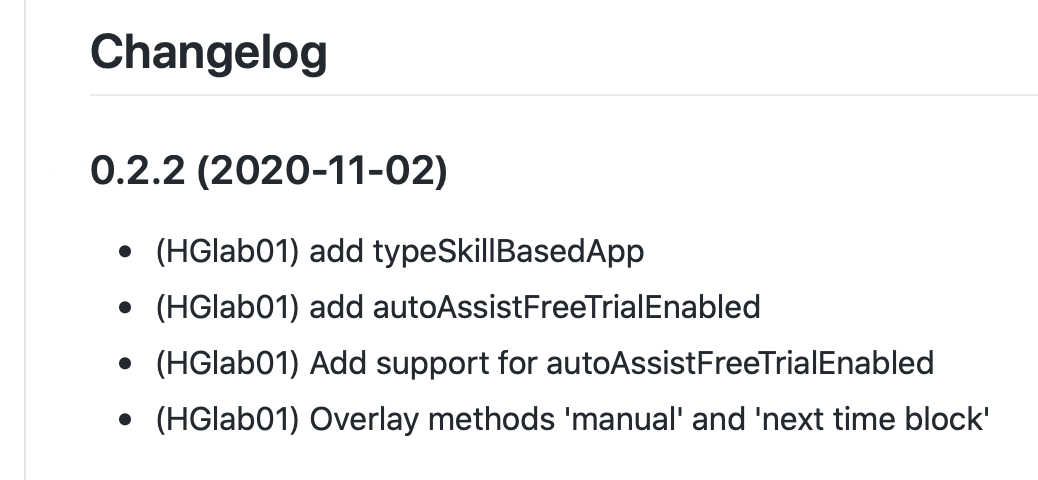

      Hallo, habe immer folgende Fehlermeldung:
      	(23073) Send this info to developer !!! { Unhandable information found in DoHome : "autoAssistFreeTrialEnabled" with value : false

          Thomas Braun Most Active @Glasfaser last edited by
          @Glasfaser @denjo
          Issue ist schon da, der Fix auch, muss nur noch gemerged werden.

              Thomas Braun Most Active @denjo last edited by
              @denjo Ja, aus dem Fork wieder in upstream. Muss @Dutchman dann wohl tun.

                  Dutchman Developer Most Active Administrators @Thomas Braun last edited by
                  @Thomas-Braun
