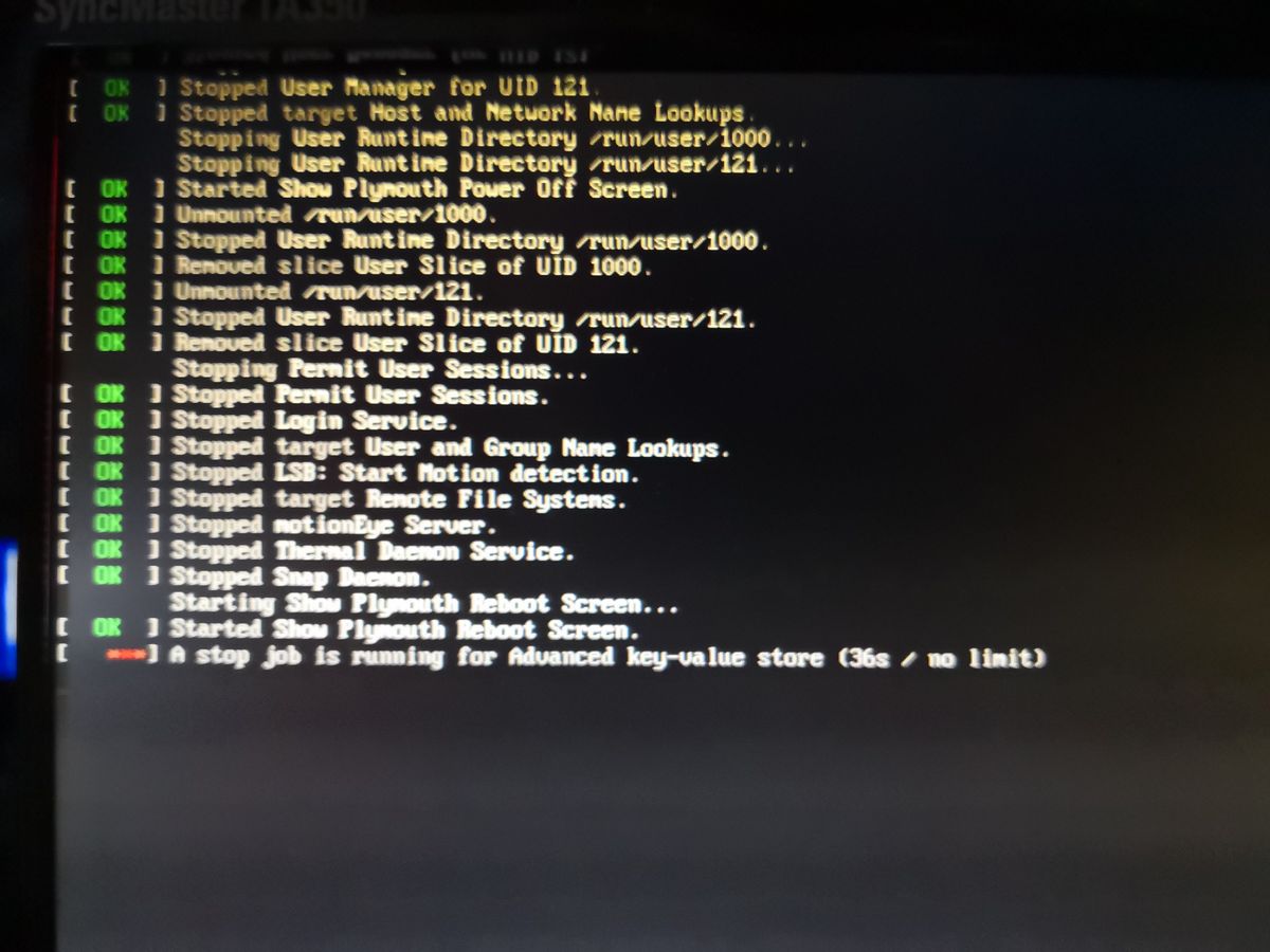

      Nun aber zu meinem Problem: Irgendwie hat der Server sich verabschiedet, jedenfalls kann ich auf dem angeschlossenen Monitor keine Oberfläche sehen, lediglich den ubuntu-Schriftzug am unteren Bildschirmrand.
      Auf Grafana (Port 3000) kann ich zugreifen, ioBroker (8091) und motionEye (8765) liefern ein err_connection_refused. Ein Zugriff mittels WinSCP geht.
      Beim kurzen Drücken des EinAus-Tasters sehe ich einige Meldungen,die ich leider nicht interpretieren kann.

        Das dürfte von redis herstammen. Da scheint mir eine Einstellung beim Systemstart über systemd nicht ganz korrekt zu sein.
        Geht der (Re)Boot-Vorgang nach einiger Zeit weiter?
        Und besser nicht per Ein-Aus-Taster das System ausschalten, immer per
        sudo shutdown
        und erst wenn das System down ist auch den Strom ausknipsen.
