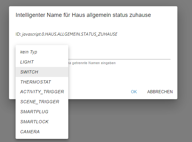

        Im iot-Adapter bzw. in der Instanz kann man "Werte" definieren, die man per Alexa steuern möchte:
        Die definiert man im Reiter "Alexa-Geräte" mit entsprechenden Typen:

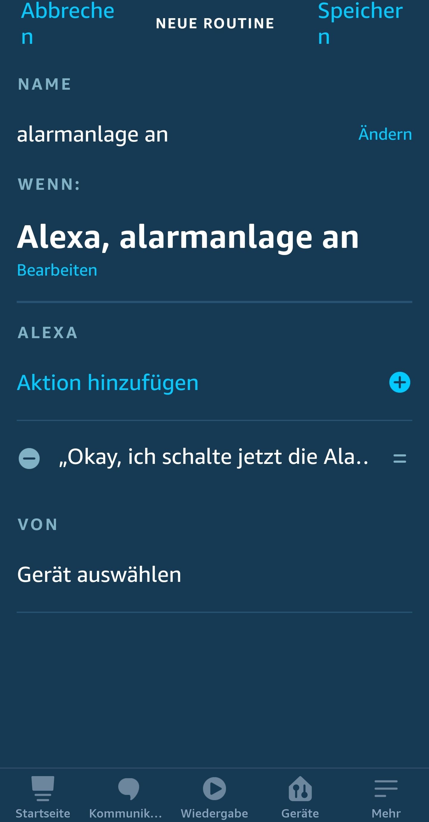

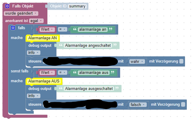

                      Du triggerst den Text im Alexa2 Adapter (alarmanlage an oder alarmanlage aus)
                      Der trigger DP ist so wie hier zu sehen
                      alexa2.0.History.summary
                      Die Routine bzw. die zwei Routinen nennst Du genau so (alarmanlage an oder alarmanlage aus) und schaltest irgendeine Aktion.

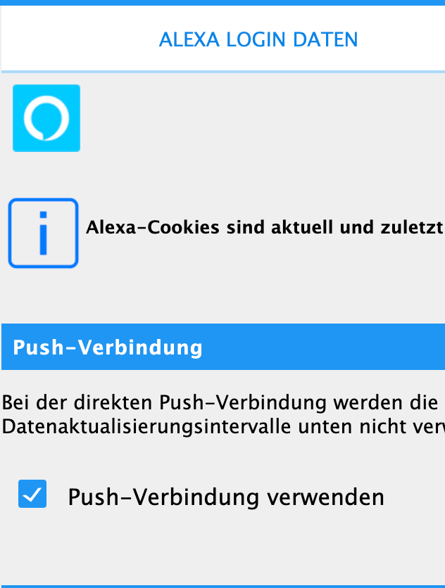

                          Pushverbindung Haken drinn ?
                          ansonsten gib mal einen Befehl an Alexa und beobachte die summary, die muß sich fast live verändern. Sonst mal den Browser refreshen.
                          mcBirne 1 Reply Last reply Reply Quote 0
                          • mcBirne
                            mcBirne @dslraser last edited by
                            @dslraser
                            Push Verbindung ist aktiviert.
                            Der Fehler war, dass ich es über die Alexa App auf meinem Handy versucht habe. Wenn ich an ein Alexa-Geräte gehe klappt es. Danke für die Tipps!
