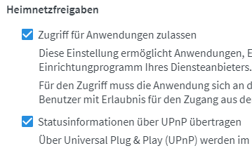

                        FB neu gestartet. Sicherheitshalber die beiden Hacken oben weggenommen und danach wieder gesetzt..
                        Den TR-64 Adapter habe ich nicht re - installiert. Würde mich wundern wenn es danach ginge
