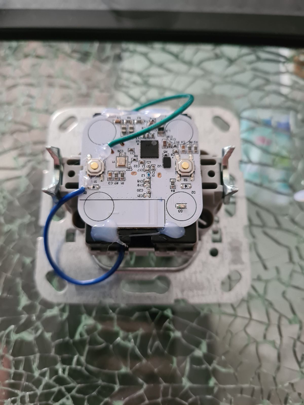

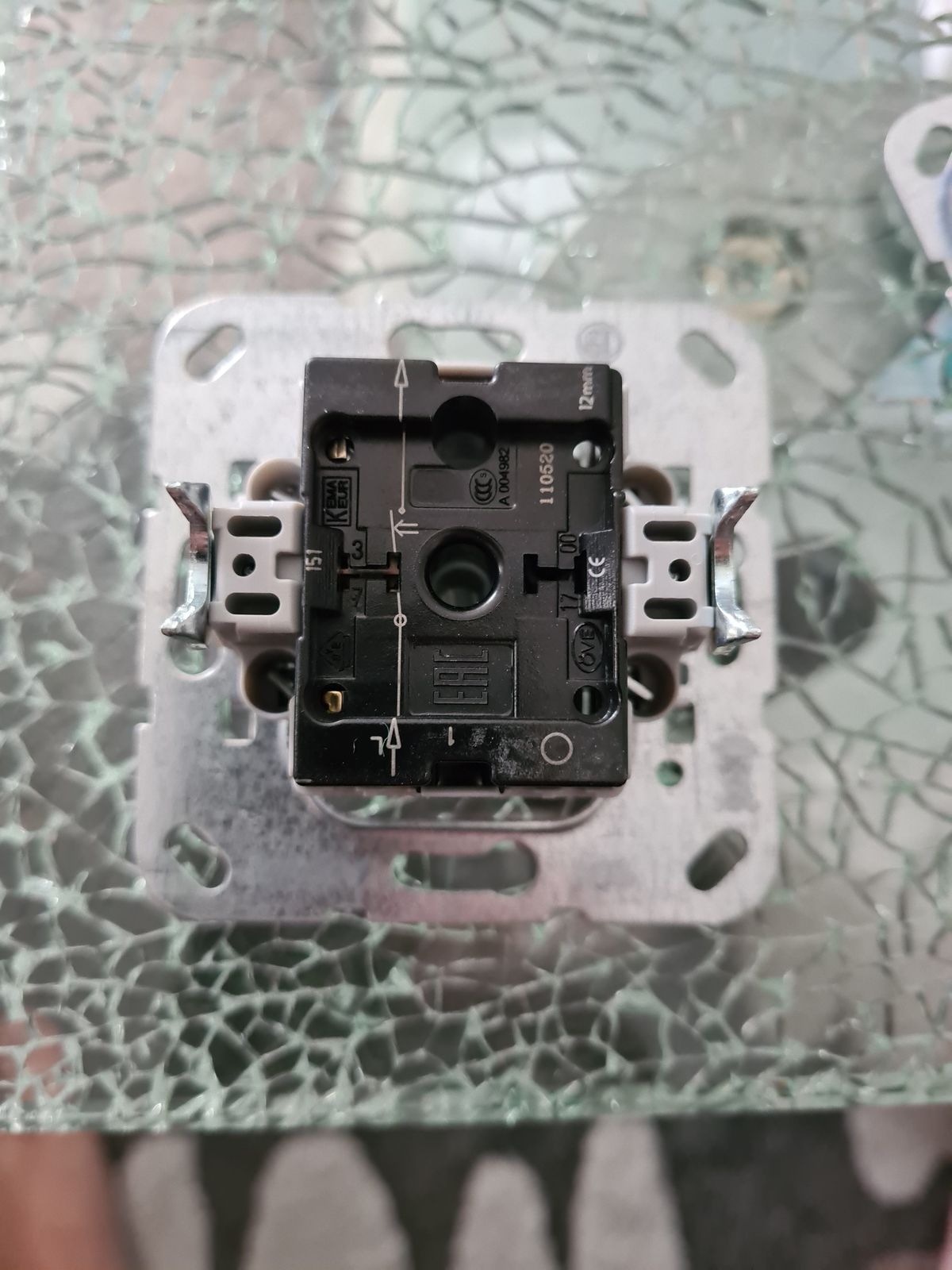

      Da ich in keiner Schalterdose einen N habe, habe ich nach eine Lösung gesucht, die smarten Birnen von Hue und Ikea zuschalten.
      Ich habe ein Schalter von Ikea geöffnet und diesen hinter den Taster geklebt. 20201101_092848.jpg
      2 Kabel an den Taster angelötet und mir dem Taster verbunden, das ganze mit Heißkleber fixiert und fertig ist der Zigbee Taster von Gira 🙂

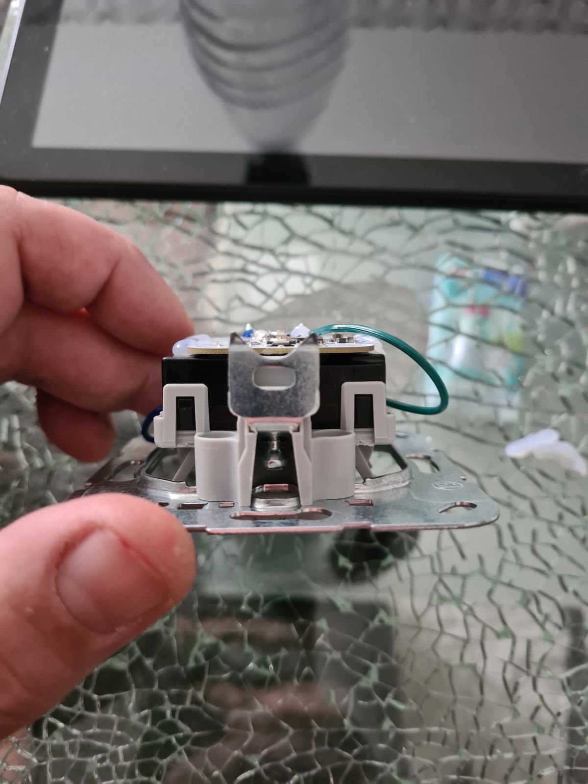

      20201101_092434.jpg 20201101_092420.jpg 7
      Die Klammer vom Taster sind noch höher als die Platine, sodass es eigentlich in jede Dose passen sollte.
      Mal sehen wie lange die Batterien halten, dass ist momentan das einzige Problem. Aber gut, dass sehe ich, wenn es soweit ist.
