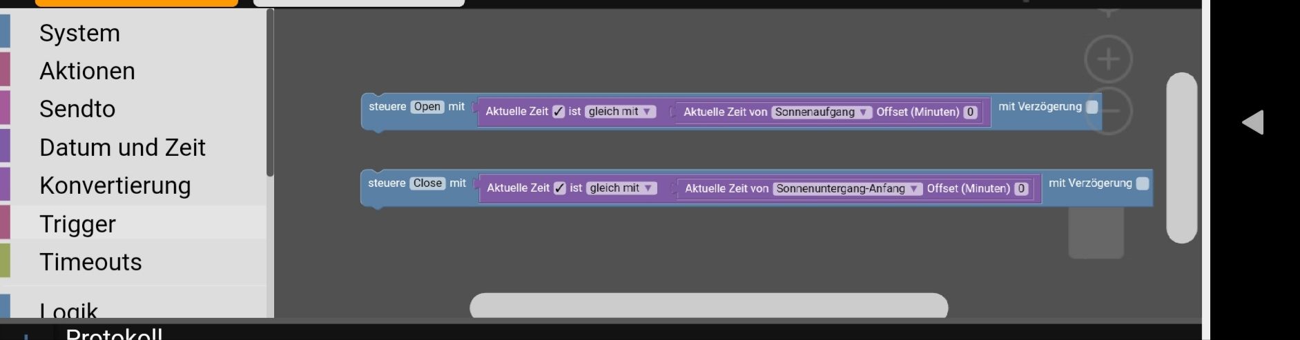

      Hallo, bin ioBroker Neuling und stehen schon direkt vor einem Problem.
      Habe mein kleines Script erstellt und bekomme im Log sofort eine Fehlermeldung.
      Ich habe die Koordination unter Hauptseinstellungen eingetragen und es zeigt mir auch meine Adresse auf der Karte an.
      Jedoch ist im Log die Fehlermeldung "Longitude or latitude does not set. Cannot use astro." zu lesen.
