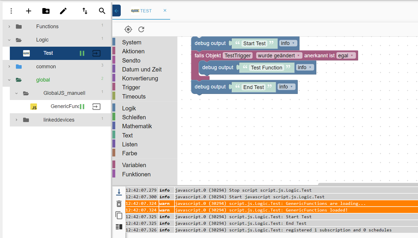

      ich hab eine Frage zu Blocky in Verbindung mit JavaScript dass ich global definiert habe.
      Ich möchte div. Funktionen die ich ich 10-50x aus unterschiedlichsten Scrips aufrufen werde in ein eigenes Script auslagern.

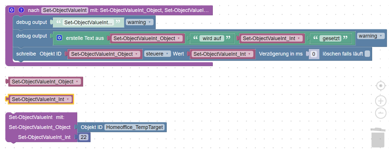

      In Blockly hab ich mal eine einfach Funktion gebaut:
      Durch die Einschränkungen von Blockly kann diese "Blockly Funktion" nur in diesem Skript verwendet werden - nur JavaScript Funktionen können global verwendet werden.

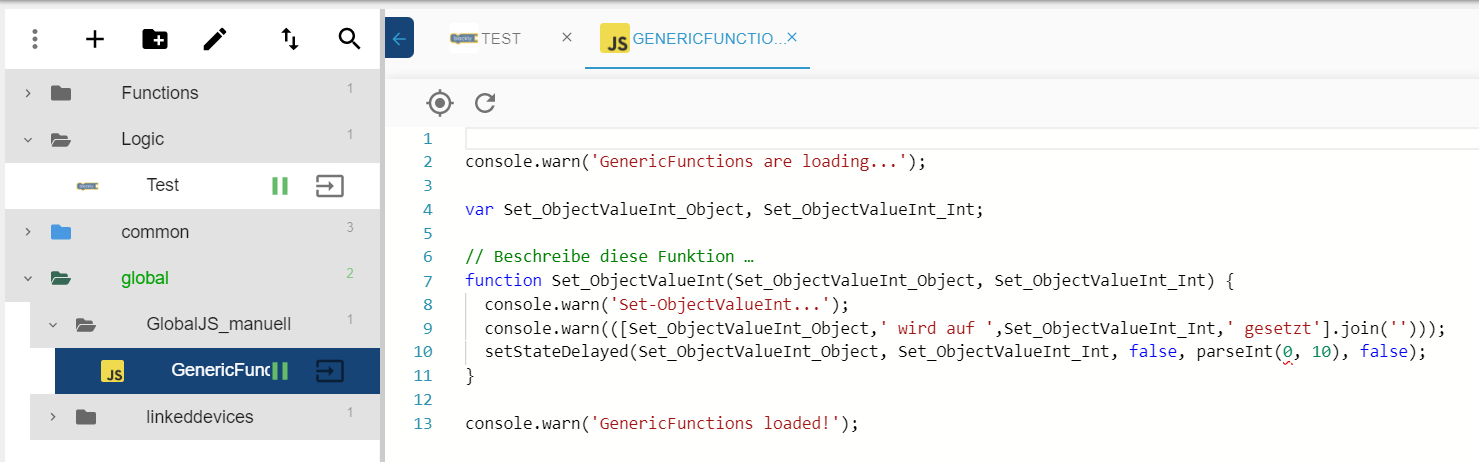

      Gesagt - getan - aus der Blockly-Funktion ein JavaScript generiert und unter Global als JavaScript abgelegt:
      In meinem Testscript wird diese Globale JavaScript Funktion auch ausgeführt:

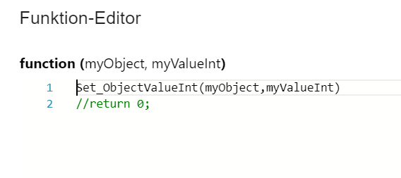

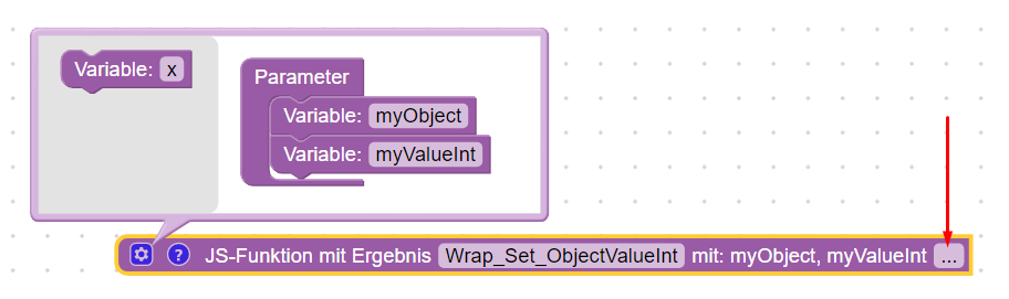

          Zuerst ein neues JS-Funktionsobjekt mit einem anderen Namen + Parameter anlegen
          Danach auf die ... am Ende der JS-Funktion klicken und folgenden Code eingeben

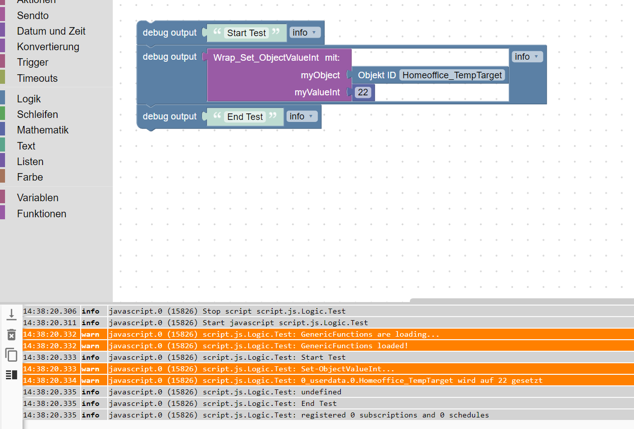

          Jetzt funktioniert es inkl. Parameterübergabe
          Danke für die rasche Hilfe!
