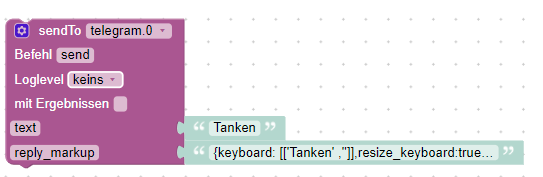

        MCU @Semmy last edited by MCU
        Mit entsprechenden Werten füllen.
        Vielleicht so, kann es bei mir nicht probieren:
        paul53 S 2 Replies Last reply Reply Quote 0

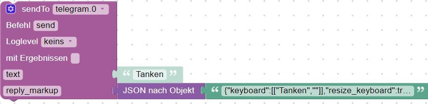

          paul53 @MCU last edited by
          @MCU sagte in Script in Blockly umwandeln:
          Vielleicht so
          Ob ein Text anstelle eines Objektes akzeptiert wird ? Falls nicht, sollte man den Umweg über ein JSON machen:
          {"keyboard":[["Tanken",""]],"resize_keyboard":true,"one_time_keyboard":false}
            Semmy @MCU last edited by
            @MCU Hallo. Funktioniert so, vielen Dank.
              @Semmy Kannst du die Version bitte als Bild einstellen, die funktioniert!. Vielen Dank.
                @MCU So funktioniert es bei mir. 6cb982cc-ad47-4891-9a63-761eb6a8dd0f-grafik.png
