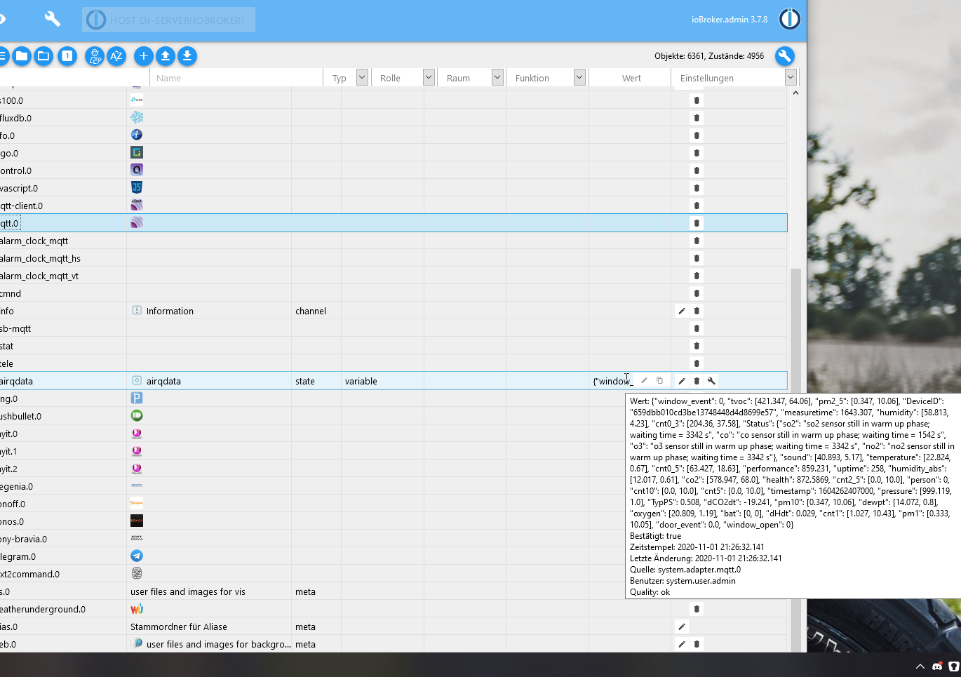

      Leider kommen alle Werte in einem String an. Das sieht dann in etwa so aus:
      Hier die einzelnen Daten:

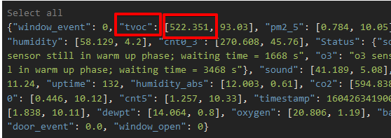

      {"window_event": 0, "tvoc": [522.351, 93.03], "pm2_5": [0.784, 10.05], "DeviceID": "659dbb010cd3be13748448d4d8699e57", "measuretime": 1620.149, "humidity": [58.129, 4.2], "cnt0_3": [270.608, 45.76], "Status": {"so2": "so2 sensor still in warm up phase; waiting time = 3468 s", "co": "co sensor still in warm up phase; waiting time = 1668 s", "o3": "o3 sensor still in warm up phase; waiting time = 3468 s", "no2": "no2 sensor still in warm up phase; waiting time = 3468 s"}, "sound": [41.189, 5.08], "temperature": [23.01, 0.67], "cnt0_5": [86.446, 21.27], "performance": 811.24, "uptime": 132, "humidity_abs": [12.003, 0.61], "co2": [594.838, 68.55], "health": 826.797, "cnt2_5": [1.662, 10.43], "person": 1, "cnt10": [0.446, 10.12], "cnt5": [1.257, 10.33], "timestamp": 1604263419000, "pressure": [998.92, 1.0], "TypPS": 0.654, "dCO2dt": 73.351, "pm10": [1.838, 10.11], "dewpt": [14.064, 0.8], "oxygen": [20.806, 1.19], "bat": [0, 0], "dHdt": 0.315, "cnt1": [3.041, 10.74], "pm1": [0.703, 10.05], "door_event": 0.0, "window_open": 0}
      Nun würde ich natürlich gerne die einzelnen Messwerte wie Temperatur, Sauerstoff etc. in einzelne Variablen verschieben, welche sich dann immer bei Ankunft neuer Daten aktualisieren.
      Ich weiß nicht ob sich die Daten von der Zeichenlänge auch ändern können, weshalb es wohl schwierig wäre mit "nimm den 17. Buchstaben" oder so ähnlich.

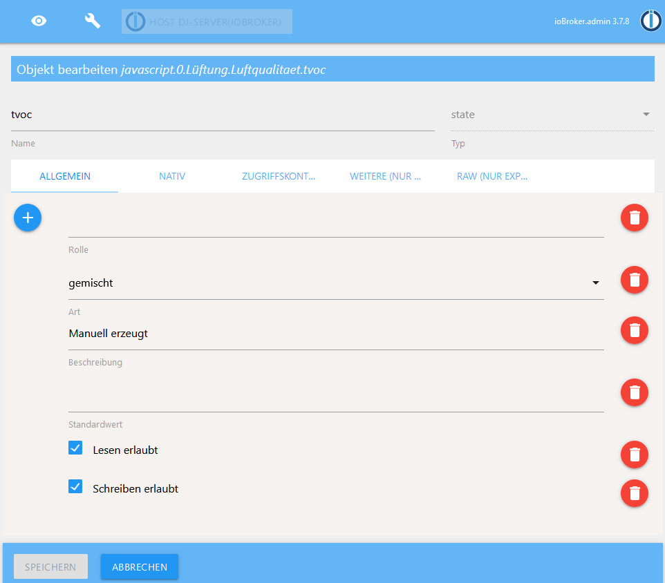

          Geschrieben werden soll der Wert in diese von mir manuell angelegte Variable:

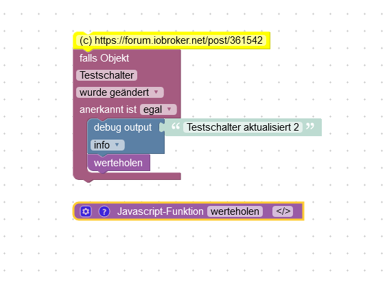

          Mein Blockly sieht so aus (Der Trigger funktioniert):
          Die Javascript Funktion in dem Block "werteholen" sieht wie folgt aus:
          json = (function () { try {return JSON.parse(getState("mqtt.0.airqdata").val);} catch(e) {return {};}})();
          setState("javascript.0.Lüftung.Luftqualitaet.tvoc"/*3DStromkosten*/, Math.round((getAttr(json, 'tvoc') * getState("mqtt.0.airqdata").val)*100)/100, true);
          Was mache ich falsch?

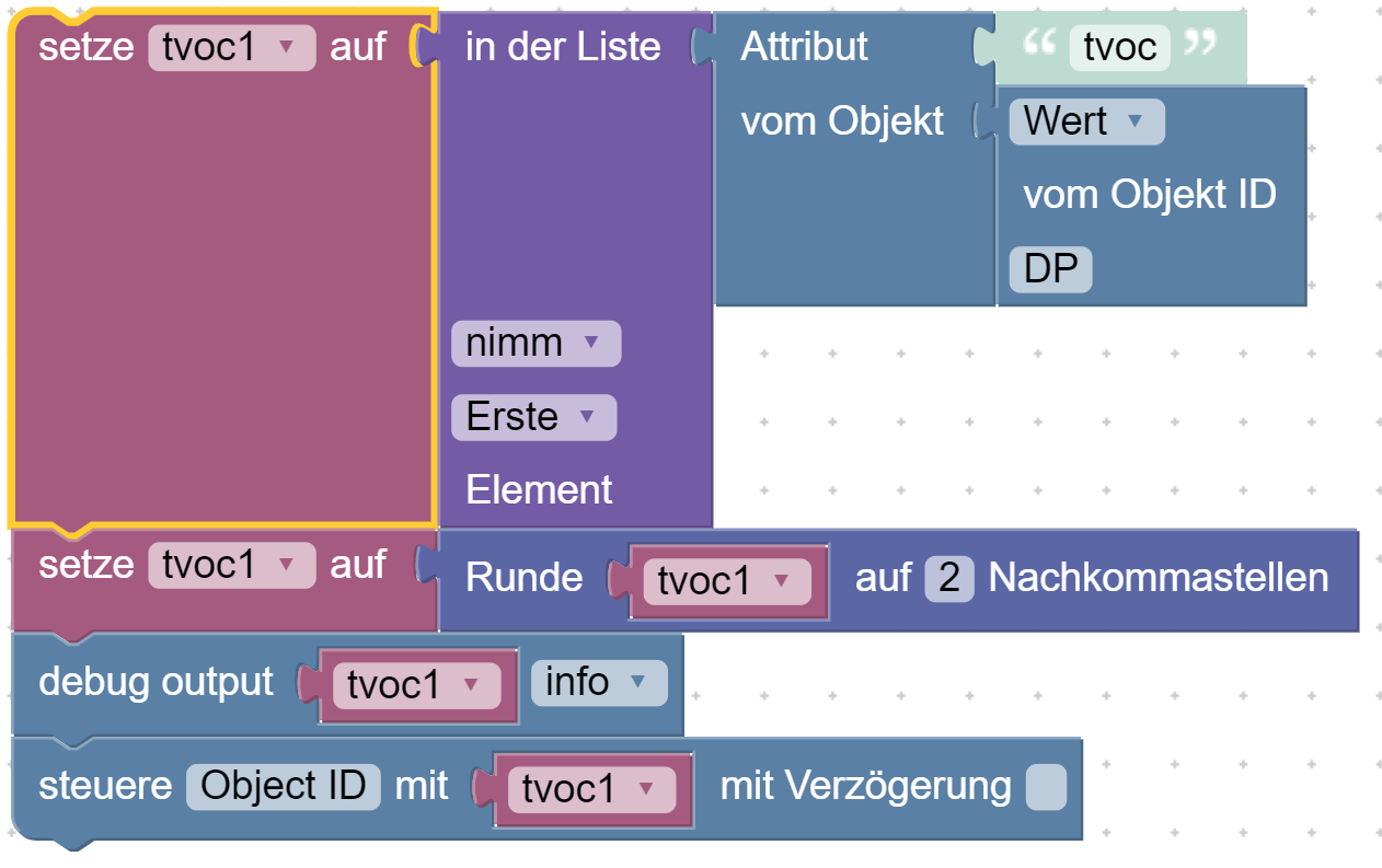

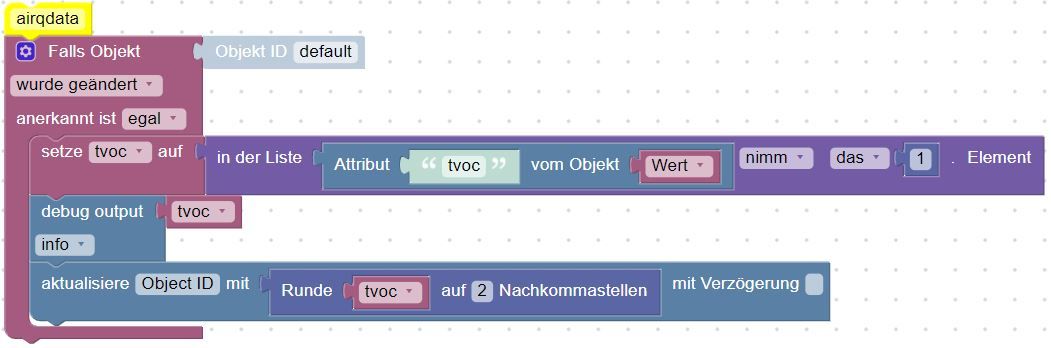

                  tvoc hat 2 Werte, wenn du nur den ersten brauchst, hier als reines Blockly
                  smile 1 Reply Last reply Reply Quote 1

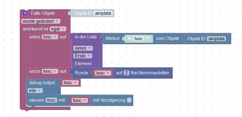

                    @fastfoot @paul53 Habt ihr euch abgesprochen? 😄 Das finde ich immer wieder so genial an iobroker und dem ganzen System dass jeder über leicht unterschiedliche (Blockly) Scripte zum Erfolg kommt. Klasse, vielen Dank euch beiden!!
                    Nun spuckt mir der Log allerdings ein paar deutliche Fehlermeldungen aus:
                    So habe ich das Blockly gebaut:
                    Der Trigger löst korrekt aus.
                    Hier nochmal das Blockly als Script:
                    var tvoc;
                    on({id: 'mqtt.0.airqdata', change: "ne"}, function (obj) {
                      var value = obj.state.val;
                      tvoc = getAttr('mqtt.0.airqdata', 'tvoc')[0];
                      tvoc = Math.round(tvoc*100)/100;
                      console.log(tvoc);
                      setState("javascript.0.Lüftung.Luftqualitaet.tvoc"/*tvoc*/, tvoc);
                    //JTNDeG1sJTIweG1sbnMlM0QlMjJodHRwJTNBJTJGJTJGd3d3LnczLm9yZyUyRjE5OTklMkZ4aHRtbCUyMiUzRSUzQ3ZhcmlhYmxlcyUzRSUzQ3ZhcmlhYmxlJTIwdHlwZSUzRCUyMiUyMiUyMGlkJTNEJTIybjF3RlAlNUVLaSgxWVd3bSUyQyU1RFhocHYlMjIlM0V0dm9jJTNDJTJGdmFyaWFibGUlM0UlM0MlMkZ2YXJpYWJsZXMlM0UlM0NibG9jayUyMHR5cGUlM0QlMjJvbl9leHQlMjIlMjBpZCUzRCUyMmFOMjJpZWF6SiUyQzdMWnRJRDdWNiU1RCUyMiUyMHglM0QlMjItMjg3JTIyJTIweSUzRCUyMjM4JTIyJTNFJTNDbXV0YXRpb24lMjBpdGVtcyUzRCUyMjElMjIlM0UlM0MlMkZtdXRhdGlvbiUzRSUzQ2ZpZWxkJTIwbmFtZSUzRCUyMkNPTkRJVElPTiUyMiUzRW5lJTNDJTJGZmllbGQlM0UlM0NmaWVsZCUyMG5hbWUlM0QlMjJBQ0tfQ09ORElUSU9OJTIyJTNFJTNDJTJGZmllbGQlM0UlM0N2YWx1ZSUyMG5hbWUlM0QlMjJPSUQwJTIyJTNFJTNDc2hhZG93JTIwdHlwZSUzRCUyMmZpZWxkX29pZCUyMiUyMGlkJTNEJTIyKiUyNURmJTNCd21CJTI0JTNEVDhnel9IdyU3QjQtJTIyJTNFJTNDZmllbGQlMjBuYW1lJTNEJTIyb2lkJTIyJTNFbXF0dC4wLmFpcnFkYXRhJTNDJTJGZmllbGQlM0UlM0MlMkZzaGFkb3clM0UlM0MlMkZ2YWx1ZSUzRSUzQ3N0YXRlbWVudCUyMG5hbWUlM0QlMjJTVEFURU1FTlQlMjIlM0UlM0NibG9jayUyMHR5cGUlM0QlMjJ2YXJpYWJsZXNfc2V0JTIyJTIwaWQlM0QlMjIlMjNIbmg2dSUyQlRPZFRLVy1VJTJDelYlN0RWJTIyJTNFJTNDZmllbGQlMjBuYW1lJTNEJTIyVkFSJTIyJTIwaWQlM0QlMjJuMXdGUCU1RUtpKDFZV3dtJTJDJTVEWGhwdiUyMiUyMHZhcmlhYmxldHlwZSUzRCUyMiUyMiUzRXR2b2MlM0MlMkZmaWVsZCUzRSUzQ3ZhbHVlJTIwbmFtZSUzRCUyMlZBTFVFJTIyJTNFJTNDYmxvY2slMjB0eXBlJTNEJTIybGlzdHNfZ2V0SW5kZXglMjIlMjBpZCUzRCUyMiUzQSUzRG0zbSU1RSpsJTIzJTdDMnlKRDFKN3plMCUyMiUyMGlubGluZSUzRCUyMmZhbHNlJTIyJTNFJTNDbXV0YXRpb24lMjBzdGF0ZW1lbnQlM0QlMjJmYWxzZSUyMiUyMGF0JTNEJTIyZmFsc2UlMjIlM0UlM0MlMkZtdXRhdGlvbiUzRSUzQ2ZpZWxkJTIwbmFtZSUzRCUyMk1PREUlMjIlM0VHRVQlM0MlMkZmaWVsZCUzRSUzQ2ZpZWxkJTIwbmFtZSUzRCUyMldIRVJFJTIyJTNFRklSU1QlM0MlMkZmaWVsZCUzRSUzQ3ZhbHVlJTIwbmFtZSUzRCUyMlZBTFVFJTIyJTNFJTNDYmxvY2slMjB0eXBlJTNEJTIyZ2V0X2F0dHIlMjIlMjBpZCUzRCUyMjUoJTdDJTI0OF8lNUVWJTVEbmpSV1clN0JxZH50LiUyMiUzRSUzQ3ZhbHVlJTIwbmFtZSUzRCUyMlBBVEglMjIlM0UlM0NzaGFkb3clMjB0eXBlJTNEJTIydGV4dCUyMiUyMGlkJTNEJTIyZlh6dCU1RChIMXQlMjVvKX54JTNGSXpPVDglMjIlM0UlM0NmaWVsZCUyMG5hbWUlM0QlMjJURVhUJTIyJTNFdHZvYyUzQyUyRmZpZWxkJTNFJTNDJTJGc2hhZG93JTNFJTNDJTJGdmFsdWUlM0UlM0N2YWx1ZSUyMG5hbWUlM0QlMjJPQkpFQ1QlMjIlM0UlM0NibG9jayUyMHR5cGUlM0QlMjJmaWVsZF9vaWQlMjIlMjBpZCUzRCUyMiUyMyUyQyUyNSUzRGhfNSU1QkFvTmVnZEY1dyUzQm9vJTIyJTNFJTNDZmllbGQlMjBuYW1lJTNEJTIyb2lkJTIyJTNFbXF0dC4wLmFpcnFkYXRhJTNDJTJGZmllbGQlM0UlM0MlMkZibG9jayUzRSUzQyUyRnZhbHVlJTNFJTNDJTJGYmxvY2slM0UlM0MlMkZ2YWx1ZSUzRSUzQyUyRmJsb2NrJTNFJTNDJTJGdmFsdWUlM0UlM0NuZXh0JTNFJTNDYmxvY2slMjB0eXBlJTNEJTIydmFyaWFibGVzX3NldCUyMiUyMGlkJTNEJTIyTHFZKDVEMXBwcyU2MFQ4YiU1QlZkYi5uJTIyJTNFJTNDZmllbGQlMjBuYW1lJTNEJTIyVkFSJTIyJTIwaWQlM0QlMjJuMXdGUCU1RUtpKDFZV3dtJTJDJTVEWGhwdiUyMiUyMHZhcmlhYmxldHlwZSUzRCUyMiUyMiUzRXR2b2MlM0MlMkZmaWVsZCUzRSUzQ3ZhbHVlJTIwbmFtZSUzRCUyMlZBTFVFJTIyJTNFJTNDYmxvY2slMjB0eXBlJTNEJTIybWF0aF9ybmRmaXhlZCUyMiUyMGlkJTNEJTIyT3klNUVyd3FDZXdIZlRzZTB0MG8hSiUyMiUzRSUzQ2ZpZWxkJTIwbmFtZSUzRCUyMm4lMjIlM0UyJTNDJTJGZmllbGQlM0UlM0N2YWx1ZSUyMG5hbWUlM0QlMjJ4JTIyJTNFJTNDc2hhZG93JTIwdHlwZSUzRCUyMm1hdGhfbnVtYmVyJTIyJTIwaWQlM0QlMjIlM0Q2Z1dRSyU3RCUzQkdaJTJDSHR4JTI0V1JXMDYlMjIlM0UlM0NmaWVsZCUyMG5hbWUlM0QlMjJOVU0lMjIlM0UzLjEyMzQlM0MlMkZmaWVsZCUzRSUzQyUyRnNoYWRvdyUzRSUzQ2Jsb2NrJTIwdHlwZSUzRCUyMnZhcmlhYmxlc19nZXQlMjIlMjBpZCUzRCUyMkwwRSUzQkQwaiElMjNQTVVxM2F2JTVCJTdDbkYlMjIlM0UlM0NmaWVsZCUyMG5hbWUlM0QlMjJWQVIlMjIlMjBpZCUzRCUyMm4xd0ZQJTVFS2koMVlXd20lMkMlNURYaHB2JTIyJTIwdmFyaWFibGV0eXBlJTNEJTIyJTIyJTNFdHZvYyUzQyUyRmZpZWxkJTNFJTNDJTJGYmxvY2slM0UlM0MlMkZ2YWx1ZSUzRSUzQyUyRmJsb2NrJTNFJTNDJTJGdmFsdWUlM0UlM0NuZXh0JTNFJTNDYmxvY2slMjB0eXBlJTNEJTIyZGVidWclMjIlMjBpZCUzRCUyMiFCUEolM0ZVQzglNURTJTNEJTVCJTNGdyU1Qm9fbUJ+JTIyJTNFJTNDZmllbGQlMjBuYW1lJTNEJTIyU2V2ZXJpdHklMjIlM0Vsb2clM0MlMkZmaWVsZCUzRSUzQ3ZhbHVlJTIwbmFtZSUzRCUyMlRFWFQlMjIlM0UlM0NzaGFkb3clMjB0eXBlJTNEJTIydGV4dCUyMiUyMGlkJTNEJTIyWllySk1GWXZfOTBSaHF0YzIlN0JTJTVFJTIyJTNFJTNDZmllbGQlMjBuYW1lJTNEJTIyVEVYVCUyMiUzRXRlc3QlM0MlMkZmaWVsZCUzRSUzQyUyRnNoYWRvdyUzRSUzQ2Jsb2NrJTIwdHlwZSUzRCUyMnZhcmlhYmxlc19nZXQlMjIlMjBpZCUzRCUyMnAlNUJ3ZEpDSGZEJTdDan5yLSUyMzMlNURkLiUyNSUyMiUzRSUzQ2ZpZWxkJTIwbmFtZSUzRCUyMlZBUiUyMiUyMGlkJTNEJTIybjF3RlAlNUVLaSgxWVd3bSUyQyU1RFhocHYlMjIlMjB2YXJpYWJsZXR5cGUlM0QlMjIlMjIlM0V0dm9jJTNDJTJGZmllbGQlM0UlM0MlMkZibG9jayUzRSUzQyUyRnZhbHVlJTNFJTNDbmV4dCUzRSUzQ2Jsb2NrJTIwdHlwZSUzRCUyMmNvbnRyb2wlMjIlMjBpZCUzRCUyMk14UVhpaHhXcyUzQXFjNnUlM0JNQS1GJTVEJTIyJTNFJTNDbXV0YXRpb24lMjBkZWxheV9pbnB1dCUzRCUyMmZhbHNlJTIyJTNFJTNDJTJGbXV0YXRpb24lM0UlM0NmaWVsZCUyMG5hbWUlM0QlMjJPSUQlMjIlM0VqYXZhc2NyaXB0LjAuTCVDMyVCQ2Z0dW5nLkx1ZnRxdWFsaXRhZXQudHZvYyUzQyUyRmZpZWxkJTNFJTNDZmllbGQlMjBuYW1lJTNEJTIyV0lUSF9ERUxBWSUyMiUzRUZBTFNFJTNDJTJGZmllbGQlM0UlM0N2YWx1ZSUyMG5hbWUlM0QlMjJWQUxVRSUyMiUzRSUzQ2Jsb2NrJTIwdHlwZSUzRCUyMnZhcmlhYmxlc19nZXQlMjIlMjBpZCUzRCUyMi1XcCU3RDNqfmUlN0RtJTdET1pLJTdCJTI0MEtUYSUyMiUzRSUzQ2ZpZWxkJTIwbmFtZSUzRCUyMlZBUiUyMiUyMGlkJTNEJTIybjF3RlAlNUVLaSgxWVd3bSUyQyU1RFhocHYlMjIlMjB2YXJpYWJsZXR5cGUlM0QlMjIlMjIlM0V0dm9jJTNDJTJGZmllbGQlM0UlM0MlMkZibG9jayUzRSUzQyUyRnZhbHVlJTNFJTNDJTJGYmxvY2slM0UlM0MlMkZuZXh0JTNFJTNDJTJGYmxvY2slM0UlM0MlMkZuZXh0JTNFJTNDJTJGYmxvY2slM0UlM0MlMkZuZXh0JTNFJTNDJTJGYmxvY2slM0UlM0MlMkZzdGF0ZW1lbnQlM0UlM0MlMkZibG9jayUzRSUzQyUyRnhtbCUzRQ==
                    Folgende Fehlermeldung im Script-Log:
                    23:10:57.233	error	javascript.0 (3972) script.js.AirQ_Werte: Cannot parse "mqtt.0.airqdata"SyntaxError: Unexpected token m in JSON at position 0
                    23:10:57.234	error	javascript.0 (3972) at Object.<anonymous> (script.js.AirQ_Werte:7:44)
                    Und hier der Fehler-Log im globalen iobroker-log:
                    javascript.0	2020-11-02 23:15:01.459	error	(3972) at processImmediate (timers.js:658:5)
                    javascript.0	2020-11-02 23:15:01.459	error	(3972) at tryOnImmediate (timers.js:676:5)
                    javascript.0	2020-11-02 23:15:01.459	error	(3972) at runCallback (timers.js:705:18)
                    javascript.0	2020-11-02 23:15:01.459	error	(3972) at Immediate.setImmediate (C:\iobroker\iobroker\node_modules\iobroker.js-controller\lib\states\statesInRedis.js:226:41)
                    javascript.0	2020-11-02 23:15:01.458	error	(3972) at change (C:\iobroker\iobroker\node_modules\iobroker.js-controller\lib\adapter.js:4744:37)
                    javascript.0	2020-11-02 23:15:01.458	error	(3972) at Object.stateChange (C:\iobroker\iobroker\node_modules\iobroker.javascript\main.js:364:25)
                    javascript.0	2020-11-02 23:15:01.458	error	(3972) at Object.callback (C:\iobroker\iobroker\node_modules\iobroker.javascript\lib\sandbox.js:973:38)
                    javascript.0	2020-11-02 23:15:01.458	error	(3972) at Object.<anonymous> (script.js.AirQ_Werte:7:44)
                    javascript.0	2020-11-02 23:15:01.458	error	(3972) Error in callback: TypeError: Cannot read property '0' of null
                    javascript.0	2020-11-02 23:15:01.457	error	(3972) script.js.AirQ_Werte: Cannot parse "mqtt.0.airqdata"SyntaxError: Unexpected token m in JSON at position 0
                    Danke Danke Danke schon vorab für eure Hilfe!!
                    smile 1 Reply Last reply Reply Quote 0
                    • smile
                      smile @smile last edited by
                      HALT!! Mein Fehler! Total simpel, es muss natürlich "Wert von airqdata" sein und nicht nur "airqdata"
                      Es läuft alles. Habt tausend Danke.

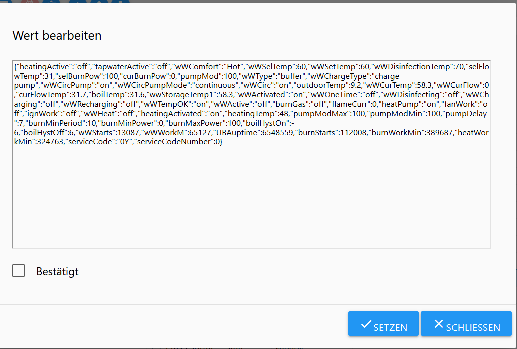

                        der sieht im Original so aus:
                        {"heatingActive":"0","tapwaterActive":"0","selFlowTemp":31,"selBurnPow":100,"curBurnPow":0,"pumpMod":55,"outdoorTemp":16.4,"curFlowTemp":27.5,"retTemp":27.2,"switchTemp":0,"sysPress":1.2,"boilTemp":27.6,"burnGas":"0","flameCurr":0,"heatPump":"1","fanWork":"0","ignWork":"0","heatingActivated":"1","heatingTemp":90,"pumpModMax":100,"pumpModMin":55,"pumpDelay":10,"burnMinPeriod":10,"burnMinPower":0,"burnMaxPower":100,"boilHystOn":-6,"boilHystOff":6,"UBAuptime":4780321,"burnStarts":81276,"burnWorkMin":1793578,"heatWorkMin":1529665,"serviceCode":"0Y","serviceCodeNumber":204}
                        Jetzt wird das Ganze zerlegt und in einzelne Datenpunkte geschrieben die ich dann in der VIS dastelle:

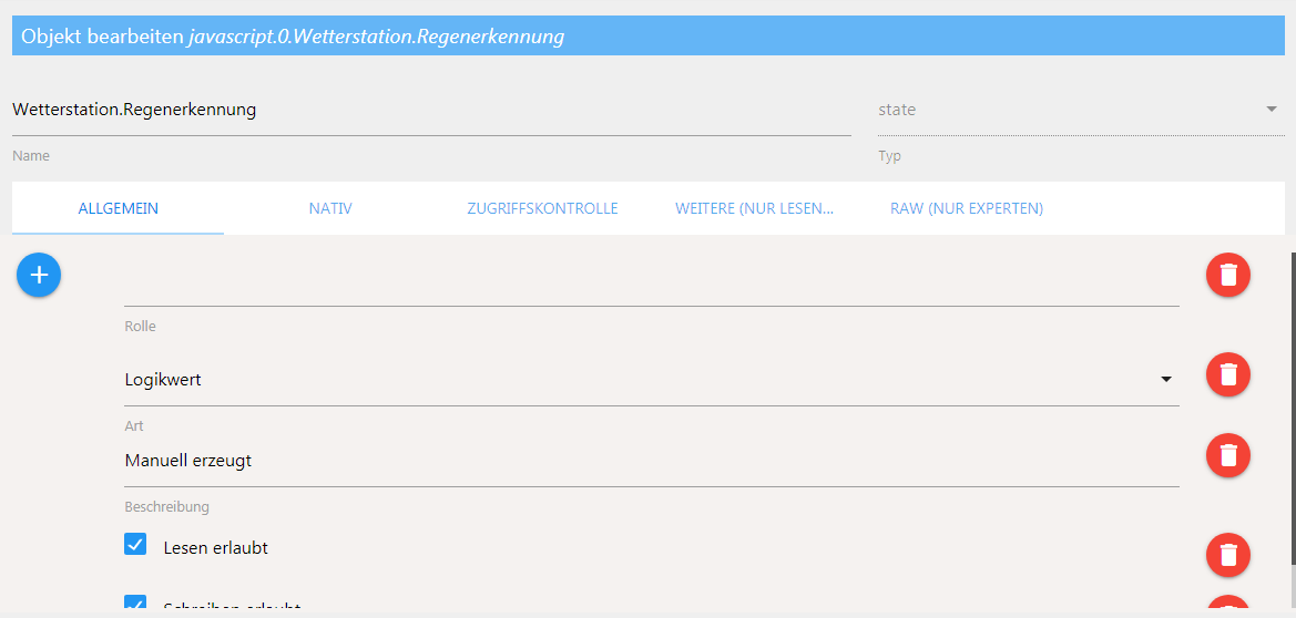

                                    Ich bekomme aus meinem Regensensor ein paar Werte. Ich will nur den Regenerkennungswert ON oder OFF haben.
                                    {"idx":10,"RSSI":10,"command":"switchlight","switchcmd":"Off"}
                                    Script sieht so aus:
                                    //Script zur Zerlegung der JSON Daten in einzelne Datenpunkte
                                    //Idee: Chaot
                                    // Umsetzung: paul53
                                    var json = "mqtt.0.Wetterstation.in"/*Regenerkennung*/;
                                    var Switch = "javascript.0.Wetterstation.Regenerkennung"/*AN oder AUS*/;
                                    on(json, function(dp) {
                                       var obj = JSON.parse(dp.state.val);
                                       setState(Switch, parseFloat(obj.switchcmd));
                                    Datenpunkt ist angelegt als Logikwert.
                                    Fehlermeldung im Log und Datenpunkt ist leer.
                                    2020-11-03 13:08:30.193 - warn: javascript.0 (18363) Wrong type of javascript.0.Wetterstation.Regenerkennung: "number". Please fix, while deprecated and will not work in next versions.
                                    2020-11-03 13:08:30.194 - warn: javascript.0 (18363) at Object. (script.js.Regenerkennung:11:4)
                                      paul53 @haselchen last edited by paul53
                                      @haselchen sagte:
                                      Dann:
                                         setState(Switch, obj.switchcmd == "On", true);
                                      • haselchen
                                        haselchen Most Active @paul53 last edited by haselchen
                                        Geändert, aber trotzdem erscheint kein on oder off im Datenpunkt 😞

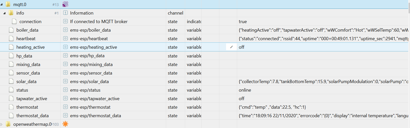

                                          @haselchen sagte:
                                          Ein Datenpunkt vom Typ "Logikwert" kennt nur false und true.
                                          Wenn Du "On" oder "Off" haben möchtest, muss der Datenpunkt vom Typ "Zeichenkette" sein.
                                          • haselchen
                                            Und wie bekomme ich das jetzt hin, dass dort der Wert aus dem Json erscheint (On,Off)?
