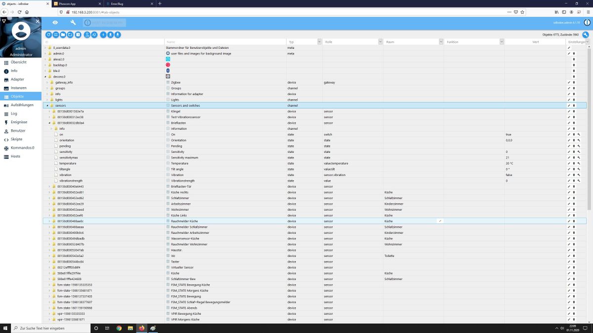

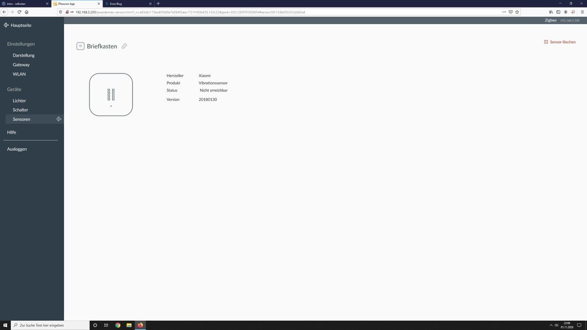

      Hallo, nach dem ich das Update von Deconz ausgeführt habe, ist mein Vibrationssensor von Aqara erstens über Deconz nicht erreichbar sowie keine Daten Update in Iobroker. Habe den Sensor paar mal zurückgesetzt und erfolgreich neu Verbunden leider übermittelt er mir keine Werte, Vorallem der Orientierungspunk sowie Vibrations sind "0" . Habe eine neuen Sensor aus der Verpackung rausgeholt sowie erfolgreich angelernt, leider vergebens. Vor dem Update Lief das ohne Probleme.
      Version : 2.05.86 / 15.10.2020
      mit der Version 2.05.83 keine Probleme gehabt.
      Firmware 26660700:
      vllt kann mir @Jey-Cee helfen 🙂
      Wenn der Sensor schon über Deconz keine Werte anzeigt wird das Problem ja nicht am Iobroker Deconz adapter liegen oder? Eher an der Firmware=?

                    @canim sagte in Deconz Update Aqara Vibrationssensor keine Verbindung/Daten:
                    richtig ..... oder an etwas anderes
