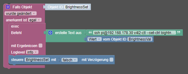

      Hallo ich versuche gerade einen Terminal Befehl an einen anderen Raspberry auf dem Hyperion läuft zu senden, leider bislang ohne Erfolg. Und im Netz hab ich auch nicht das gefunden was ich suche.
      Der Befehl den ich normalerweise über Putty in die Konsole eingebe wäre z.B:
      "v4l2-ctl --set-ctrl brightness=512"
      Das ganze soll über einen Button ausgelöst werden und die 512 aus dem Beispiel kommt aus einer Variablen.
      Das hab ich bis jetzt:
      Ich hoffe mir kann jemand auf die Sprünge helfen!
