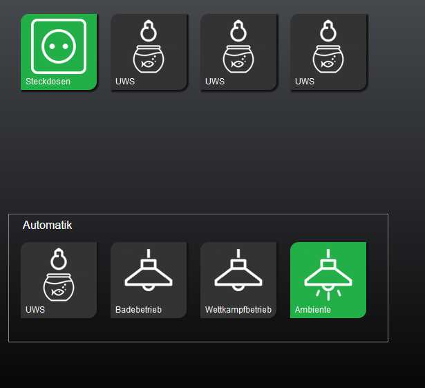

      In dem Schaltschrank wo die Steuerung integriert werden soll sind zum Schalten Stromstoßschalter verbaut. In meiner Visualisierung möchte ich gerne Schalter verwenden, die die Farbe und das icon ändern wenn sie geschaltet werden
      So soll das ungefähr aussehen:
      Jetzt muss am Gpio aber nur ein Impuls kommen um das Relais jeweils Ein und Aus zuschalten.

          Genau, ich nehme mal das Beispiel "Ambiente".
          Die Lampen für dieses Szenario sollen in dem Zustand der auf dem Screenshot zu sehen ist an sein, der oder die zugehörigen GPIOs sollen aber nur eine kurzem Impuls geben. Ich hatte zwischendurch schon überlegt einfach eine Rückmeldung vom Relais zu nehmen, aber bei ca 40 Ausgängen die ich benutzen möchte, wären noch mal 40 Eingänge für die Rückmelden echt blöd.
