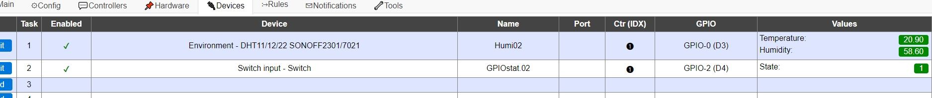

      Guten Abend.
      Ich weiß, das dieses Thema schon mehrfach angesprochen wurde,
      ich bekomme es aber aufs verr...en nicht hin.
      stand:
      iobroker läuft auf einem BananaPI neben einem NAS und weiteren Diensten.
      erforderliche Pakete wurden allesamt installiert bzw das gesammte System wurde per apt-get aktualisiert.
      im mqtt werden Daten vom besagtem esp01 eingelesen (temp und feuchtigkeit)
      gpio2 soll jetzt zum schalten benutzt werden.
      ---NÖ.......
      ich habe es über mqtt direkt versucht, wie auch schon über http request über Blockly.
      Bininzwischen bei javascript, komme aber nicht weiter.
      eigendlich wollte ich bei mqtt bleiben.
      der eingendliche aufruf wäre :
      http://192.168.1.62/control?cmd=GPIO,2,0
      Kann mir vielleicht jemand dabei auf die Sprünge helfen.
      Und ja, ich habe mit sicherheit nicht alle post gelesen, aber viele.
      Ich möchte nur schalten, den zustand bekomme ich angezeit.
      MfG

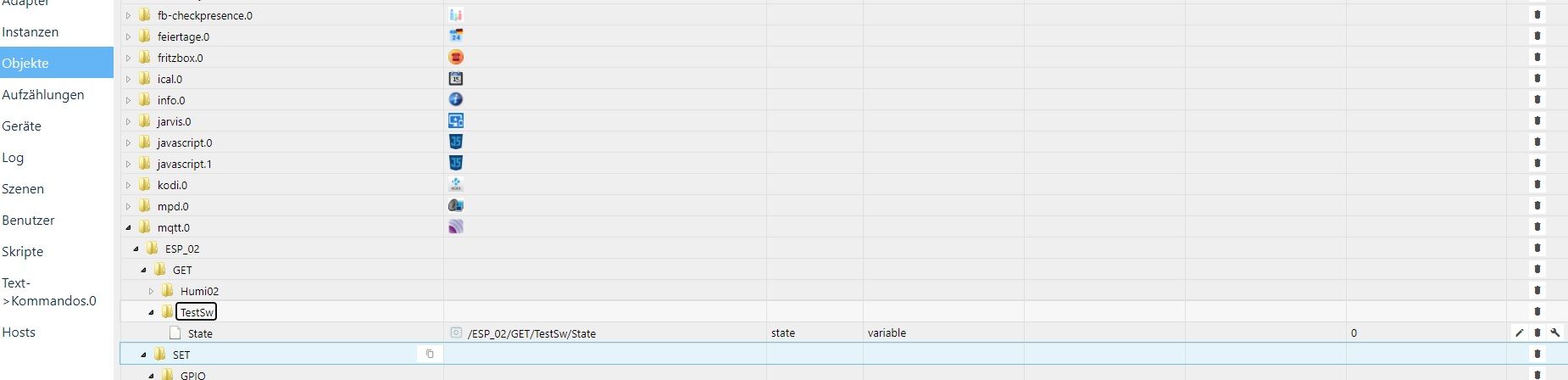

        coyote Most Active @Dr.C last edited by

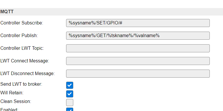

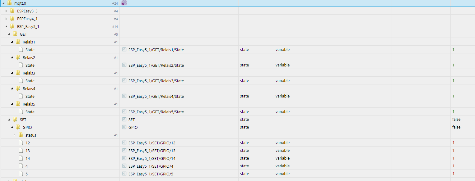

        @Dr-C wie sieht es denn weiter unten aus unter SET?
        Bei mir schaut es so aus und damit kann ich auch schalten, der Status ist ein extra Datenpunkt.
        Sieht nach ESPEasy aus oder?
        D 2 Replies Last reply Reply Quote 0
          Dr.C @coyote last edited by
          @coyote

            • coyote

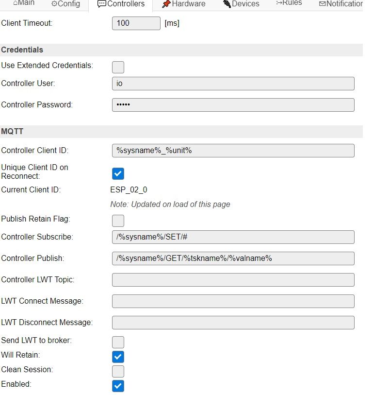

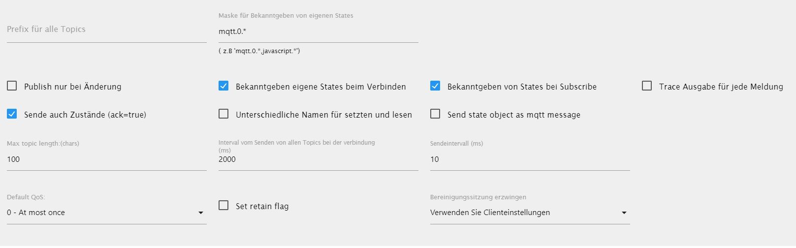

              @Dr-C hm, sieht ja eigentlich identisch aus, nur dass ich keinen SET/GET Ordner hab. Weiß jetzt nicht ob es damit was zu tun hat...
              Dann müsstest du vllt mal noch deine MQTT Konfiguration und deine ESP Easy Konfig zeigen.
              Ich habe da jetzt auch noch nicht so arg viel mit gemacht, aber bei mir hat das so auf Anhieb funktioniert, bei 2 ESP's
                @coyote
                Das kann doch gar nicht sein.
                die sensoren als get nimmt er ja auch ohne Probs.
                Nur die sets will er nicht.

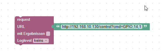

                    @Dr-C hm, habe gerade deinen ersten Post nochmal richtig gelesen. Du bekommst auch nicht mit javascript/blockly den GPIO geschaltet, richtig?!
                    Damit, schalte ich den GPIO über javascript:
                        request('http://192.168.XX.XX/control?cmd=pulse,3,0,500');
                    Ist jetzt zwar ein Pulse Kommando, aber geht auch mit setzen
                    • opossum
                      opossum last edited by

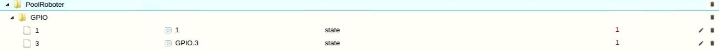

                      ich schalte über MQTT ebenfalls bestimmte GPIO's. Sieht bei mir so aus:
                      DP sehen so aus:
                      Kann dann auch über VIS die Relais schalten. Sind für eine Bewässerungssteuerung.
                        @coyote
                        Hmmm...
                        Heißt das, ich müsste
                        request('http://192.168.1. 62/control?cmd=GPIO,2,0');
                        Machen?
                        Fange mit js gerade erst an.
                        coyote 1 Reply Last reply Reply Quote 0
                        • coyote
                          @Dr-C ja, genau so
                          • JB_Sullivan
                            JB_Sullivan last edited by

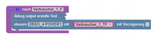

                            Darf ich den Thread mal entern?
                            Ich habe bei einem Blockly, das ich aus dem Web herunter geladen habe den folgenden Blockly Baustein drin.
                            Was soll das schalten bewirken? Warum ruft man das so auf und nicht wie z.B. bei Sonoffs ?
                            Ist das eine Eigenart wie ein ESP8266 mit z.B. espeasy geschaltet werden muss? Ich habe bis jetzt nur Tasmota geflashte Sonoffs im Einsatz - daher die blöde Frage - sorry schonmal dafür.
