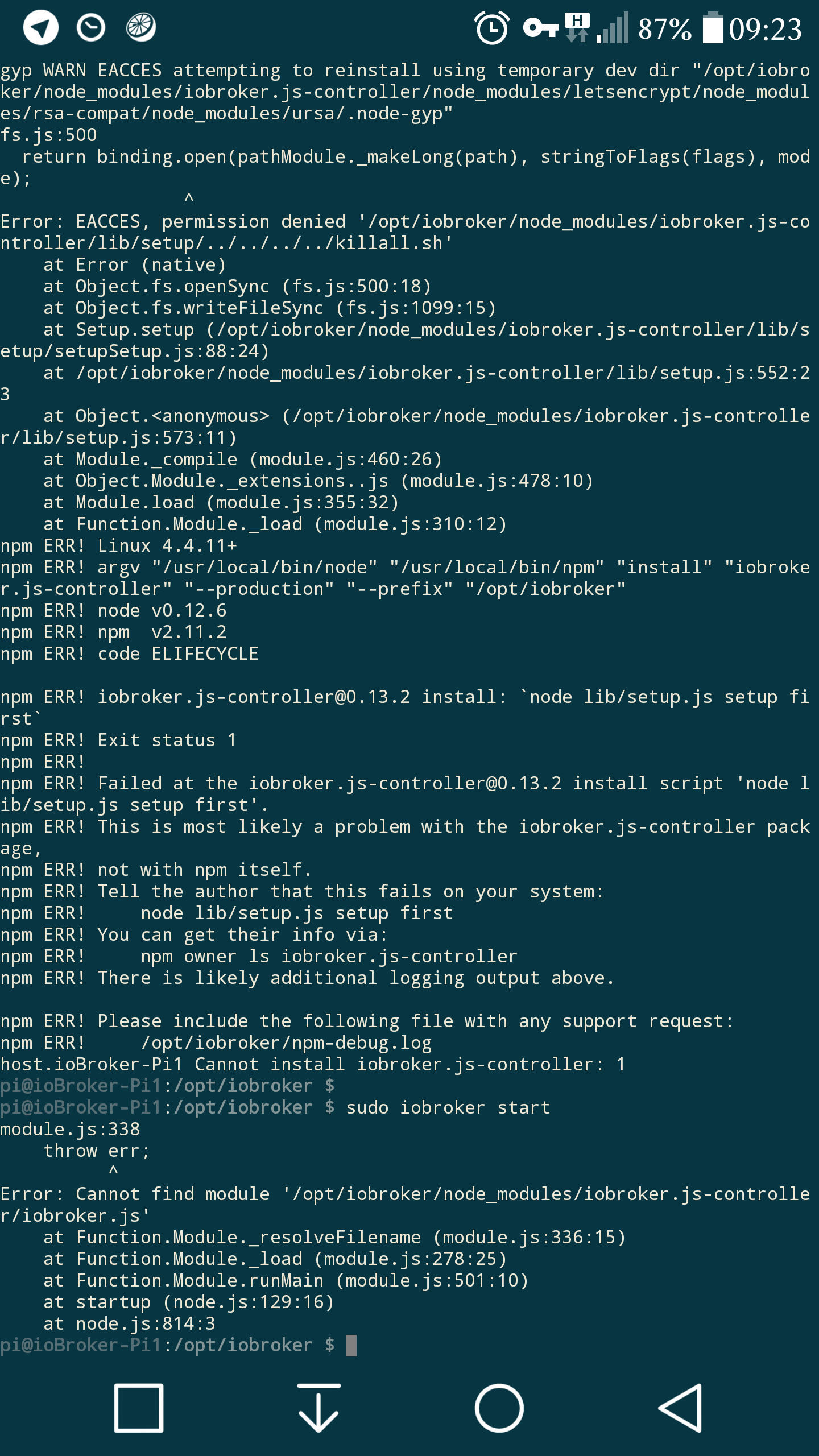

          • lobomau
            lobomau last edited by
            Habe ich das gleiche Problem?
            Habe den Raspi1 mit dem fertigen Image gestartet, Raspbian light für Raspberry Pi 1
            ohne redis (http://www.iobroker.net/docu/?page_id=2563&lang=de)
            Geht ja sehr gut!
            Dann habe ich aber leider versucht js-controller auf 13,2 zu bringen.
            Da hakt ves wohl am node 0.12.6?
            • Dutchman
              @lobomau:
              Geht ja sehr gut!
              Da hakt ves wohl am node 0.12.6? `
              same here 😞
              Solved: Problem ware die rechte auf opt/iobroker, dies hab ich folgender massen beoben:
              chmod 777 /opt/iobroker/
              chmod 777 /opt/iobroker/* -R
              und dan
              root@HomeControl:/opt/iobroker# npm install iobroker.js-controller
              777 ist denke ich mal nicht OK, eventueel kan jemand die richtige ACL werte geben ?

                    Warum die rechten verschwinden is mir auch ein raedsel, bis jetzt 2 mal passiert bei JS-Controller update.
                    Passiert auch niet immer aber and und zu…. :evil:
                    • Bluefox
                      Bluefox last edited by
                      Es ist deswegen, weil man mal aus der Konsole mal aus dem Admin updatet.
                      ioBroker beim automatischen Start läuft unter root.
                      Beim update wird Adapter erst komplett vom Disk gelöscht und neu installiert.
                      Und wenn man im Admin update clickt, dann werden die neue Dateien mit root-Owner gespeichert.
                      Wenn man ioBroker stoppt (Das geht nur als sudo) und dann versehentlich nicht als sudo startet (das geht auch). Dann kann admin nicht auf root Dateien zugreifen und so ein Fehler passiert.
                      Es ist so, dass ioBroker eigentlich kein root braucht. Nun wenn man mit GPIOs oder mit serialport arbeitet oder mit IP ports unter 1000 arbeiten will, dann braucht man root.

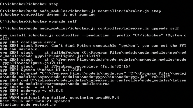

                          thomassch last edited by
                          also ich hatte auch heute mal den js.controller geupdatet und eventuell waren daher mal alle Scripte "unsichtbar", sind aber noch gelaufen.
                          Bevor ich das nun ein zweites mal starte und mir danach was fehlt 🙂 - wie mache ich sowas (unter Windows) nun richtig?
                          http://www.iobroker.net/?page_id=3074&lang=de
                          also dann:
                          cd /opt/iobroker
                          iobroker stop
                          npm install iobroker.js-controller –production
                          iobroker start
                          Korrekt?
                          Gruss
                          Thomas
                          • Dutchman
                            Fast, brauchst ja nicht zu installieren.
                            Also nach Stop einfach:
                            Iobroker upgrade self
                            Mit diesem Befehl wird nur Installation gestartet wen es ein Update gibt
                              Danke hat funktioniert, diesmal sind noch alle Scripte sichtbar 🙂
                              Tipp für andere Einsteiger
                              iobroker stop
                              iobroker upgrade self
                              danach dann den Rechner am besten booten (bei mir war sonst bei der Tablasche Host immer noch nicht die 13.2 aktiv.
                              PS. beim Upgrade hatte ich noch ein paar Meldungen, vielleicht kann mir jemand einen Tipp geben was ich da machen muss:
                              Gruss
                              Thomas
                              • Dutchman
                                Hmm mir fällt nur auf das er Python nicht finden konnte aber sonst sind die Meldungen zu ignorieren (und jetzt hoffen dass ich keine haue bekomme von jemand anderen [emoji6])
                                  Und noch einer mit Null Ahnung:
                                  Wenn dutch recht hat, kann es an der python version liegen. Vielleicht ist 3.x installiert und es müsste 2.7 sein.
                                  Rainer

                                            Habe das gleiche Problem Neuinstallation geht auch nicht [emoji15][emoji848][emoji22]
