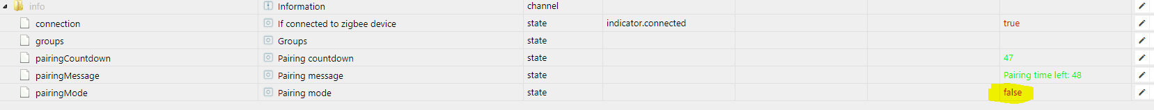

                  Da ich nicht weiss ob das normal ist, kann jemand eine Aussage dazu treffen ob es "korrekt" ist, dass sich im ioBroker der "pairingMode" nicht auf True setzt, wenn ich das Pairing im Adapter starte?
                  • Asgothian
                    Asgothian Developer @DoLLah One last edited by
                    @DoLLah-One Ja, das ist normal
