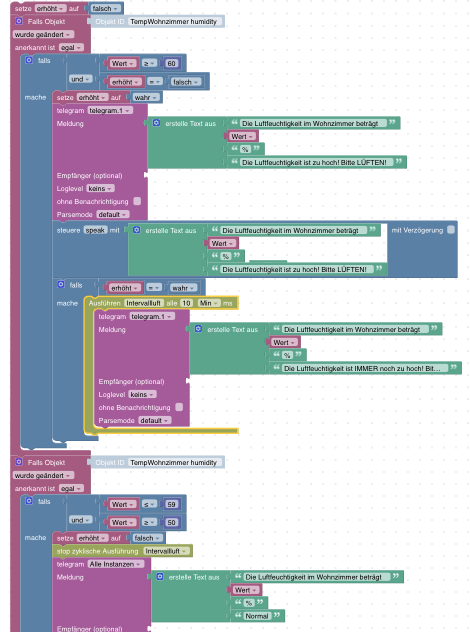

      Hallo zusammen. Bin leider immer noch der blutige Anfänger und komme bei einem Script nicht so recht weiter. Vielleicht kann mir jemand helfen: Folgendes: Ich möchte eine Nachricht bekommen wenn die Luftfeuchtigkeit höher = 60 ist. Falls das in 10 Min immer noch ist wieder eine Nachricht usw. Wenn aber die Luftfeuchtigkeit kleiner gleich 59 bis 50 ist soll er mir EINE Nachricht schicken und dann erst wieder wenn höher gleich 60 und dann wieder wie oben beschrieben: Hier mal mein Blockly Script:
      Nach meinen Script würd er mir ja immer wieder ne Nachricht senden, wenn der träger sich geändert hat und das möchte ich vermeiden. Probleme hab ich mit Variablen und Timeouts bzw. Intervallen. Ich schätze auch mal das man keine zwei Träger benötigt. Vielleicht kann mir jemand helfen! Vielen Dank und bleibt gesund!!

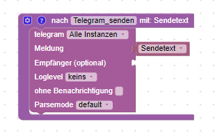

        @netman1904 Als Beispiel anderer Ansatz:
          <variables>
            <variable id="^TG=x?_:[GL:|P;Q24E-">Sendetext</variable>
            <variable id="KTX).ezAWOxW?{4JLOe4">zaehler</variable>
            <variable id="QoNPX=7$sg,^~*bs3M}S">WZ_Feuchtigkeit</variable>
          </variables>
          <block type="procedures_defnoreturn" id="GQISl:xJkwlzs|clMlhh" x="263" y="88">
            <mutation>
              <arg name="Sendetext" varid="^TG=x?_:[GL:|P;Q24E-"></arg>
            </mutation>
            <field name="NAME">Telegram_senden</field>
            <statement name="STACK">
              <block type="telegram" id="IZ*FIrMY]H@p{tx(1^zx">
                <field name="LOG"></field>
                <value name="MESSAGE">
                  <shadow type="text" id=";)g*zRGfnoHA7``26dW;">
                  <block type="variables_get" id="sR$M,g6VWgrRKc1VZQ1z">
                    <field name="VAR" id="^TG=x?_:[GL:|P;Q24E-">Sendetext</field>
          <block type="variables_set" id="E.L?[0jz*+v`!/buqCNE" x="262" y="338">
            <field name="VAR" id="KTX).ezAWOxW?{4JLOe4">zaehler</field>
              <block type="math_number" id="oeQP+]5qViygw;-.d09x">
                <field name="NUM">0</field>
              <block type="schedule" id="Dko$rKQgtAsMwp3LRE=_">
                <field name="SCHEDULE">*/10 * * * *</field>
                  <block type="variables_set" id="5C8?0Tb3p.5x+mf}fZ1Z">
                    <field name="VAR" id="QoNPX=7$sg,^~*bs3M}S">WZ_Feuchtigkeit</field>
                      <block type="get_value_var" id="NzsD3H+=4FGZRVsIz9iu">
                        <value name="OID">
                          <shadow type="text" id="9QF-%zbreQD3K_QE.|Cp">
                            <field name="TEXT">Wohnzimmer Luftfechtigkeit</field>
                      <block type="comment" id="*[)dS_5cYgvO^u/Np~OZ">
                        <field name="COMMENT">Prüfe alle 10 Minuten die Luftfeuchtigkeit</field>
                          <block type="controls_if" id="1{N,_6JApH5UVfqL)|,J">
                              <block type="logic_compare" id="^KFA3NMIcRhj#nmvt?xu">
                                <field name="OP">GTE</field>
                                  <block type="variables_get" id=",Al3@-W$oH4x.zz-5UZu">
                                  <block type="math_number" id="yv%=fI~iV4ebJVxwt;hJ">
                                    <field name="NUM">60</field>
                              <block type="math_change" id="LC*f8I]|;1VmF[AlwdYU">
                                <value name="DELTA">
                                  <shadow type="math_number" id="DNENL{1=}lal^KY_FHs_">
                                    <field name="NUM">1</field>
                                  <block type="procedures_callnoreturn" id="nnh:yWBkgNYZ]lJbJ|V$">
                                    <mutation name="Telegram_senden">
                                      <arg name="Sendetext"></arg>
                                    </mutation>
                                    <value name="ARG0">
                                      <block type="logic_ternary" id="ie1xi$pI6-*8a)Z,7n|G">
                                        <value name="IF">
                                          <block type="logic_compare" id="!k}f5eX:8-?LrM`e67(F">
                                            <field name="OP">GT</field>
                                              <block type="variables_get" id="o~klzuSSYecjxX%AdftO">
                                              <block type="math_number" id="g6$eFYH2)ap#XUzccwF)">
                                        <value name="THEN">
                                          <block type="text_join" id="1w%H6hqX4{N8]f72_W:j">
                                            <mutation items="5"></mutation>
                                            <value name="ADD0">
                                              <block type="text" id="vj7yp5vz0MjocYK5V$La">
                                                <field name="TEXT">Luftfeuchtigkeit ist zu hoch:</field>
                                            <value name="ADD1">
                                              <block type="variables_get" id="M#jfP}-/I0hh#MtoH5uS">
                                            <value name="ADD2">
                                              <block type="text" id="+%#ZdL|^X{0R_!j2G^N8">
                                                <field name="TEXT"> %, schon </field>
                                            <value name="ADD3">
                                              <block type="variables_get" id="I;[4Y~uupJ#JjEC4hkMx">
                                            <value name="ADD4">
                                              <block type="text" id="eVO#][5myTp!R4$*_(@.">
                                                <field name="TEXT"> -mal festgestellt</field>
                                        <value name="ELSE">
                                          <block type="text_join" id=".gjg_=*;M~zGP/Y7JA%H">
                                            <value name="ADD0">
                                              <block type="text" id="w.%!{;:!cgEy@u,QEIF~">
                                            <value name="ADD1">
                                              <block type="variables_get" id="QbHdvLAbMmCJ|HFh$jt4">
                                            <value name="ADD2">
                                              <block type="text" id="6T-jZ4ccd$O^w{scwxg!">
                                                <field name="TEXT"> %</field>
                                      <block type="controls_if" id="3(+pojWouI*FC[+R,OOw">
                                          <block type="logic_compare" id="]p[wqDy=,)=6S}XCka=^">
                                            <field name="OP">EQ</field>
                                              <block type="variables_get" id="3-dV5jW_xJ*Qb.IRI+_^">
                                              <block type="math_number" id="/].4XZ0IQ!+QQ;;A~OJ=">
                                          <block type="comment" id="5RLru=ex#?7RY7Q$W-eT">
                                            <field name="COMMENT">Speak-Ansage Alexa</field>
                                              <block type="control" id="+K9^nh~nN2IBe1m3GQOn">
                            <value name="IF1">
                              <block type="logic_operation" id="gpiU27.3GwS%)s{{4:iM">
                                <field name="OP">AND</field>
                                  <block type="logic_compare" id="8otP9DwhYNxs,8LnWk3B">
                                      <block type="variables_get" id="0K3Dtkf]3k@Y9L}KnM-G">
                                      <block type="math_number" id="C[UC2d3u{RUU=JjC@%k9">
                                        <field name="NUM">50</field>
                                  <block type="logic_compare" id="7+_{|FF+*QH#+pZ)X|HJ">
                                    <field name="OP">LT</field>
                                      <block type="variables_get" id="Yc~YK-^YaT=$fEsx0zL;">
                                      <block type="math_number" id="TqGli_Zoy~Ekejr1xj(!">
                            <statement name="DO1">
                              <block type="variables_set" id="|zZc=h$2bAxfiG2T^zJP">
                                  <block type="math_number" id="0Ii3P71^h*!A0j?jPAt5">
                                  <block type="procedures_callnoreturn" id="4Q7;fi2^b;XAhRpP^$V/">
                                    </mutation>
                                    <value name="ARG0">
                                      <block type="text_join" id="5Gl3NUQH[.SAYnE)l(Gl">
                                        <value name="ADD0">
                                          <block type="text" id="!_t;RIX*[WJl)!.Y[LCW">
                                            <field name="TEXT">Luftfeuchtigkeit ist normal:</field>
                                        <value name="ADD1">
                                          <block type="variables_get" id="Lo~~||@?U492MF_TSs`s">
                                        <value name="ADD2">
                                          <block type="text" id="UV|dO=Smx~z3?6%@JeK2">
        • N
          netman1904 last edited by
          Vielen Dank für deinen Lösungsansatz @MCU. Ich werde mir die Logik mal anschauen und versuchen zu verstehen für weitere Projekte. 🙂 Aber so wie das aussieht ist das schon ziemlich gut gelöst. Danke.
