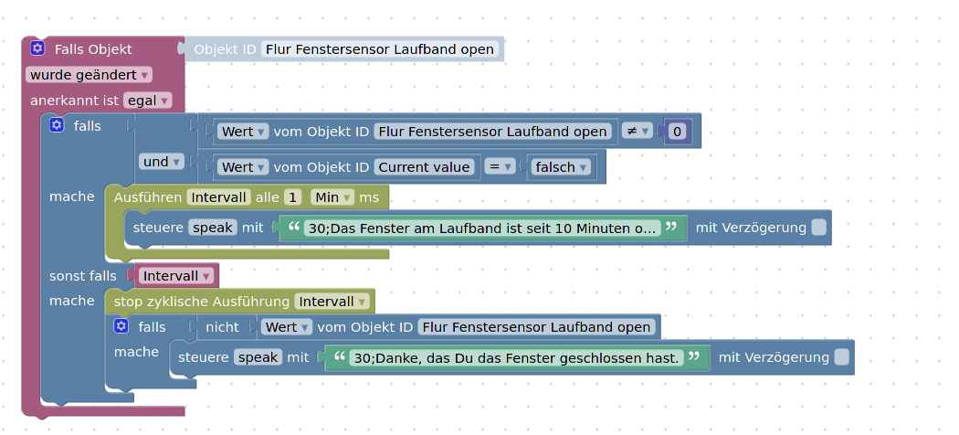

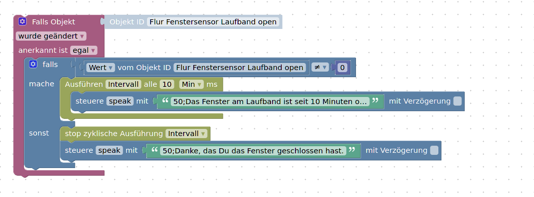

      Ich habe hier ein Blockly zur Erinnerung wenn das Fenster eine gewisse Zeit offen ist. Bad, Küche klappt ja. Bei meinen Laufband ist eine Erinnerung alle 10min nicht zweckmäßig, da ich bei offenen Fenster laufe (wenigsten ein wenig frische Luft 😉 ). Die Erinnerung für diesen Bereich sollte erst starten, wenn das LB ausgeschaltet ist. Da weiß ich nicht, wie ich dies verwirklichen soll.
      Kann man auch irgendwie bei Küche/Bad den Timer laufen lassen, wenn es z.B. unter 10 Grad Außentemperatur ist?
      Meine Gedanken war in den "falls" Baustein und dort den "und" Baustein zu nehmen, aber das will er nicht.
      Danke für eine Hilfe.

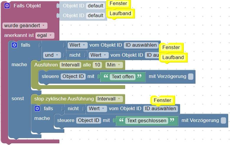

            paul53 @Slowman last edited by
            @Slowman sagte:
            auch erkennen, wenn das Laufband nicht an ist.
            Vorschlag:
            Slowman 1 Reply Last reply Reply Quote 1

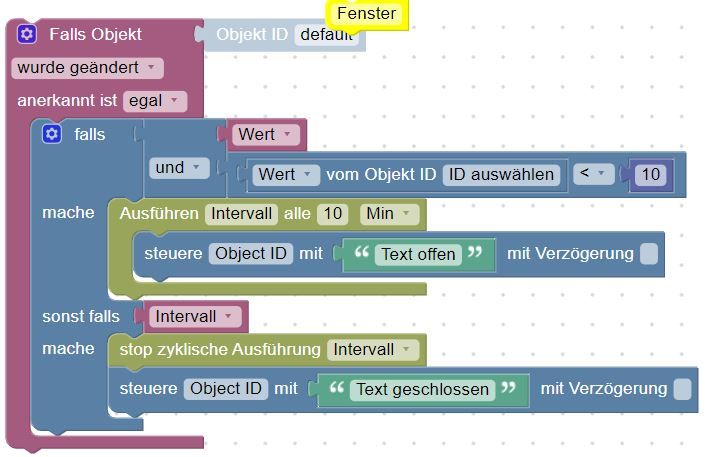

                @Slowman sagte:
                Mit der Temperatur sieht es dann genauso aus
                Mit der Temperatur würde ich es so machen:

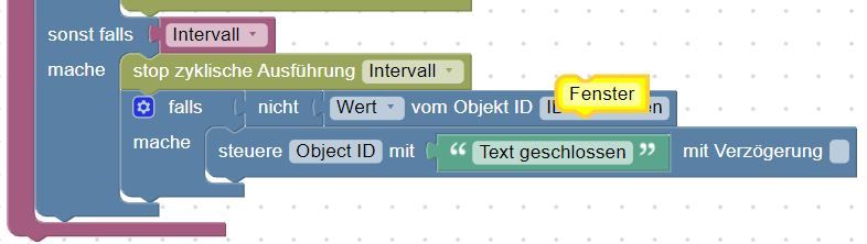

                        Der Trigger wird benötigt, um auf Änderung des LB zu reagieren. Versuche es mal so im unteren Teil:
                        Hinweis: Erst eine dummy-Variable erstellen, diese in das Editor-Fenster ziehen, anschließend in die Javascript-Ansicht und wieder zurück wechseln und dann anstelle der dummy-Variable die Variable Intervall selektiere.

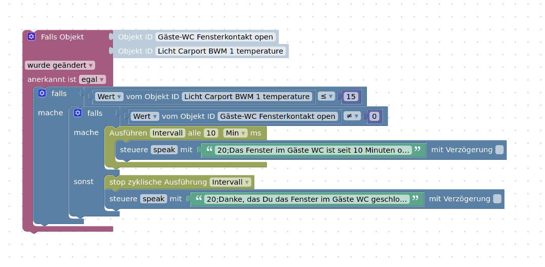

                              Danke funktioniert jetzt.
                              Wenn ich das mit der Außentemperatur umsetzen möchte, kommt die Außentemperatur auch in den Trigger mit rein?
                              Slowman paul53 2 Replies Last reply Reply Quote 0
                                  @Slowman sagte:
                                  Nein.

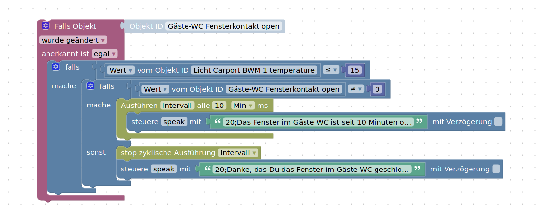

                                    Hier der fertige Blockly, vielleicht kann ja Jemand diesen gebrauchen.
