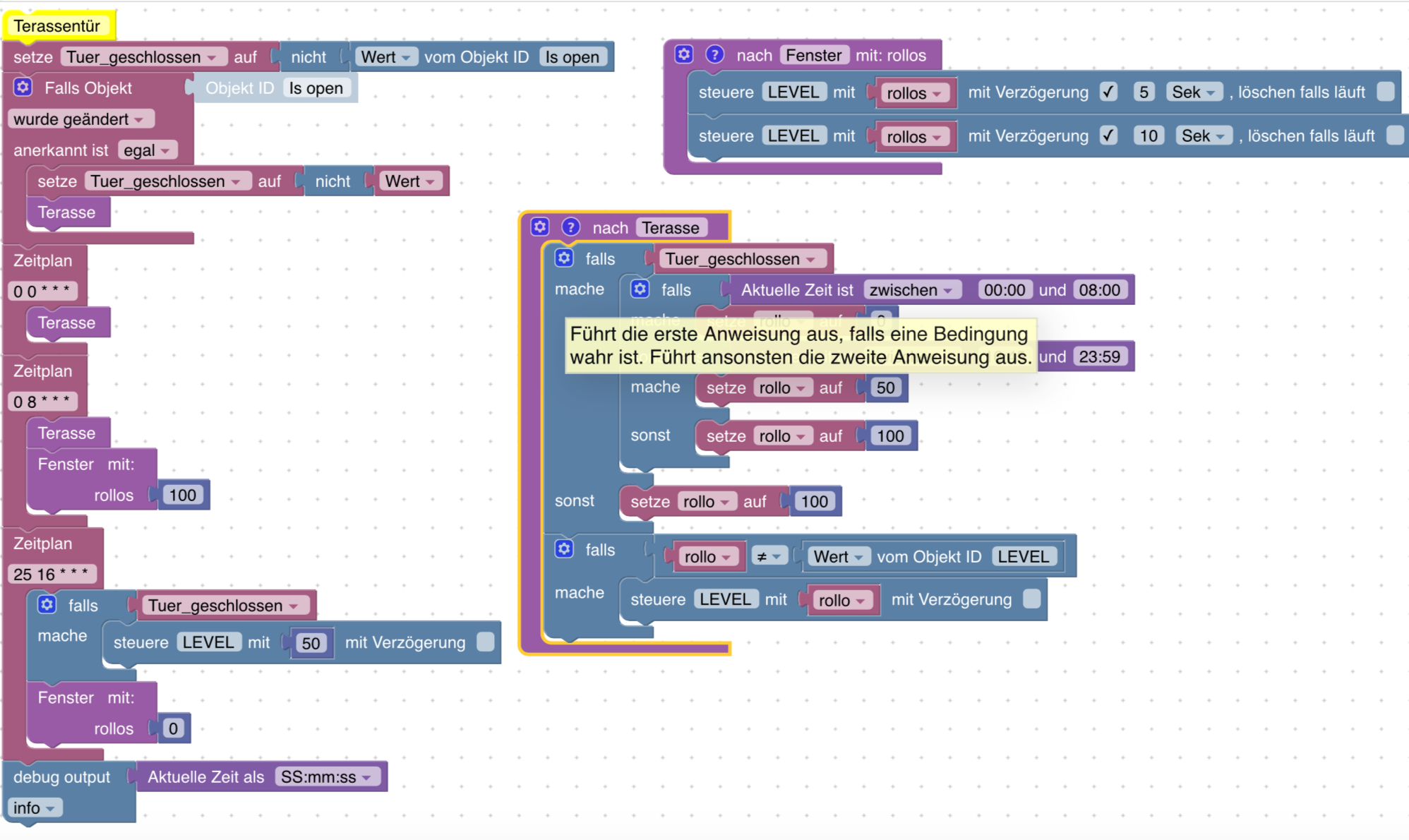

      ich benötige Hilfe beim Blockly Script der ca seit 1 Jahr meine Homematic Rolladenaktoren steuert, der Script funktioniert plötzlich nicht mehr.
      Auf der RaspberryMatic lassen sich die Rolladenaktoren ohne Probleme ansteuern über IoBroker kann man es nur noch manuell bedienen Objekte-LEVEL z.b Wenn ich hier eingebe 50% runter dann macht er es auch.
      Hier ist mein Blockly.

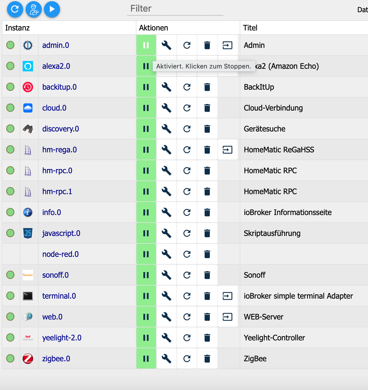

      Bei der Instanzen ist alles aktiv siehe Bild.

        fastfoot @acem last edited by
        @acem Hast du deinen JavaScript Adapter aktualisiert? Welche Version nutzt du?
          acem @fastfoot last edited by acem
          @fastfoot Ja habe ich, es ist die aktuelle Version 4.9.8 (2020-11-01)
            @acem sagte in Blockly Script funktioniert nicht mehr:
            Am Besten gehst du zurück auf die letzte Stable, das ist die 4.8.4. Die neueren haben derzeit ein Problem mit Parameterübergabe in Funktionen

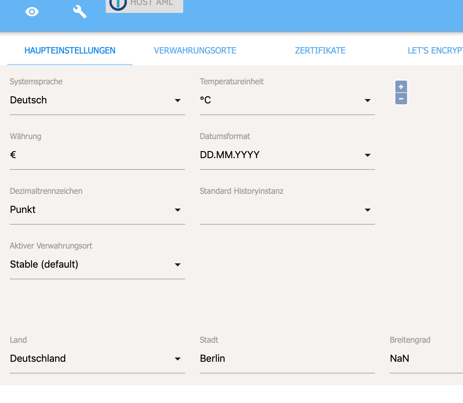

                • haselchen
                  haselchen Most Active @acem last edited by
                  @acem
                  Ich glaube Du musst vorher den Expertenmodus oben anschalten
                  Und dann nachdem du auf die 3 Punkte gedrückt hast, rechts auf das + drücken.
                  Links wäre nicht gut 🙂
                  F A 2 Replies Last reply Reply Quote 0
                    @fastfoot ist das die REPO den du meinst?
                    wenn es das ist was du meinst ich habe ich es auf Stable umgestellt dann auf die 3 Punkte gedrückt und auf Plus. Aber es wird dann das aktuelle installiert!
                      fastfoot @haselchen last edited by
                      @haselchen sagte in Blockly Script funktioniert nicht mehr:
                      @acem
                      upps, der ist bei mir immer drin, hast natürlich Recht👍
                        Du hattest nicht auf Plus geklickt(weil es evtl nicht da war). Expertenmodus, wie von @haselchen heschrieben
                        A Homoran 2 Replies Last reply Reply Quote 0
                          acem @haselchen last edited by
                          @haselchen Vielen Dank das war es! jetzt konnte ich die Stable Version 4.8.4 Installieren.

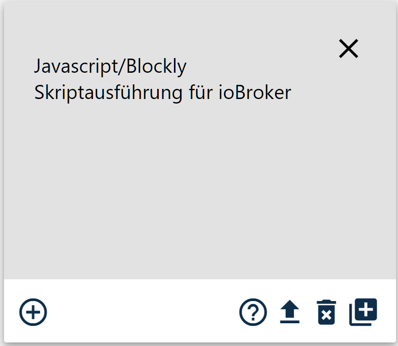

                                Homoran Global Moderator Administrators @fastfoot last edited by
                                @fastfoot sagte in Blockly Script funktioniert nicht mehr:
                                doch!
                                auf das Plus zum Erstellen einer weiteren Instanz!
                                @acem
                                wenn ich damit recht hatte kannst du diese zusätzliche Instanz natürlich wieder löschen.

                                    acem @Homoran last edited by
                                    @Homoran ich hatte wie der @fastfoot gesagt nicht auf das + Rechts geklickt da es nicht da war sondern auf das + links nachdem ich Expertenmodus aktiviert habe ist das + auf der Rechten Seite aufgetaucht.
                                    Danke nochmals
