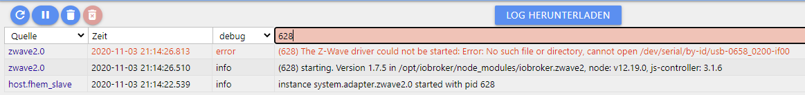

      Nun habe ich den Adapter installiert und leider scheitere ich bereits dabei, dass der Stick vom Adapter nicht erkannt wird. Ich würde ihn am liebsten per /dev/serial/by-id/usb-0658_0200-if00 einrichten. Das scheint aber nicht zu funktionieren. Im Log steht dann folgendes:

      In FHEM greife ich auf den Stick mittels /dev/ttyACM1@115200 zu. Aber auch das funktioniert nicht in ioBroker.

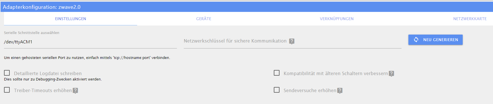

                  /dev/ttyACM1 wäre der korrekte Pfad für den Stick in ioBroker, also ohne die Baudrate. Probiers damit mal um auszuschließen, dass der Stick gar nicht im Container ankommt.

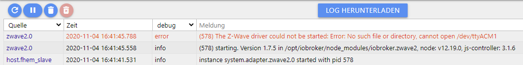

                    Und trotzdem funktioniert dieser Pfad nicht. Er sagt ja auch, dass es diesen Pfad nicht gibt. Das finde ich schon komisch.

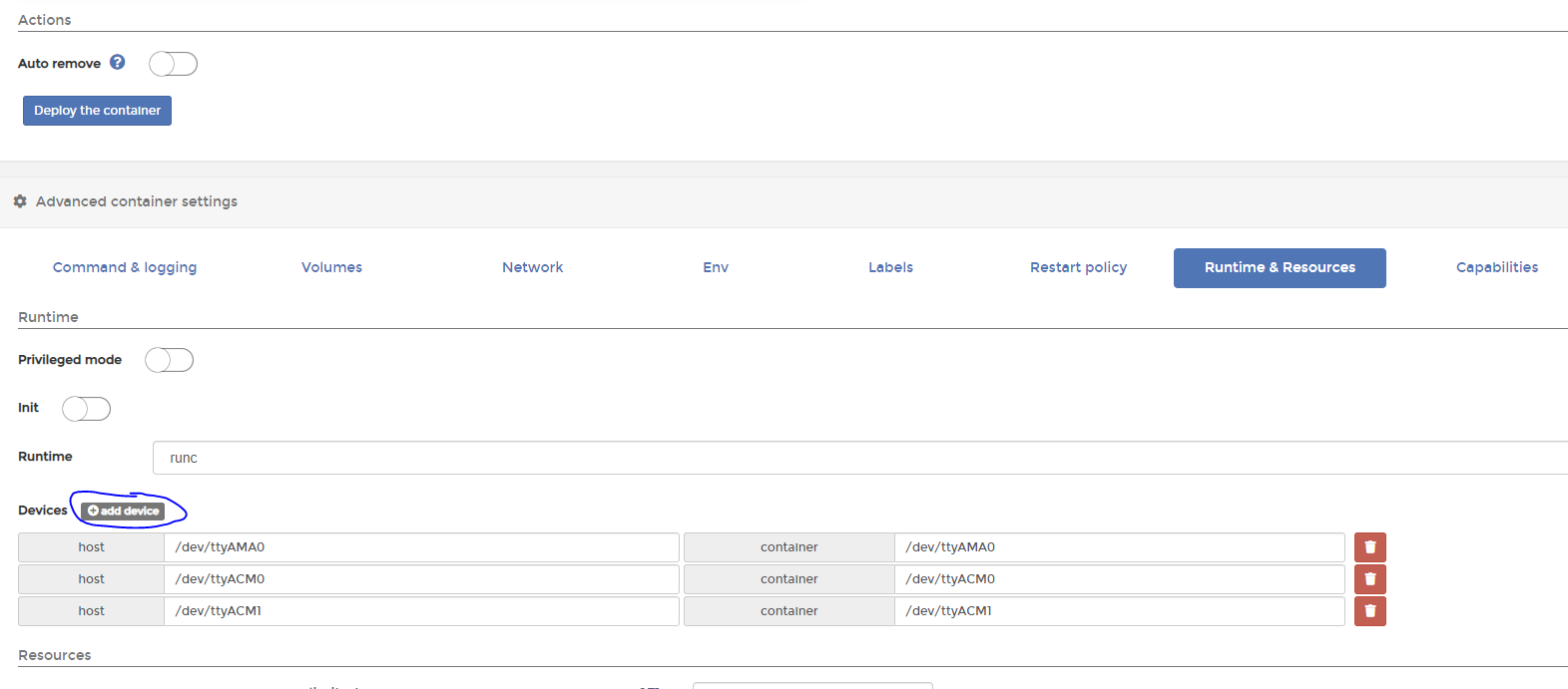

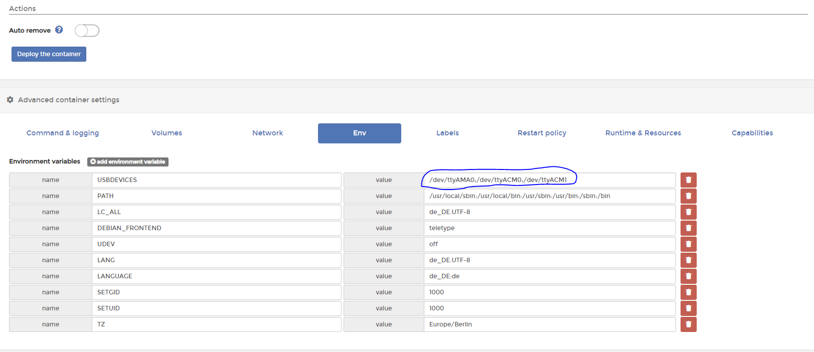

                                        Ihr hattet doch recht, die Devices müssen durchgereicht werden. Habe es hinbekommen, der Adapter läuft und die vorhandenen Nodes wurden erkannt.
                                        Vielen Dank!!
                                        Für die Nachwelt, hier einmal die Container Einstellungen der Environment Variablen und der Devices aus der Portainer Oberfläche.
