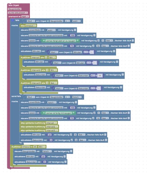

        ich habe mir nur mal ein Blockly angesehen...(das hier)
        Dein timeout wird nur gestoppt wenn Dein virtueller Schalter wahr ist. (und der Trigger steht auf wurde aktualisiert, ist das ein Schalter oder ein Button ?)
        Wenn also getriggert wird, dann läuft Dein timeout immer wieder los, weil es einfach unten drunter unter allen falls Abfragen ist, ohne jegliche Prüfung oder stop timeout. Also wahrscheinlich läuft das timeout sogar mehrfach...Außerdem schaltest Du ein ganzes Sript an oder aus. (scriptEnabled), das ist auch nicht gut.
        Was genau soll das Blockly machen, bzw. was möchtest Du erreichen ? (so geht es jedenfalls immer schief)

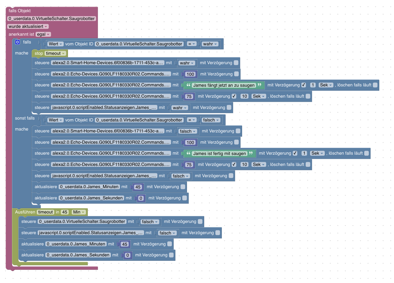

          @dslraser also das Blockly hab ich hier im forum als vorlage bekommen und nur um die sprachausgabe erweitert.
          Die letzten 3 unter "sonst falls" und unter dem timeout von 45 min hab ich nur testweise eingebau....
          ich hatte es uhrsprunglich so gebaut...
          Doch egal wie ich es auch wende oder drehe... es läuft zwar laut anzeige richtig aber sporadisch wird dem echo gesagt er solle reden...
          achja... ich habe den virtuellen schalter als button in meiner vis als on/off knopf so zu sagen...
          dazu sollte jetzt n timer kommen der den timeout runter zählt damit meine frau sehen kann wie lange noch gesaugt wird... (aufm ipad 2 ist mytime leider nicht möglich, wird nicht angezeigt)

            Also erstmal danke für die Hinweise von dir... hat mir ein wenig die Augen geöffnet...
            Ich änder den Tread dann mal auf gelöst.
