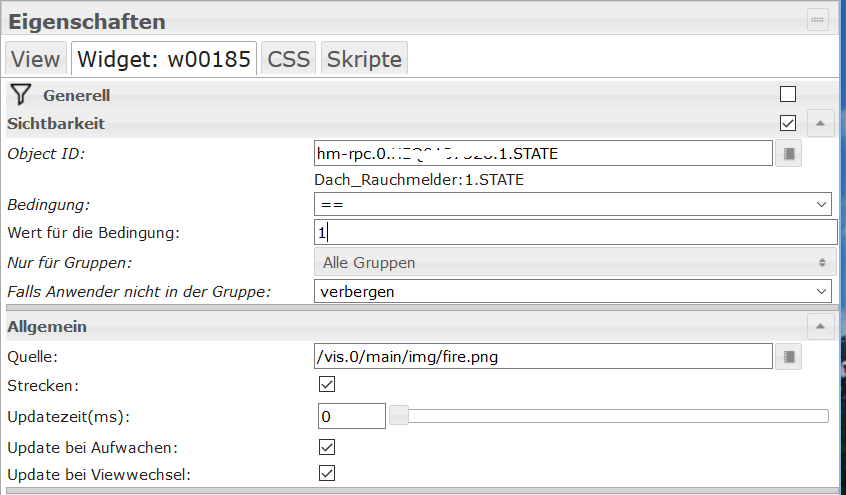

      bin hoffentlich hier richtig - Problem tritt bei mir bei Verwendung von iobroker.vis auf:
      Wenn ein Rauchmelder angeschlagen hat, möchte ich in dem jeweiligen Raum ein Feuersymbol anzeigen.
      Verwendet habe ich ein basic Image widget, was nur dann angezeigt werden soll, wenn "State" des Rauchmelders eine 1 liefert.
      Problem:
      • das Image wird immer angezeigt

        Erst einmal benötige ich einen Screenshot der Konfiguration des Widgets.

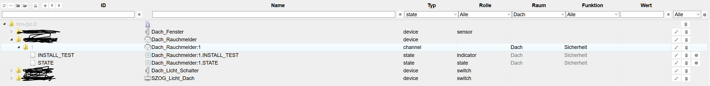

          anbei die screenshots.
          Der State wechselt zwischen true und false; true = Rauchmeldung (so hat es jedenfalls beim DashUi funktioniert). Im Feld "Wert für die Bedingung" habe ich es auch mit "true" versucht - ohne erfolg.
          Wie schon geschrieben: auffällig ist, dass der Wert "leer" ist (siehe auch screenshot "object").

            sieht es im Reiter Zustände genauso aus?

            Aber so wie die Bedingung für die Sichtbarkeit (STATE == 1) gewählt ist dürfte das Bild nicht sichtbar sein :?

              ich glaub wir kommen dem Problem näher:
              Ich habe sowohl "alte" Homematic als auch die aktuelle Version der Rauchmelder im Einsatz.
              Im Reiter "Zustände" gibt es für alle "alten" Rauchmelder keinen "State"
              Für die beiden "neuen" Rauchmelder schon.
              Hoffe, das hilft 😐

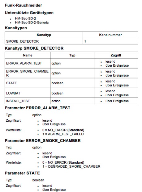

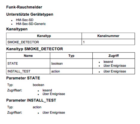

                      pix last edited by
                      EQ-3 Datenblatt sagt, dass der Datenpunkt beider Modelle vom Typ boolean ist (true/false)
                      http://www.eq-3.de/Downloads/eq3/downlo … kunden.pdf
                      Seite 263ff oder schnell Screenshot 261_bildschirmfoto_2016-11-25_um_20.57.50.jpg
                      Also muss der Wert für die Bedingung true sein
                      Pix
