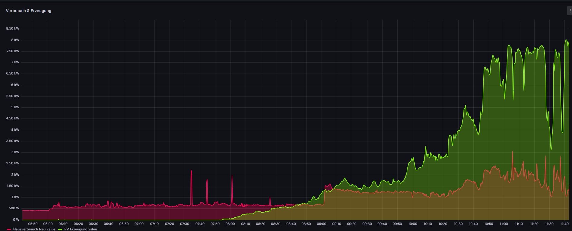

        So, es funktioniert soweit. Leider gibt es manchmal ausreißer. Gestern zum Beispiel kur Hausverbrauch 22000KW. Heute morgen PV erzeugung von 300W plötzlich kurz auf 4000W. Auch Hausverbrauch dadurch lurz 4000W.
        Kann man das irgendwie kompensieren?
        Und wie kann man Grafana beibringen immer etwas anzuzeigen. Es wird nur ein Linie gezogen wenn sich etwas verändert.
        Nachts ist der Ertrag ja 0. Dann siehr man nicht. Kann die Linie nicht dann bei 0 weiter gezogen werden?

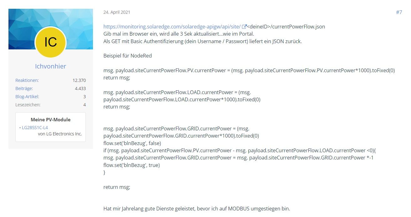

                                Ich habe im PV-Forum gelesen, das man die Werte auch von der Homepage ohne API beziehen kann (Aktualisierung alle 3 Sekunden), dass würde mir genügen, leider bin ich zu dumm, dass erfolgreiche über den IOB zu laden. 2023_10_16_11_38_37_Solaredge_auslesen_via_API_Wechselrichter_Photovoltaikforum.jpg
