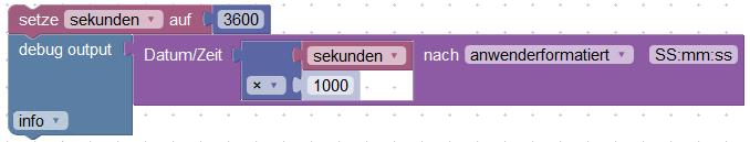

      kannm an mit dem Baustein Konvertierung
      einen Wert in Sekunden in eine bessere Darstellung formatieren.
      Z.b. Sekunden = 3600 -> 1:00:00
      Bin gerade ein wenig am tesen:
      Eigentlich müsste ja bei meinem Beispiel 01:00:00 rauskomen.
      Das Ergebnis ist aber: 02:00:00.
      Stehe gerade auf dem Schlauch...
        Homoran Global Moderator Administrators @Kuddel last edited by
        @Kuddel sagte in Sekunden in Std:Min:Sek formatieren:
        Wie ist denn deine Zeitzone auf den Server eingestellt?
          Kuddel @Homoran last edited by
          @Homoran
          admin@ioBroker-MASTER:~# date
          Mi 4. Nov 14:05:15 CET 2020
            Thomas Braun Most Active @Kuddel last edited by
            @Kuddel
            Gegentest:
            date -u
              Kuddel @Thomas Braun last edited by Kuddel
              @Thomas-Braun
              Mi 4. Nov 13:12:09 UTC 2020

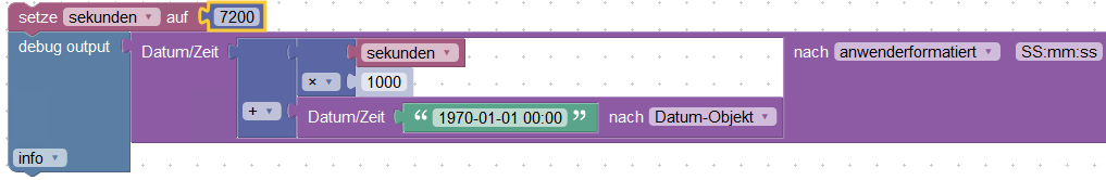

                Kuddel @Kuddel last edited by Kuddel
                habe grade von @paul53 einen intessanten Link erhalten:
                https://forum.iobroker.net/post/470288
                Scheint zu funktionieren:
                02:00:00
