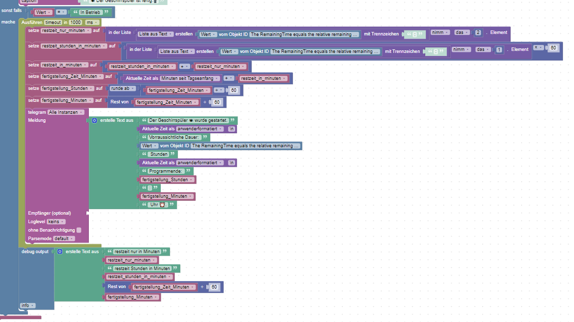

      leider stelle ich mich zu glatt an. Aus dem Miele-Adpater erhalte ich bei Programmstart die ANzeige der Restzeit. Das sieht dann so aus: "2:44". Aufgrund dessen und der Aktuelle Zeit versuche ich nun auszurechnen, wann der Geschirrspüler fertig ist.
      So schwer ist es ja eigentlich nicht. Liste aus beiden Elementen. Die Stunde dann mit 60 Multiplizieren, die Mitenangabe dazu addieren und dann alles mit der aktuellen Zeit in Minuten addieren.
      Dann das durch 60 dividieren und abrunden, dann hat man schon mal die Stunden (klar, noch Prüfung ob man später als 23 Uhr ist...) und den Rest der Division als Minuten ausgeben.
      Irgendwie erhalte ich utopische Werte. Deshalb auch mal eine debug ausgabe gestartet... da wird aber nichts aus den Variablen ausgegeben 😞 Keien Ahnung warum. Habt ihr Ideen?
      Debug-Ausgabe:
      2020-11-04 11:52:47.197 - info: javascript.0 (1095) script.js.common.Geschirrspueler: restzeit nur in Minutenrestzeit Stunden in MinutenNaN
      Hier mal das ganze Script:

        paul53 @oberfragger last edited by paul53
        @oberfragger sagte:
        Die Debug-Ausgabe erfolgt vor der verzögerten Berechnung.

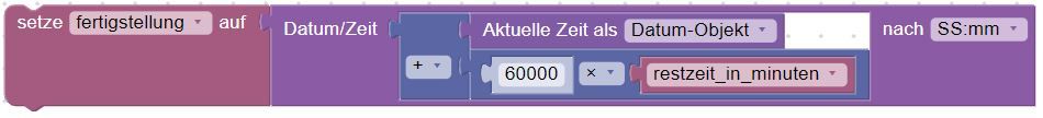

          @oberfragger
          Vorschlag für die Umrechnung der Rest-Minuten in die Uhrzeit der Fertigstellung:
          • oberfragger
            oberfragger @paul53 last edited by oberfragger
            @paul53 Oh mann. Ja, da bin ich etwas blind gewesen. Ich hab den Debug-Block mal an die richtige Stelle gesetzt.
            Ich bau da mal nach. Ich bin da nicht ganz schlau geworden. Zu viele neue Sachen für mich.
            Bei der Addition habe ich nun "externe Eingänge" aktiviert. So wie du das gemachst hast. Stellt man damit die richtige Klammersetzung sicher?
            Warum Multiplikation der Restzeit in Minuten mit 60000? Woher kommt die 60000 und warum Multiplikation?
              @oberfragger sagte:
              Daran ändert sich nichts. Es wird nur die Darstellung geändert.
              @oberfragger sagte in Zeitberechung in Blockly:
              Umrechnung von Minuten in ms, da auch das Datum-Objekt ms liefert.
