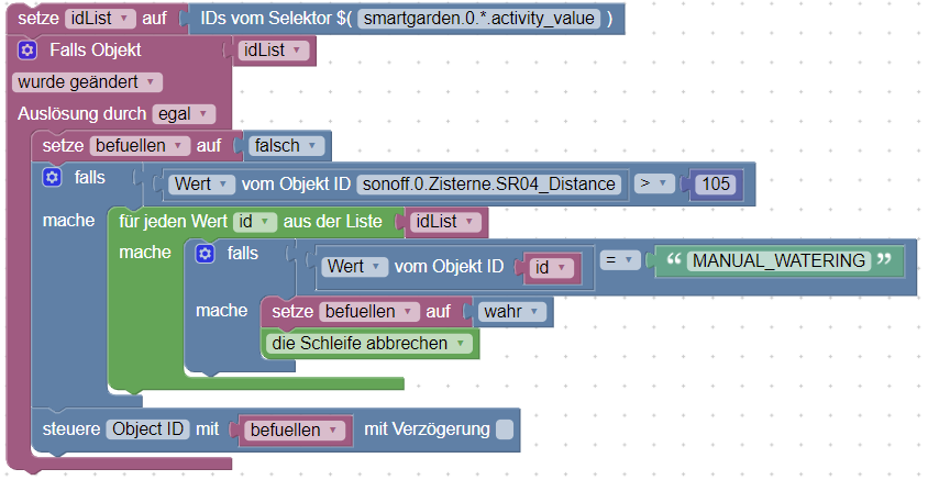

      paul53 @oberfragger last edited by
      @oberfragger sagte:
      Iteriert einfach über alle Adapter/ objekte "activity_value".
      Nein, "adapter.0" ist ein Platzhalter für den uns unbekannten, tatsächlichen Adapternamen.
      oberfragger 1 Reply Last reply Reply Quote 0

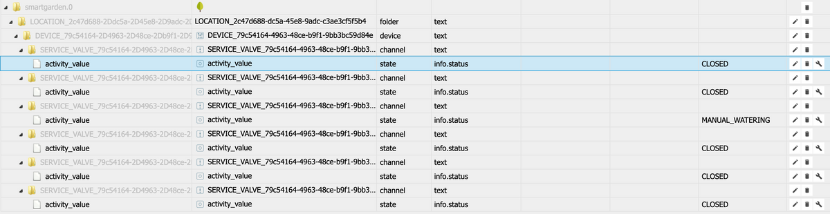

          Die Variable ValueList enthält den Wert undefined. Wie sieht die ID-Struktur der 6 Ventile aus?

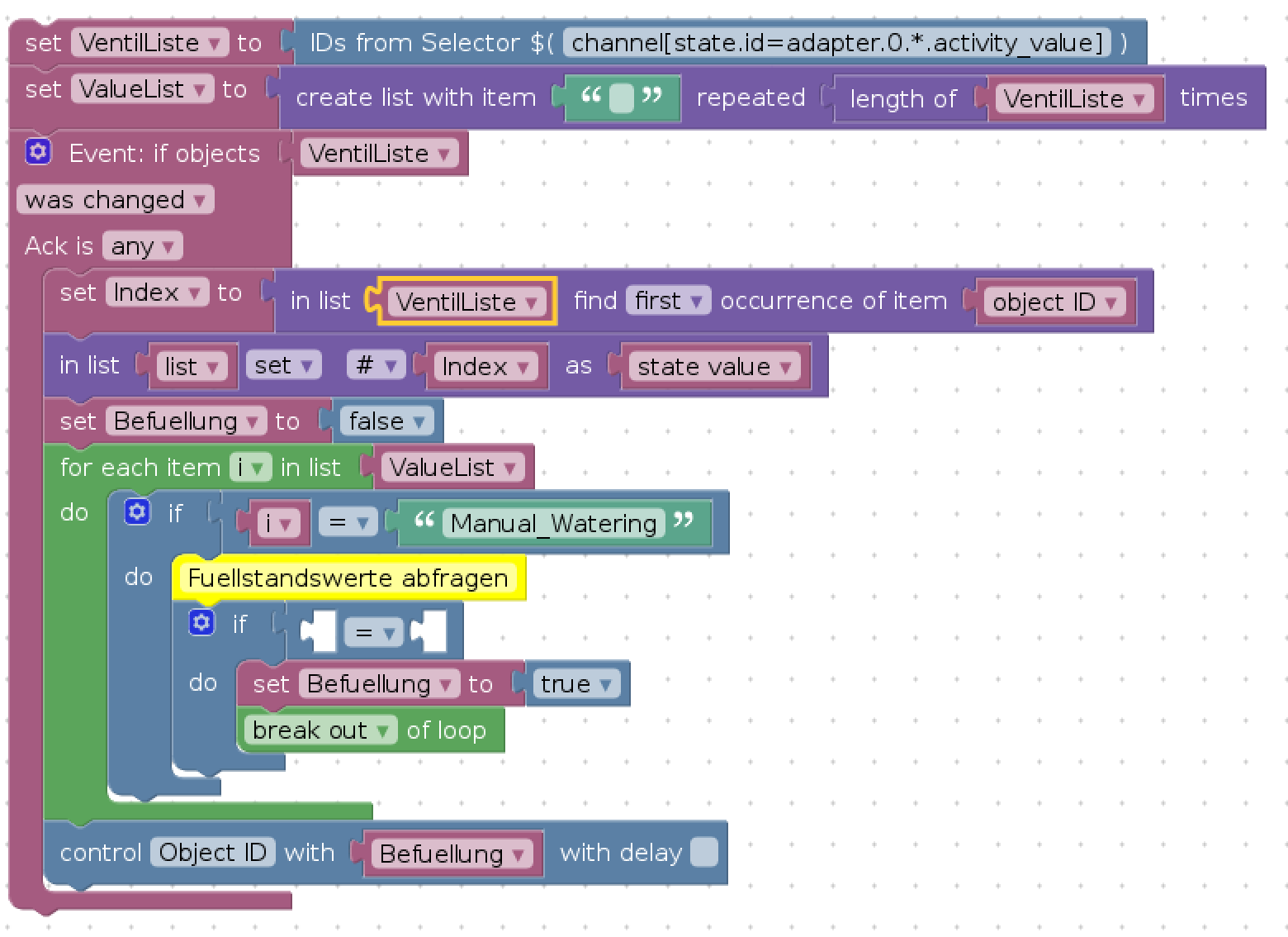

            Asgothian Developer @oberfragger last edited by
            @oberfragger sagte in While Schleife mit mehreren Objekten?:
            Ich habe das Script von @Asgothian importiert und angepasst. Läuft natürlich nicht bzw. wirft Fehler bei Start und Ende der Bewässerung.
            • Warum "Natürlich" ?
            • Wie sieht das gesamte Skript aus ?
            Die Fehlermeldung deutet darauf hin das du die Variablen nicht sauber (garnicht) initialisierst.
            A.
            dslraser oberfragger 2 Replies Last reply Reply Quote 0

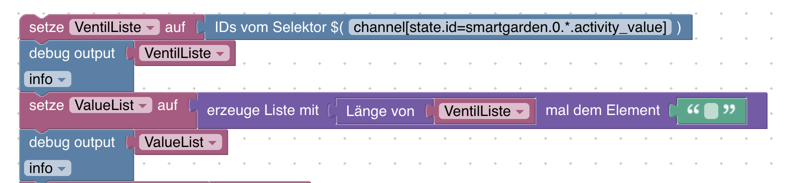

              ich bekomme den gleichen Fehler.
              Ich habe debug Bausteine ausserhalb des Triggers gesetzt. Da werden die Ventile gefunden.

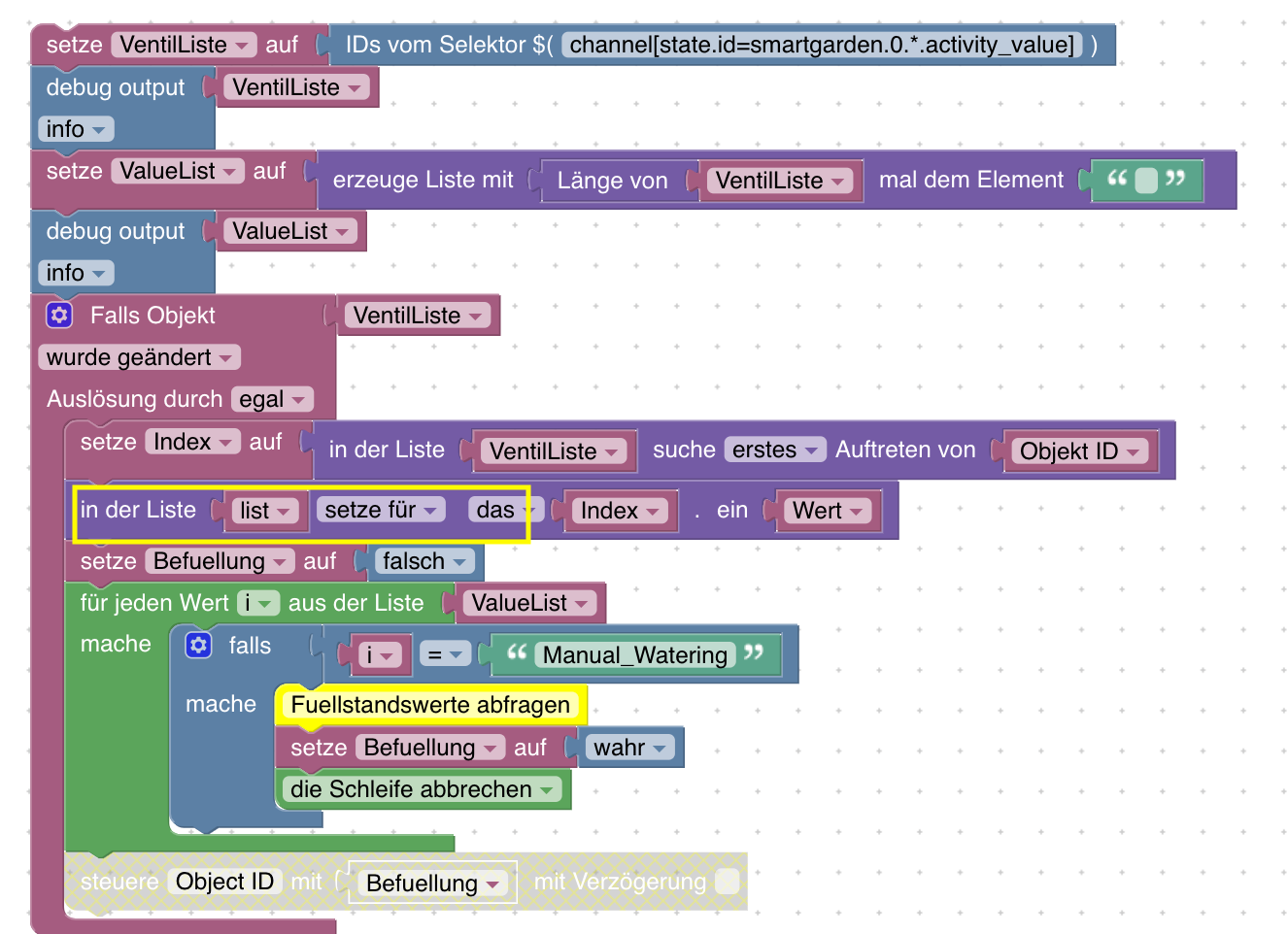

              11:17:35.380	info	javascript.0 (1404) Start javascript script.js.09_Gardena.Test_2021
              11:17:35.420	info	javascript.0 (1404) script.js.09_Gardena.Test_2021: ['smartgarden.0.LOCATION_xxx-2Ddc5a-xxx-2D9adc-2Dc3ae3cf5f5b4.DEVICE_79c54164-xxx-2D48ce-2Db9f1-2D9bb3bc59d84e.SERVICE_VALVE_79c54164-xxx-2D48ce-2Db9f1-2D9bb3bc59d84e-3A1.activity_value','smartgarden.0.LOCATION_2c47d688-xxx-2D45e8-2D9adc-xxx.DEVICE_79c54164-2D4963-xxxx-2Db9f1-2D9bb3bc59d84e.SERVICE_VALVE_79c54164-2D4963-xxx-2Db9f1-2D9bb3bc59d84e-3A2.activity_value','smartgarden.0.LOCATION_2c47d688-2Ddc5a-xxx-2D9adc-2Dc3ae3cf5f5b4.DEVICE_79c54164-2D4963-xxxx-2Db9f1-2D9bb3bc59d84e.SERVICE_VALVE_79c54164-xxx-2D48ce-xxxx-2D9bb3bc59d84e-3A3.activity_value','smartgarden.0.LOCATION_2c47d688-2Ddc5a-xxx-2D9adc-2Dc3ae3cf5f5b4.DEVICE_79c54164-2D4963-2D48ce-2Db9f1-2D9bb3bc59d84e.SERVICE_VALVE_79c54164-2D4963-2D48ce-xxx-2D9bb3bc59d84e-3A4.activity_value','smartgarden.0.LOCATION_2c47d688-xxx-xxxx-2D9adc-2Dc3ae3cf5f5b4.DEVICE_79c54164-xxx-2D48ce-2Db9f1-2D9bb3bc59d84e.SERVICE_VALVE_79c54164-2D4963-2D48ce-xxxx-2D9bb3bc59d84e-3A5.activity_value','smartgarden.0.LOCATION_2c47d688-2Ddc5a-xxx-2D9adc-2Dc3ae3cf5f5b4.DEVICE_79c54164-2D4963-2D48ce-2Db9f1-2D9bb3bc59d84e.SERVICE_VALVE_79c54164-xxx-xxxx-xxx-2D9bb3bc59d84e-3A6.activity_value']
              11:17:35.420	info	javascript.0 (1404) script.js.09_Gardena.Test_2021: ['','','','','','']
              11:17:35.420	info	javascript.0 (1404) script.js.09_Gardena.Test_2021: registered 6 subscriptions and 0 schedules
              einmal ein Ventil eingeschaltet und dann wieder ausgeschaltet.
              11:17:46.409	error	javascript.0 (1404) script.js.09_Gardena.Test_2021: TypeError: Cannot set property '2' of undefined
              11:17:46.409	error	javascript.0 (1404) at Object.<anonymous> (script.js.09_Gardena.Test_2021:20:21)
              11:17:50.617	error	javascript.0 (1404) script.js.09_Gardena.Test_2021: TypeError: Cannot set property '2' of undefined
              11:17:50.617	error	javascript.0 (1404) at Object.<anonymous> (script.js.09_Gardena.Test_2021:20:21)

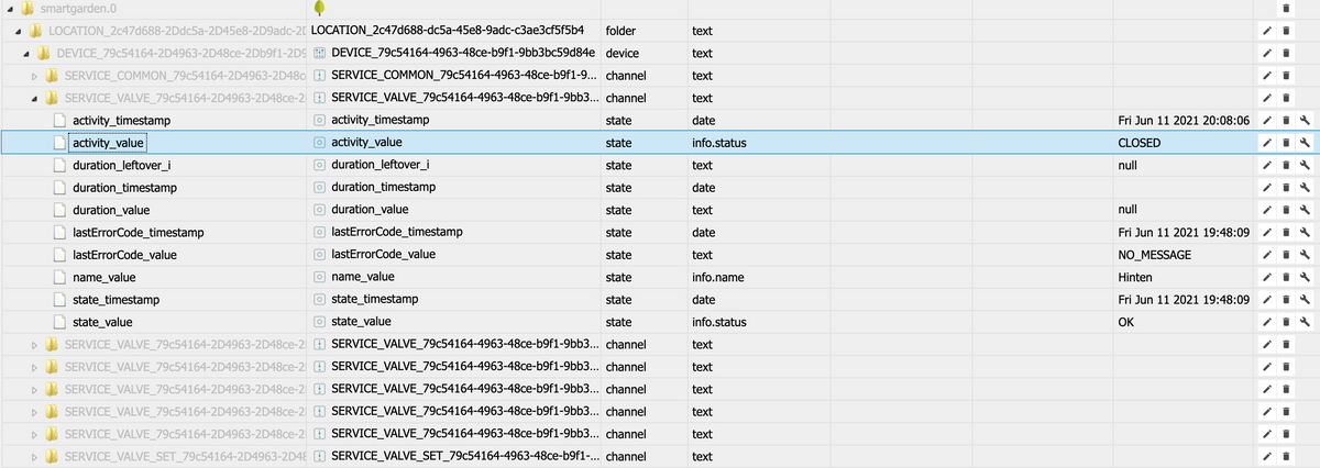

                EDIT: Das muss schon mal groß geschrieben sein MANUAL_WATERING
                Fehler bleibt aber.

                  Asgothian Developer @dslraser last edited by
                  Der Fehler ist gelb umrahmt.
                  An Stelle einer Variable "List" die du nicht definiert hast muss "ValueList" gewählt werden.
                  A.
                  oberfragger 1 Reply Last reply Reply Quote 1

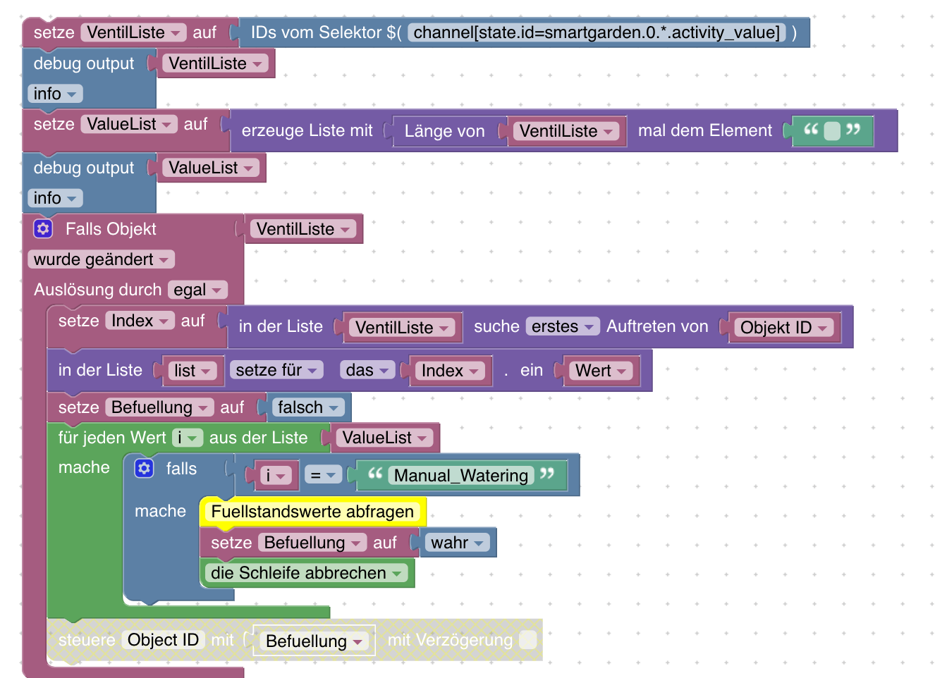

                        Ich habe das jetzt wie folgt gemacht
                        Bekomme leider direkt bei Scriptstart einen Fehler:
                        23:49:18.580	info	javascript.0 (1050) Start javascript script.js.common.Gardena_Zisterne_fuellen
                        23:49:18.584	error	javascript.0 (1050) script.js.common.Gardena_Zisterne_fuellen: script.js.common.Gardena_Zisterne_fuellen:15
                        23:49:18.585	error	javascript.0 (1050) at script.js.common.Gardena_Zisterne_fuellen:21:3
                        Hier ist mein Script:

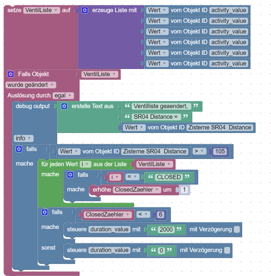

                                oberfragger @dslraser last edited by
                                @dslraser und
                                @Asgothian
                                Ich habe jetzt mal mein Script etwas angepasst. Leider wirds nun nicht mehr getriggert (der Debu´g-Outpunkt kommt nicht und das Ventil zur Befüllung springt nicht an)... AARGH!
                                1. Die Werte aller 6 Ventile direkt in die Liste geschrieben. Damit möchte ich vermeiden, dass das Scipt auf das Gardena Smart Water Control reagiert. Dieser schreibt den Wert ja auch unter Activity_Value rein
                                2. Vor Eintritt in die Schleife wird auf den Füllstand der Zisterne geachtet
                                3. In der Schleife wird nun gezählt, wie oft "CLOSED" vorkommt. Wenn 6 Ventile geschlossen sind, dann soll auch kein Wasser mehr in die Zisterne laufen. Wenn mindestens 1Mal KEIN "CLOSED" steht, dann soll Wasser in die Zisterne geleitet werden.
                                Aber warum triggert das nicht, die Liste verändert sich doch, sobald ich die Bewässerung starte...?
                                • oberfragger
                                  oberfragger @oberfragger last edited by oberfragger
                                  Ok, Korrektur.
                                  Habs hinbekommen.
                                  Jetzt muss ich nur noch rausfinden, wie ich die Bewässerung stoppen kann. Die GardenaAPI mag irgendwie die EIngabe(n) nicht. Das sollte ich auch noch rausbekommen.
                                  JUHU! Gute Doku ist doch alles!
                                  Dank an Euch! WIeder was dazugelernt.
                                    @oberfragger sagte: Habs hinbekommen.
                                    Nicht ganz: Der Zähler muss vor der Schleife auf 0 initialisiert werden.
                                    • oberfragger
                                      oberfragger @paul53 last edited by oberfragger
                                      @paul53 Verdammt! Und danke für den Hinweis. Dachte der ist bei Scriptstart immer auf 0.
                                      Ich änder das mal lieber sonst läuft die Zisterne über 😉
                                        paul53 @oberfragger last edited by paul53
                                        @oberfragger sagte: Dachte der ist bei Scriptstart immer auf 0.
                                        Nach Skriptstart schon, aber nicht, nachdem die Schleife einmal durchlaufen wurde (nächster Trigger).
                                        • oberfragger
                                          @paul53 said in [geloest] While Schleife mit mehreren Objekten?:
                                          Okay. Den Fall hatte ich glatt wieder verdrängt.
