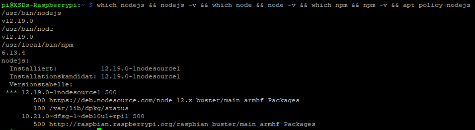

        Bitte Ausgabe von
        which nodejs && nodejs -v && which node && node -v && which npm && npm -v && apt policy nodejs
        zeigen (Falls da Linux läuft)

            Thomas Braun Most Active @XSDiver last edited by Thomas Braun
            @XSDiver
            npm ist falsch/doppelt installiert.
            Zieh das glatt:
            https://forum.iobroker.net/topic/35090/howto-nodejs-installation-und-upgrades-unter-debian/3
            X 1 Reply Last reply Reply Quote 0

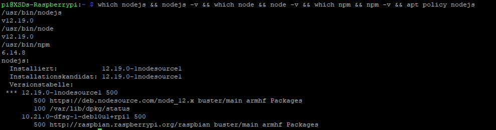

                  XSDiver @Thomas Braun last edited by
                  @Thomas-Braun
                  Passt das so?
                    @XSDiver
                    Bitte keine Screenshots, KonsolenTEXT auch als Text (in CodeTags) wieder ins Forum.
