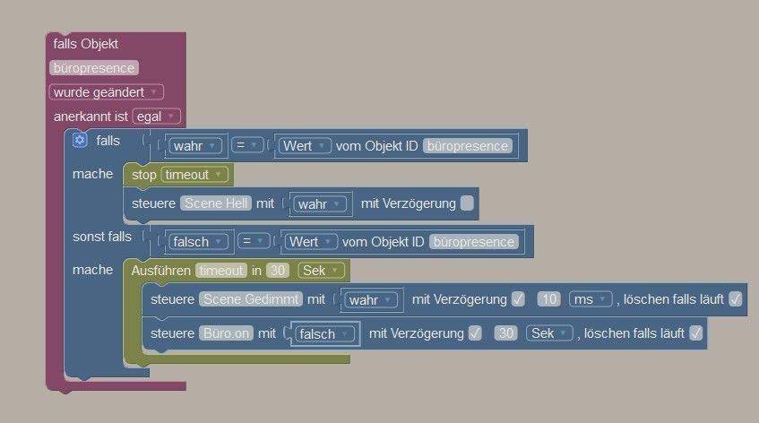

      ich hoffe ihr könnt mir helfen.
      mein wunsch ist es, das der Bewegungsmelder das Licht nur einschaltet, wenn es noch nicht eingeschaltet ist.
      wenn man z.b. schon blaues licht angemacht hat und dann den Bewegungsmelder auslöst wird dies durch das blockly script überschrieben.
      dies würde ich jedoch gerne verhindern.
      danke Gruß Basti

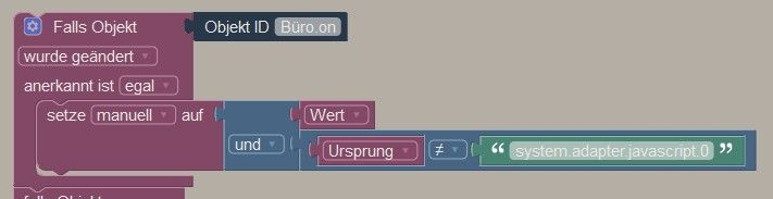

        paul53 @Hank last edited by paul53
        @Hank sagte:
        Erzeuge eine Sperr-Variable manuell und prüfe im BWM-Trigger auf nicht manuell.

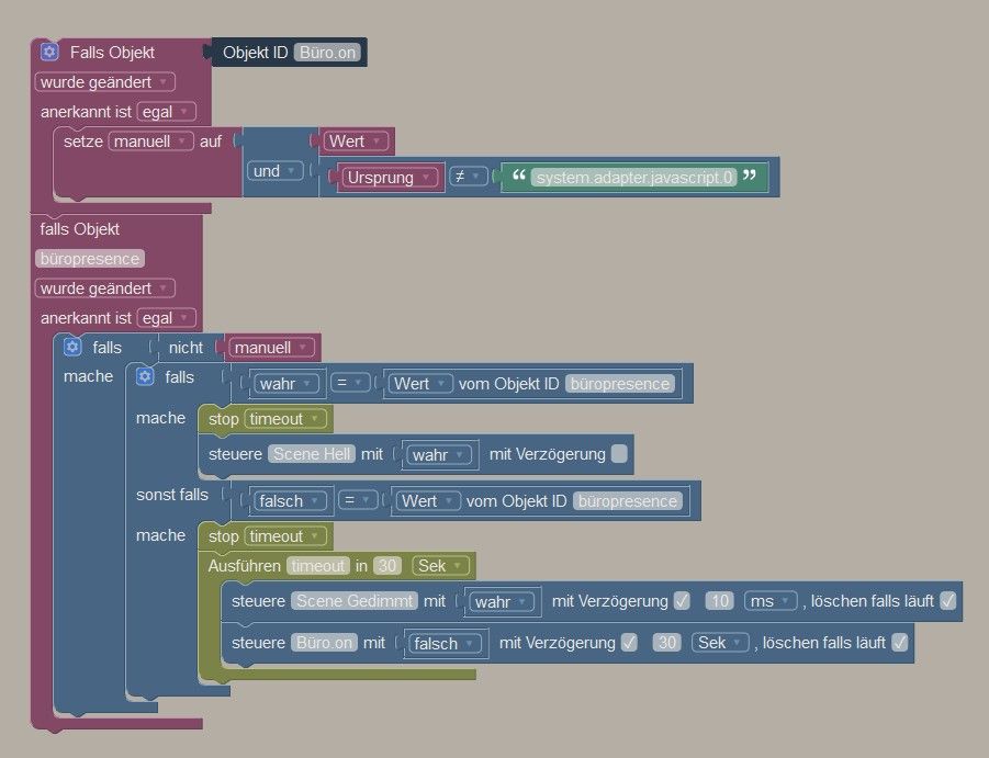

          Hank @paul53 last edited by
          @paul53 uff ich stehe ein bisschen auf dem Schlauch... 😕 ich bin noch ein ziemlicher anfänger mit Blockly.
          ich habe mal probiert das umzusetzen was du vorgeschlagen hast aber leider funktioniert es nicht.
          wäre toll wenn du noch einen Tipp für mich hättest.
          danke Gruß Basti
            @Hank sagte:
            Sollte es aber, wenn das Script unter der Instanz 0 läuft, denn ich kenn keinen Fehler erkennen. Poste mal den von Blockly erzeugten Javascript-Code ohne die letzte Zeile in Code tags.
              Hank @paul53 last edited by Hank
              ich weiß leider nicht genau was du mit "unter der Instanz 0" meinst.
              Wenn du meinst das Script Engine unter instanz 0 läuft dann ist die Antwort ja.
                @Hank
                Kann keinen Fehler entdecken. Lediglich Zeile 13 ist überflüssig
                    manuell = false;
                Ist im Blockly-Bild auch nicht vorhanden.
                Was funktioniert nicht ? Verhindert das manuelle Einschalten nicht die Steuerung durch den BWM ?
                  hey,
                  nein leider nicht wenn ich über die hue app am handy das licht einstelle wird es leider immer noch durch den bewegungsmelder wieder überschrieben.
                  "Lediglich Zeile 13 ist überflüssig"
                  ja da hatte ich nur grade etwas noch ausprobiert und hatte vergessen es vorher wieder zu löschen.
                  ich glaube das wird mich noch eine zeit lang beschäftigen bis es funktioniert 😂

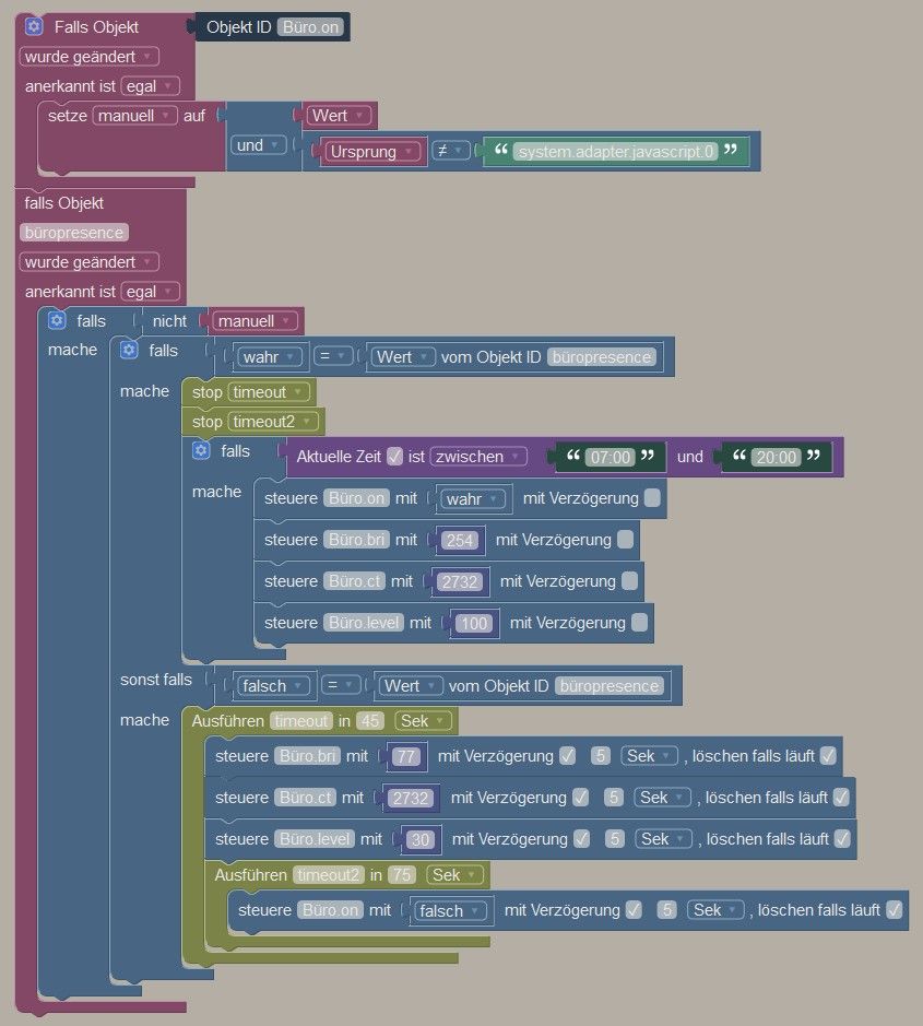

                              erstmal vielen Dank für die ganze Hilfe! Ohne die hätte ich ewig daran gesessen. ich habe meine blockly script von gestern soweit jetzt fertig.
                              ich habe dank des Tipps, die Scenen durch feste Licht und Farbwerte ersetzt.
                              Anscheinend funktioniert es auch erstmal alles wie gewünscht. 🙂
                              Hier erstmal die fertige lösung
                              der neue Vorschlag von paul53 sieht gut aus.
                              nur leider habe ich da aktuell noch das Problem, das die Lichter nicht wieder hell werden wenn nach sich nach einer zeit wieder bewegt.
                              Und danke Ocrim das werde ich probieren!
                              Gruß Basti
                                @Hank sagte:
                                Ja, das stimmt.
                                Wozu sollen die zusätzlichen Verzögerungen von 5 s dienen ? Sie verbrauchen nur unnötig Ressourcen.
                                Macht es Sinn, sowohl level als auch bri zu steuern ?
                                  das wusste ich nicht das es zusätzliche Ressourcen benötigt. Hab ich wieder raus genommen!
                                  nach überprüfung, habe ich festgestellt das es wohl keinen macht 😂 Hab level auch entfernt!
                                  war zwar eine schwere Geburt, aber nun bin ich wenigsten ein bisschen schlauer. 😁

                                    Das Blockly Script mit der manuellen Abfrage habe ich soweit verstanden.
                                    Aber ganz oben den ersten Bereich nicht.
                                    Wenn "Lampe Büro on" geändert wurde, dann setze manuell auf... Und hier verstehe ich es nicht...
                                    was ist "Wert" und "Ursprung" und mit was (system.adapter.javascript()?) wird dort verglichen (ungleich)?
