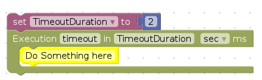

        Zum Thema "variable" timeouts in Blockly - das ist leider schlecht dokumentiert, aber:
        Man kann sowohl beim Timeout Block als auch beim Intervall Block an Stelle der Zahl auch den Namen einer Variable eintragen. Es wird dann der Wert dieser Variablen genutzt. Das gibt natürlich Probleme wenn die Variable keine Zahl beinhaltet.

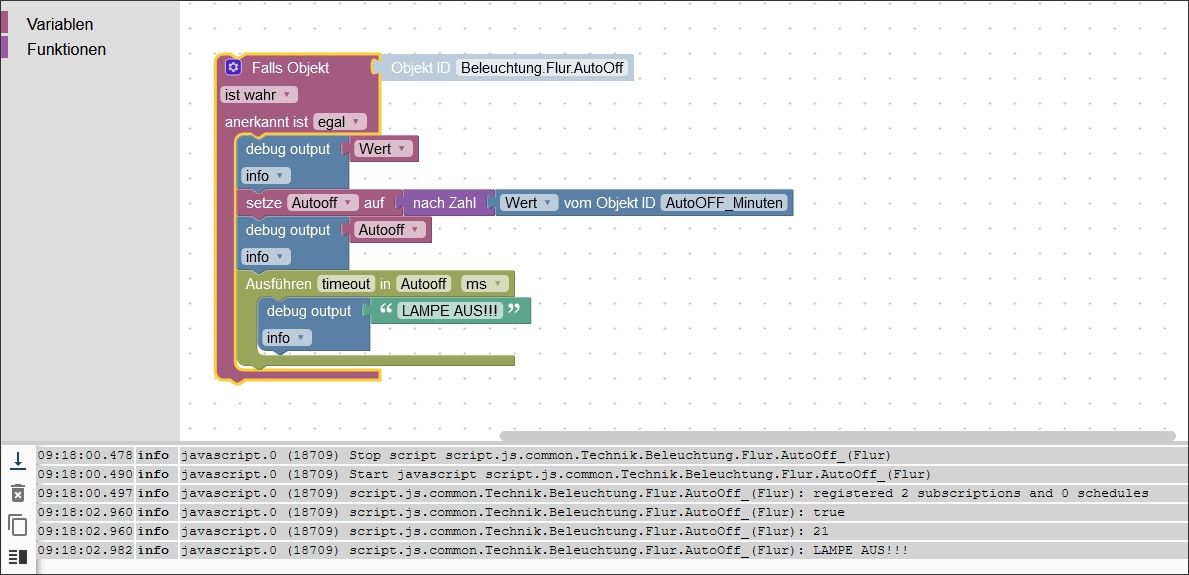

              Brunoz @Asgothian last edited by
              @Asgothian
              Ich verwende die JS Script Engine 4.10.1
              var Autooff, timeout;
              on({id: 'meross.0.2001108949566790807948e1e916cd6c.0', change: "ne"}, async function (obj) {
                var value = obj.state.val;
                if (getState("0_userdata.0.Technik.Beleuchtung.Flur.AutoOFF_Minuten").val > 0) {
                  setState("0_userdata.0.Technik.Beleuchtung.Flur.AutoOff"/*Beleuchtung.Flur.AutoOff*/, true);
                } else {
                  setState("0_userdata.0.Technik.Beleuchtung.Flur.AutoOff"/*Beleuchtung.Flur.AutoOff*/, false);
              on({id: '0_userdata.0.Technik.Beleuchtung.Flur.AutoOff', val: true}, async function (obj) {
                console.log((obj.state ? obj.state.val : ""));
                Autooff = parseFloat(getState("0_userdata.0.Technik.Beleuchtung.Flur.AutoOFF_Minuten").val);
                timeout = setTimeout(async function () {
                  console.log(Autooff);
                }, Autooff);
                  @Asgothian
                    } else {
                      console.log('LAMPE AUS!!!');
                    }, Autooff);
                  • N
                    Nordischerjung @Brunoz last edited by
                    @Brunoz
                    Moin,
                    du hast Millisekunden in deinem Timer
                      paul53 @Asgothian last edited by
                      @Asgothian sagte:
                      Timeout einen "integer", also eine Zahl ohne Nachkommastellen mitgeben musst.
                      Ja, mit dem Faktor 60000 (min --> ms).
                        Brunoz @Nordischerjung last edited by
                        Vielen herzlichen Dank! 😊
                        Da war tatsächlich der Wurm drin!
                        Jetzt funktioniert es.
