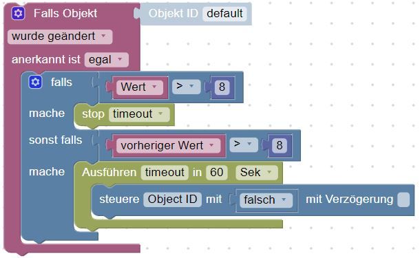

        paul53 @IckZ last edited by paul53
        @IckZ sagte:
        Sollte innerhalb der Minute die Leistungsaufnahme noch einmal über 8Watt ansteigen, sollen die 60Sek von vorne beginnen
        Dazu muss man den Timer stoppen und man muss das Starten mehrerer Timer verhindern.

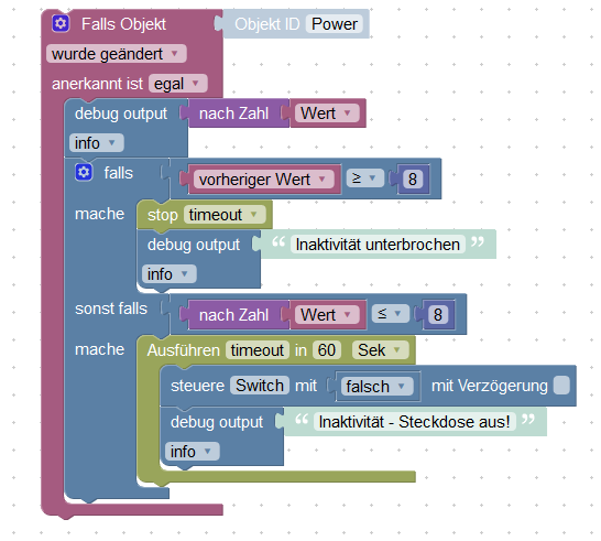

          @paul53 Vielen Dank für die Hilfe. Das funktioniert offenbar sehr gut. Das Skript sieht jetzt, für die, die es interessiert, so aus:
          Viel kompakter als das, was ich vorher hatte. Und durh den Einsatz von "vorheriger" Wert wird anscheinend verhindert, dass mehrere Timer gestartet werden. Das hat zwar während meinen Tests auch schon ganz gut geklappt aber so ist es erheblich besser. TOP!

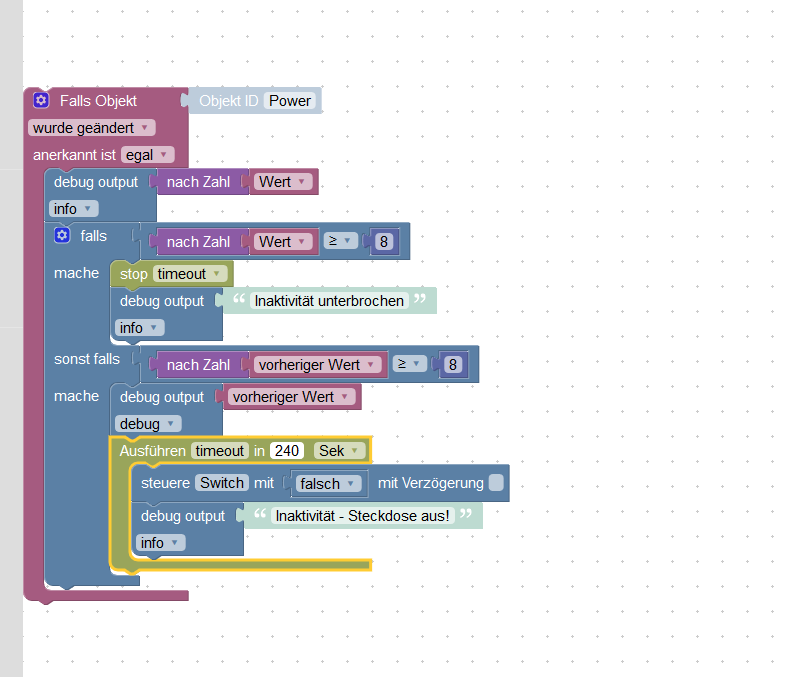

            @IckZ sagte:
            Das glaube ich nicht. Bei sonst-falls muss der vorherige Wert > 8 geprüft werden, um das Starten mehrerer Timer zu verhindern.
            Muss Wert in eine Zahl gewandelt werden ? Wenn ja, dann muss auch vorheriger Wert in eine Zahl gewandelt werden.
            • I
              IckZ @paul53 last edited by
              @paul53 said in Steckdose nach Inaktivität abschalten:
              Du hast natürlich recht. Meine anfänglichen Tests waren zu kurz um das Vorkommen meherer Instanzen zu loggen. Nachdem ich die Inaktivität hochgesetzt hatte, wurde dies aber ersichtlich.

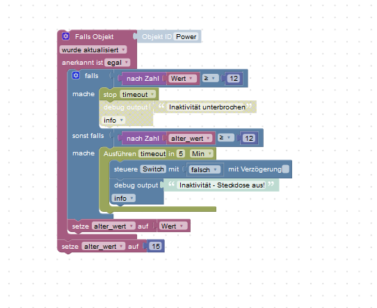

                IckZ @IckZ last edited by
                Ich habe das Skript noch einmal überarbeitet und um "alter_Wert" ergänzt. So wird der Datenpunkt nicht mit "dummy-Daten" befüllt und mein Logging ist genauer.
