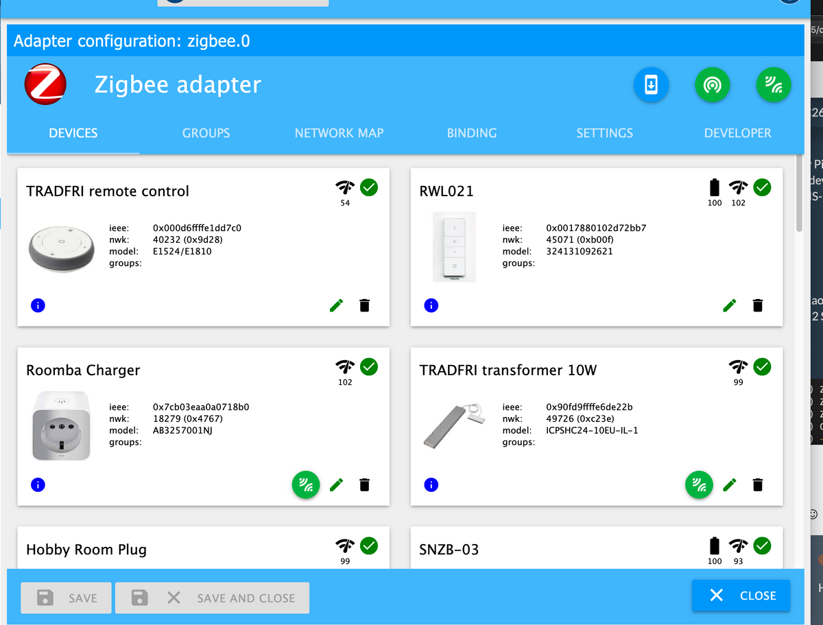

        Hast du beim Zigbee Adapter das Pairing aktiviert ? (der grüne Knopf oben rechts)
