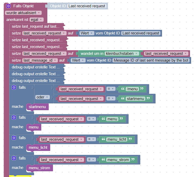

      ~~Moin zusammen,
      sagtmal, hat jemand von euch schon erfolgreich mit Blockly ein inline-keyboard realisiert?
      Ich meine nicht das klassische Menü, was über Buttons funktioniert und dann den ganzen Chat vollspamt, sondern ein inline-keyboard-menü mit Nachrichten, sie sich quasi selbst bearbeiten.
      Telegram unterstützt die Mechanik, ich werde nur aus sämtlichen Dokus nicht schlau. Ich nutze kein Text2command, was dem aber eigentlich kein Abbruch tun sollte. Ich bin soweit, dass das inline-keyboard wunderbar klappt, ich bekomme es aber einfach nicht hin, dass das Menü nicht als neue Nachricht geschickt wird sondern eben das vorige Menü "inline" ersetzt, die Nachricht also entsprechend bearbeitet wird.
      Ich würde es gerne über blockly lösen, da mir tiefgehende JS-Kenntnisse fehlen. Hab mein Blockly mal exportiert, vielleicht hilfts einem. Ansonsten auch als JS aus der debug-ansicht:
      blockly.txt
      javascript.txt
      Vielleicht kann mir ja jemand den entscheidenden Tipp geben an welcher Stelle ich am besten wie einbaue, dass das Menü neu aufgebaut wird! Danke :)~~

          Aber ich glaube ich habe es inzwischen selbst gelöst, zumindest sofern "unter der Haube" auch alles so ist wie es eigentlich sein soll.
          Mein Gedanke war, dass man nach Aufruf des Menüs eine Funktion aufrufen muss, die einem den vergangenen Text bearbeitet. Das ist aber quark, das macht man direkt bei Aufruf des Menüs.
          Also statt bei Aufruf des Menüs eine neue Nachricht zu schicken wir die bestehende Nachricht einfach bearbeitet. Dann klappts auch mit dem Nachbarn.
          Ganz Konkret:
          Das sind praktisch die Aufrufe der aktuell bestehenden Menüs:
          Das "Startmenü" ist ganz klassisch eine geschickte Nachricht von Telegram ohne vorher was zu bearbeiten. Damit geht es quasi los ohne, dass man sich eine Nachricht von davor überschreibt:

          Und die anderen Menüs sind nach dem Schema aufgebaut:
          sendTo('telegram.0', {
                  chatId: getState("telegram.0.communicate.botSendChatId").val,
                  text: 'Hauptmenü',
                  editMessageText: {
                      options: {
                          chat_id: getState("telegram.0.communicate.requestChatId").val,
                          message_id: last_message_id,
                          reply_markup: {
                              inline_keyboard: [
                                  [{ text: 'Licht', callback_data: 'menu_licht' }],
                                  [{ text: 'Strom', callback_data: 'menu_strom' }],
                                  [{ text: 'Heizung', callback_data: 'menu_heizung' }],
                                  [{ text: 'Status', callback_data: 'menu_status' }]
          Hier sieht man auch schön den Vergleich wie ein Menü aussieht, was erstellt wird (das erste) und einem Menü, bei dem das vorhige ersetzt wird (das zweite).

                  @bishop Hier mal meine aktuelle Version, wo zumindest alle Menüs was tun sollten und eigentlich auch alle Funktionen gehen sollten, wenn ich nichts übersehen habe. Jeweils mit den benötigten callback-aufrufen, damit das Menü auch vernünftig funktioniert. Hier wird dann auch der Text definiert, der als Antwort kommen soll, alternativ gibt es callback-aufrufe, die ohne Text auskommen. Sollte eigentlich alles recht selbsterklärend sein, wenn mans erstmal vor sich hat
