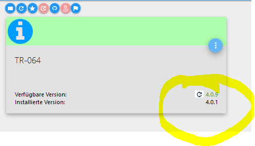

        • G
          Goldenbaum @crunchip last edited by
          dort.....???

                  • crunchip
                    crunchip Forum Testing Most Active @Goldenbaum last edited by
                    @Goldenbaum setze dein log in
                    code_text
                    du installierst auch nicht sondern versuchst ein upgrade!!!
                    du musst auf die drei Punkte und dann unten links aufs plus, oder wie bereits geschrieben, auf listenansicht gehen

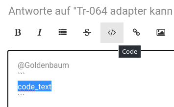

                        • G
                          @crunchip sagte in Tr-064 adapter kann icht installiert werden:
                          code_text
                          wie mache ich das?
                          • crunchip
                            crunchip Forum Testing Most Active @Goldenbaum last edited by crunchip
                            @Goldenbaum hier dein log einfügen, anstatt code text
                            • G

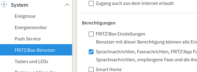

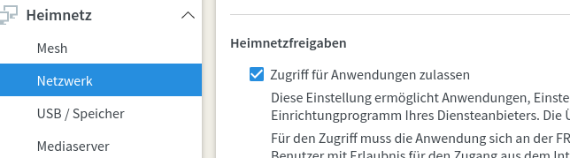

                                  • crunchip
                                    @Goldenbaum ok, also Installation hast du nun hinbekommen,
                                    der Fehler ist ein anderes Problem.
                                    • Einstellungen incl. Benutzer/Passwort (ohne Sonderzeichen) hast du in der Fritzbox gesetzt?
                                      20936852-33ce-4765-900f-1cea970a0517-image.png 240cda75-5337-4cd3-92da-f833bbc01ce0-image.png
                                    • Nach Neustart/Änderung der Fritzbox Einstellungen kann es bis zu 10 min dauern, bis die Kommunikation funktioniert
                                    • Danach noch mal in die Instanz gehen, IP/Benutzer/Passwort erneut überschreiben und anschließend speichern, danach sollte es funktionieren

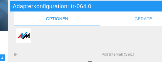

                                        • haselchen
                                          haselchen Most Active @Goldenbaum last edited by
                                          @Goldenbaum
                                          Gibt mal in den Einstellungen des Adapters die IP Deiner Box ein.
                                          Und lösche fritz.box raus.
