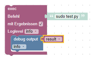

    5. XML Befehl über Blockly
      MCU @Nereos last edited by
      @Nereos Wenn es geht:
      • N
        Nereos @MCU last edited by Nereos
        @MCU hi,
        Datei sieht so aus:
        import xmlrpc.client
        def run(IPaddress,port=8081):
        URI="http://{0}:{1}".format(IPaddress,port)
        with xmlrpc.client.ServerProxy(URI) as proxy:
        results=proxy.SetOpen(1)
        if name == "main":
        IPaddress="192.xxx.xx.xxx"
        run(IPaddress)
        Und liegt hier:
        /home/pi/test
        Wenn ich in den Ordner wechsle und dann python auf.py eingebe geht es.
        Über de nIOBroke bekomme ich das irgendwie nicht hin.

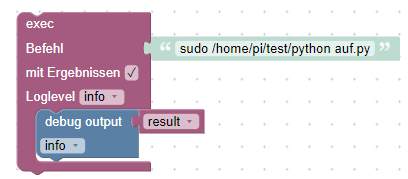

          @Nereos Dann versuch doch mal im Exec: "sudo /home/pi/test/python auf.py"
          • N
            @MCU Geht einfach nicht! 😞

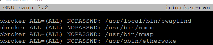

                      liv-in-sky @Nereos last edited by liv-in-sky
                      @Nereos
                      kann es nicht testen - aber versuch mal (console)
                      überprüfe, ob der pfad zu python auch stimmt
                      which python
                      sollte dann: /usr/bin/python rauskommen
                      unter /etc/sudoers.d brauchst du eine datei z.b. iobroker-own
                      sudo nano /etc/sudoers.d/iobroker-own
                      dort musst du die befehle eingeben, die du brauchst
                      ein beispiel von mir:
                      du müßtest eine zeile haben die so aussieht
                      iobroker ALL=(ALL) NOPASSWD: /usr/bin/python /path/to/the/auf.py
                      mit control-x schliesst du den nano-texteditor und speicherst die datei
                      @AlCalzone - hast du da einen idee dazu?
                      quelle: https://serverfault.com/questions/482502/how-to-set-up-sudo-rights-for-execution-of-python-script-from-php
