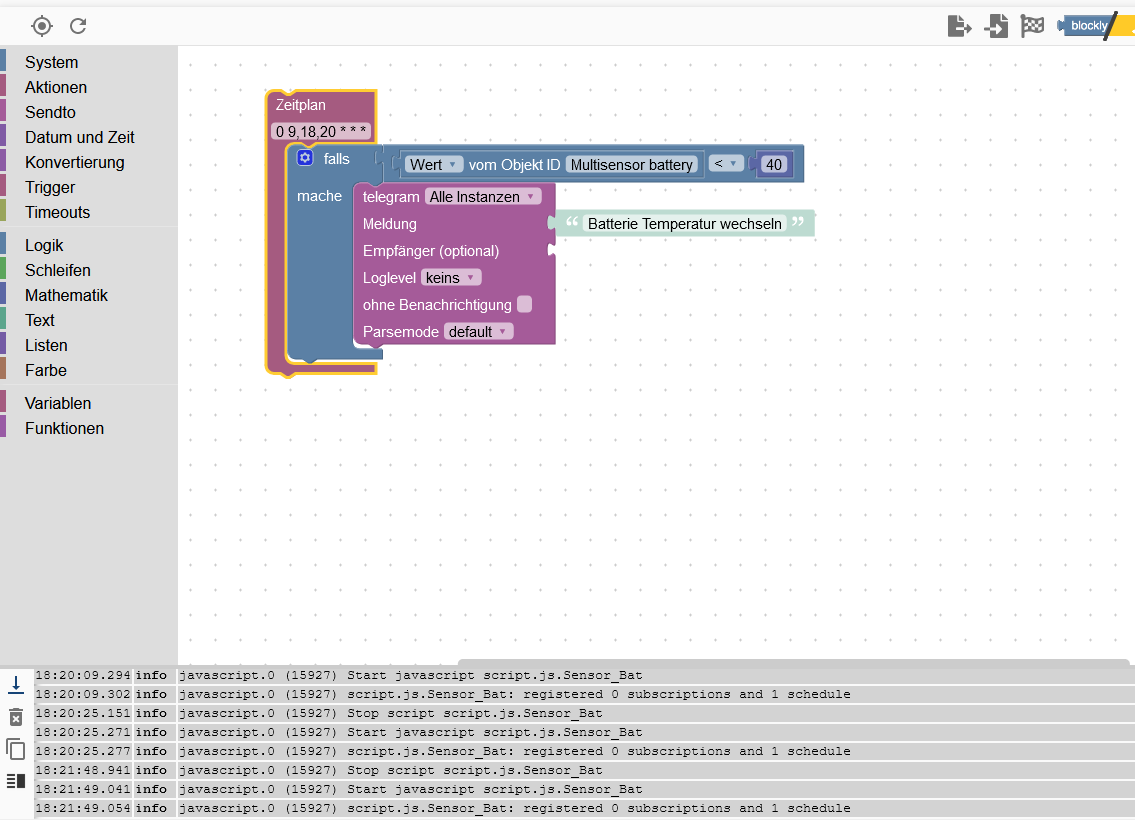

      ich bekomme bei meinen sensor blockly immer folgenden fehler...
      javascript.0 (15927) script.js.Sensor_Bat: registered 0 subscriptions and 1 schedule
      sensor ist ein xiaomi tempsensor
      kann mir da wer auf die sprünge helfen!!
      mir qualmt der kopf und ich weiss nicht weiter..
      habe das telegram ohne probleme getestet.
      bei anderen schaltern mit batterie kommt auch nur ein fehler...
        paul53 @michael_4358 last edited by
        @michael_4358 sagte:
        folgenden fehler...
        Das ist kein Fehler, sondern zeigt an, dass das Skript mit einem Zeitplan gestartet wurde.
          michael_4358 @paul53 last edited by
          @paul53 hast recht!
          habe über 200 nachrichten erhalten ...
          hab java neugestartet und dann ging es los
