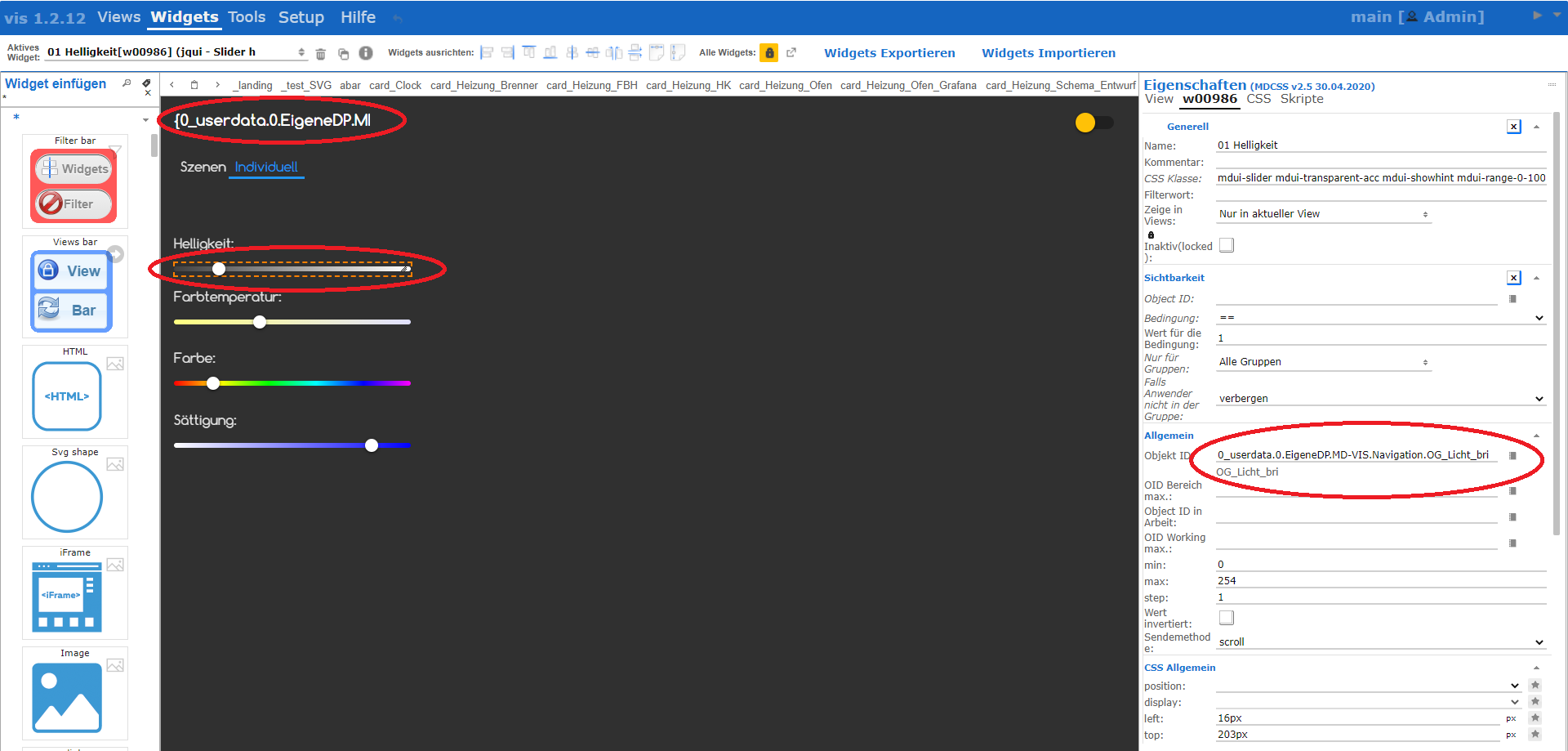

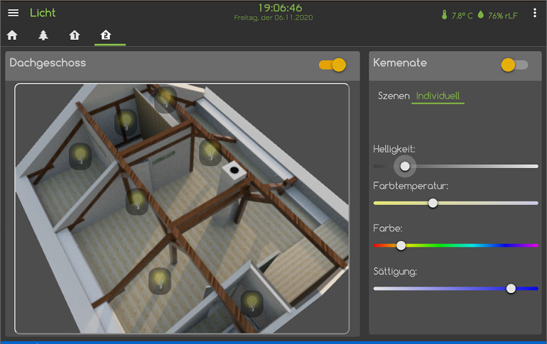

      ich habe in unserem Haus annähernd 40 Philips-Hue-Lampen, die ich in VIS steuern möchte. Hier ein Screenshot z.B. vom OG:
      Man tippt auf der Übersicht auf eine Lampe oder einen Bereich und in der rechten Karte kann man dann die Änderungen vornehmen. Die Werte werden über ein JS-Skript übernommen und auch geändert. Das funktioniert schon einmal gut.

                nein, die Logik der VIS ist mit eigenen Datenpunkten verknüpft.
                Damit brauche ich nur einen View anstatt 40, der Rest soll per JS passieren. Wie gesagt, das Anbinden an die Slider der jeweiligen Lampen habe ich schon. Ich muss jetzt nur noch hinbekommen, dass der View sich auch aktualisiert, wenn das Licht der gerade aktiven Lampe von extern geändert, z.B. gedimmt wird. Dann ändert sich ja der .level-DP der entsprechenden Lampe. Aber wie übertrage ich das auf die Object ID, in diesem Fall 0_userdata.0.EigeneDP.MD-VIS.Navigation.OG_Licht_bri?
                Ich benötige also ein Script, das in diesem Fall alle Hue.level-Datenpunkte überwacht. Und wenn etwas bei der Lampe geändert wird, die gerade in VIS aktiv ist, soll der Wert in den DP 0_userdata.0.EigeneDP.MD-VIS.Navigation.OG_Licht_bri übertragen werden. Genau hier komme ich nicht weiter.

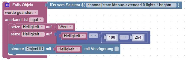

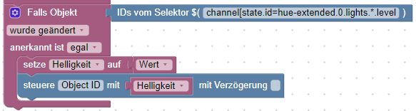

                  @Spampunk Schick mal die Liste der eigenen DatenPunkte oder ein Bild von der Struktur und die entsprechenden HUE-DatenPunkte, die darin abgebildet werden oder werden sollen.
                  Beispiel Helligkeit:
                  Oder Level:
                    Spampunk @MCU last edited by
                    @MCU
                    Das ist ein super Tipp gewesen! Mit "IDs vom Selektor..." kann ich ein Array bilden - perfekt!
                    Meinen Code habe ich nun entsprechend angepasst, wohl in JS. Hier für den Helligkeitswert:
