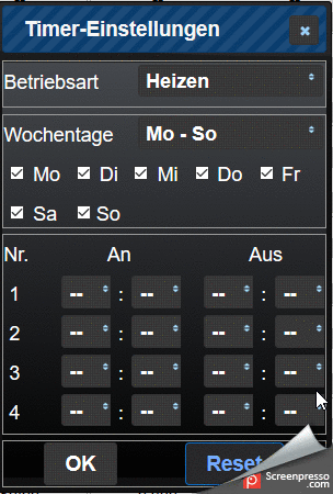

      Nun möchte ich diese Werte gerne auch über vis einstellen. Dazu habe ich mir auch schon einen View erstellt, den ich per Dialog-Container-Widget aufrufe. Das sieht dann so aus.
      ~~![](</s><URL url=)http://forum.iobroker.net/download/file.php?id=6769&t=1" />

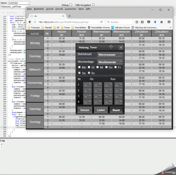

      Zu diesem Zweck habe ich einige Datenpunkte im javascript-Adapter angelegt.
      ~~![](</s><URL url=)<link_text text="http://forum.iobroker.net/download/file ... &mode=view">http://forum.iobroker.net/download/file.php?id=6771&mode=view</link_text>" />
      Wie soll die Einstellung nun ablaufen?
      1. Im Abschnitt "Wochentage" soll man entweder einzelne Wochentage (-> setVitoTimerMo - setVitoTimerSo) markieren oder eine Vorauswahl für "Mo-So", "werktags" oder "Wochenende" (-> setVitoTimerWochentage) treffen können. Wenn man einzelne Wochentage markiert, soll automatisch das darüber liegende Pull-Down-Menü auf "einzeln" springen. Wenn man im Pull-Down-Menü "werktags" auswählt, sollen automatisch die einzelnen Tage Mo-Fr markiert werden; wählt man "Wochenende" aus, dann Sa und So; wählt man "Mo-So" aus, dann logischerweise Mo-So.
      2. Im darunter liegenden Feld sollen die Ein- und Ausschaltzeiten für die vier möglichen Zeiträume (Nr. 1 bis 4) einstellbar sein. Ein Setzen der Heizungsparameter soll jedoch erst nach einem Klick auf den Button "OK" (-> setVitoTimer = "true") erfolgen. Dabei soll das Skript in der Lage sein, überlappende Zeiträume zu erkennen und zu einem Zeitraum zusammenzufassen. Also, wenn z.B. unter Nr. 1 die Zeiten 08:10 bis 12:30 und im Zeitraum Nr. 2 die Zeiten 11:40 bis 13:30 eingetragen wurden, soll an die Heizung nur ein Zeitraum Nr. 1 von 08:10 bis 13:30 übergeben werden. Übrigens sind die entsprechenden Datenpunkte als Wertelisten für die Stunden (00-23) und die Minuten (00-10-…-50) definiert, weil die Heizung keine anderen Werte akzeptiert.
      3. Unter "Betriebsart" (-> setVitoTimerBetriebsart) kann man einstellen, ob die Timer-Werte für "Heizen", "Warmwasser" oder die "Zirkulation" gelten sollen.
      4. Durch Klick auf den OK-Button soll dann eine Transformation der eingestellten Timer-Werte in das Format

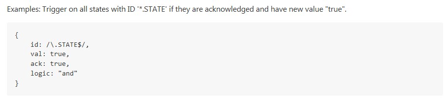

              dtp last edited by
              Hi Pix,
              danke für den Hinweis. Du meinst aber RegExp, oder?
              Hab dazu folgendes gefunden:
              Gruß,
              Thorsten
                paul53 last edited by
                Versuche es mal so:
                on(/^javascript\.0\.vis\.setVitoTimer..$/, function(obj){

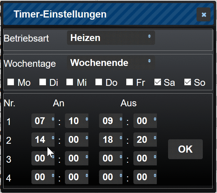

                  Problem ist aber leider immer noch, dass das Ganze nur nach dem Neustart des Skripts funktioniert, weil die Variable "singleDay", nachdem sie mal auf "no" gesetzt wurde, nicht wieder auf "yes" gesetzt wird. Vielleicht zeigt das nachfolgende, kleine Video, was ich meine, auch wenn die Haken etwas schlecht zu erkennen sind (das Video startet durch Anklicken):
                   ![996_2016-11-16_21h52_22.gif](/assets/uploads/files/996_2016-11-16_21h52_22.gif)
                  Am Ende des Videos sollte das Pull-Down-Menu beim anklicken einzelner Tage wieder automatisch auf "einzeln" springen, was es aber leider nicht tut. Das funktioniert nur am Anfang, wenn "singleDay" noch auf "yes" steht.

                            Leider komme ich nicht so oft dazu, mich um dieses Skript zu kümmern.
                            Hier mal der aktuelle Stand:
                            var path = 'javascript.'+instance+'.vis.'; // Pfad der String-Datenpunkte setVitoTimer var listh = ['setVitoTimer1hAn','setVitoTimer1hAus','setVitoTimer2hAn','setVitoTimer2hAus','setVitoTimer3hAn','setVitoTimer3hAus','setVitoTimer4hAn','setVitoTimer4hAus']; var listm = ['setVitoTimer1mAn','setVitoTimer1mAus','setVitoTimer2mAn','setVitoTimer2mAus','setVitoTimer3mAn','setVitoTimer3mAus','setVitoTimer4mAn','setVitoTimer4mAus']; var listb = ['setVitoTimerOK','setVitoTimerReset','setVitoTimerMo','setVitoTimerDi','setVitoTimerMi','setVitoTimerDo','setVitoTimerFr','setVitoTimerSa','setVitoTimerSo']; var timer1hAn = '--', timer1mAn = '--', timer1hAus = '--', timer1mAus = '--', timer1An = 1446, timer1Aus = 1446, timer1 = '1:An:--:--  Aus:--:--'; var timer2hAn = '--', timer2mAn = '--', timer2hAus = '--', timer2mAus = '--', timer2An = 1446, timer2Aus = 1446, timer2 = '2:An:--:--  Aus:--:--'; var timer3hAn = '--', timer3mAn = '--', timer3hAus = '--', timer3mAus = '--', timer3An = 1446, timer3Aus = 1446, timer3 = '3:An:--:--  Aus:--:--'; var timer4hAn = '--', timer4mAn = '--', timer4hAus = '--', timer4mAus = '--', timer4An = 1446, timer4Aus = 1446, timer4 = '4:An:--:--  Aus:--:--'; var singleDay = 'yes'; var trigger, len, i; ! //+++++ Datenpunkte setzen createState('vis.setVitoTimerBetriebsart', 0, { read: true, write: true, desc: 'vis.setVitoTimerBetriebsart', type: 'number', min: 0, max: 2, def: 0, states: '0:Heizen; 1:Warmwasser; 2:Zirkulation', }); ! createState('vis.setVitoTimerWochentage', 0, { read: true, write: true, desc: 'vis.setVitoTimerBetriebsart', type: 'number', min: 0, max: 3, def: 0, states: '0:einzeln; 1:Mo-So; 2:werktags; 3:Wochenende' }); ! len = listh.length; for(i = 0; i < len; i++){ createState('vis.'+listh[i], 0, { read: true, write: true, desc: 'vis.'+listh[i], type: 'number', min: 0, max: 24, def: 24, states: '0:00; 1:01; 2:02; 3:03; 4:04; 5:05; 6:06; 7:07; 8:08; 9:09; 10:10; 11:11; 12:12; 13:13; 14:14; 15:15; 16:16; 17:17; 18:18; 19:19; 20:20; 21:21; 22:22; 23:23; 24:--' }); } ! len = listm.length; for(i = 0; i < len; i++){ createState('vis.'+listm[i], 0, { read: true, write: true, desc: 'vis.'+listm[i], type: 'number', min: 0, max: 6, def: 6, states: '0:00; 1:10; 2:20; 3:30; 4:40; 5:50; 6:--' }); } ! len = listb.length; for(i = 0; i < len; i++){ createState('vis.'+listb[i], { read: true, write: true, desc: 'vis.'+listb[i], type: 'boolean', def: false }); } ! //+++++ Auswahl der Wochentage on({id:path+'setVitoTimerWochentage', change:'ne'}, function(obj){ switch(obj.state.val){ case 1: // Mo-So setState(path+'setVitoTimerMo', true); setState(path+'setVitoTimerDi', true); setState(path+'setVitoTimerMi', true); setState(path+'setVitoTimerDo', true); setState(path+'setVitoTimerFr', true); setState(path+'setVitoTimerSa', true); setState(path+'setVitoTimerSo', true); singleDay = 'no'; break; case 2: // werktags setState(path+'setVitoTimerMo', true); setState(path+'setVitoTimerDi', true); setState(path+'setVitoTimerMi', true); setState(path+'setVitoTimerDo', true); setState(path+'setVitoTimerFr', true); setState(path+'setVitoTimerSa', false); setState(path+'setVitoTimerSo', false); singleDay = 'no'; break; case 3: // Wochenende setState(path+'setVitoTimerMo', false); setState(path+'setVitoTimerDi', false); setState(path+'setVitoTimerMi', false); setState(path+'setVitoTimerDo', false); setState(path+'setVitoTimerFr', false); setState(path+'setVitoTimerSa', true); setState(path+'setVitoTimerSo', true); singleDay = 'no'; break; } }); ! /* var trigger = new RegExp(path+'setVitoTimer[MDFS]./r>); on({id:trigger, change:'ne'}, function(){ // einzelne Wochentage if(singleDay === 'yes'){ setState(path+'setVitoTimerWochentage', 0); } }); */ ! //+++++ Einstellung der Timer-Werte //----- Zeitraum Nr. 1 trigger = new RegExp(path+'setVitoTimer1+'); on({id:trigger, change:'ne'}, function(){ timer1hAn = getState(path+'setVitoTimer1hAn').val; timer1mAn = getState(path+'setVitoTimer1mAn').val; timer1hAus = getState(path+'setVitoTimer1hAus').val; timer1mAus = getState(path+'setVitoTimer1mAus').val; timer1An = 60*timer1hAn+timer1mAn; timer1Aus = 60*timer1hAus+timer1mAus; if(timer1An >= timer1Aus){ setState(path+'setVitoTimer1hAn', 24); setState(path+'setVitoTimer1mAn', 6); setState(path+'setVitoTimer1hAus', 24); setState(path+'setVitoTimer1mAus', 6); timer1hAn = '--'; timer1mAn = '--'; timer1hAus = '--'; timer1mAus = '--'; timer1An = 1446; timer1Aus = 1446; } switch(timer1hAn){case 0: timer1hAn = '00'; break; case 1: timer1hAn = '01'; break; case 2: timer1hAn = '02'; break; case 3: timer1hAn = '03'; break; case 4: timer1hAn = '04'; break; case 5: timer1hAn = '05'; break; case 6: timer1hAn = '06'; break; case 7: timer1hAn = '07'; break; case 8: timer1hAn = '08'; break; case 9: timer1hAn = '09'; break; } switch(timer1mAn){case 0: timer1mAn = '00'; break; case 1: timer1mAn = '10'; break; case 2: timer1mAn = '20'; break; case 3: timer1mAn = '30'; break; case 4: timer1mAn = '40'; break; case 5: timer1mAn = '50'; break; } switch(timer1hAus){case 0: timer1hAus = '00'; break; case 1: timer1hAus = '01'; break; case 2: timer1hAus = '02'; break; case 3: timer1hAus = '03'; break; case 4: timer1hAus = '04'; break; case 5: timer1hAus = '05'; break; case 6: timer1hAus = '06'; break; case 7: timer1hAus = '07'; break; case 8: timer1hAus = '08'; break; case 9: timer1hAus = '09'; break; } switch(timer1mAus){case 0: timer1mAus = '00'; break; case 1: timer1mAus = '10'; break; case 2: timer1mAus = '20'; break; case 3: timer1mAus = '30'; break; case 4: timer1mAus = '40'; break; case 5: timer1mAus = '50'; break; } timer1 = '1:An:'+timer1hAn+':'+timer1mAn+'  Aus:'+timer1hAus+':'+timer1mAus; setState(path+'setVitoTimerOK', false); }); ! //----- Zeitraum Nr. 2 trigger = new RegExp(path+'setVitoTimer2+'); on({id:trigger, change:'ne'}, function(){ timer2hAn = getState(path+'setVitoTimer2hAn').val; timer2mAn = getState(path+'setVitoTimer2mAn').val; timer2hAus = getState(path+'setVitoTimer2hAus').val; timer2mAus = getState(path+'setVitoTimer2mAus').val; timer2An = 60*timer2hAn+timer2mAn; timer2Aus = 60*timer2hAus+timer2mAus; if((timer2An >= timer2Aus) || (timer1Aus >= timer2An)){ setState(path+'setVitoTimer2hAn', 24); setState(path+'setVitoTimer2mAn', 6); setState(path+'setVitoTimer2hAus', 24); setState(path+'setVitoTimer2mAus', 6); timer2hAn = '--'; timer2mAn = '--'; timer2hAus = '--'; timer2mAus = '--'; timer2An = 1446; timer2Aus = 1446; } switch(timer2hAn){case 0: timer2hAn = '00'; break; case 1: timer2hAn = '01'; break; case 2: timer2hAn = '02'; break; case 3: timer2hAn = '03'; break; case 4: timer2hAn = '04'; break; case 5: timer2hAn = '05'; break; case 6: timer2hAn = '06'; break; case 7: timer2hAn = '07'; break; case 8: timer2hAn = '08'; break; case 9: timer2hAn = '09'; break; } switch(timer2mAn){case 0: timer2mAn = '00'; break; case 1: timer2mAn = '10'; break; case 2: timer2mAn = '20'; break; case 3: timer2mAn = '30'; break; case 4: timer2mAn = '40'; break; case 5: timer2mAn = '50'; break; } switch(timer2hAus){case 0: timer2hAus = '00'; break; case 1: timer2hAus = '01'; break; case 2: timer2hAus = '02'; break; case 3: timer2hAus = '03'; break; case 4: timer2hAus = '04'; break; case 5: timer2hAus = '05'; break; case 6: timer2hAus = '06'; break; case 7: timer2hAus = '07'; break; case 8: timer2hAus = '08'; break; case 9: timer2hAus = '09'; break; } switch(timer2mAus){case 0: timer2mAus = '00'; break; case 1: timer2mAus = '10'; break; case 2: timer2mAus = '20'; break; case 3: timer2mAus = '30'; break; case 4: timer2mAus = '40'; break; case 5: timer2mAus = '50'; break; } timer2 = '2:An:'+timer2hAn+':'+timer2mAn+'  Aus:'+timer2hAus+':'+timer2mAus; setState(path+'setVitoTimerOK', false); }); ! //----- Zeitraum Nr. 3 trigger = new RegExp(path+'setVitoTimer3+'); on({id:trigger, change:'ne'}, function(){ timer3hAn = getState(path+'setVitoTimer3hAn').val; timer3mAn = getState(path+'setVitoTimer3mAn').val; timer3hAus = getState(path+'setVitoTimer3hAus').val; timer3mAus = getState(path+'setVitoTimer3mAus').val; timer3An = 60*timer3hAn+timer3mAn; timer3Aus = 60*timer3hAus+timer3mAus; if((timer3An >= timer3Aus) || (timer1Aus >= timer3An) || (timer2Aus >= timer3An)){ setState(path+'setVitoTimer3hAn', 24); setState(path+'setVitoTimer3mAn', 6); setState(path+'setVitoTimer3hAus', 24); setState(path+'setVitoTimer3mAus', 6); timer3hAn = '--'; timer3mAn = '--'; timer3hAus = '--'; timer3mAus = '--'; timer3An = 1446; timer3Aus = 1446; } switch(timer3hAn){case 0: timer3hAn = '00'; break; case 1: timer3hAn = '01'; break; case 2: timer3hAn = '02'; break; case 3: timer3hAn = '03'; break; case 4: timer3hAn = '04'; break; case 5: timer3hAn = '05'; break; case 6: timer3hAn = '06'; break; case 7: timer3hAn = '07'; break; case 8: timer3hAn = '08'; break; case 9: timer3hAn = '09'; break; } switch(timer3mAn){case 0: timer3mAn = '00'; break; case 1: timer3mAn = '10'; break; case 2: timer3mAn = '20'; break; case 3: timer3mAn = '30'; break; case 4: timer3mAn = '40'; break; case 5: timer3mAn = '50'; break; } switch(timer3hAus){case 0: timer3hAus = '00'; break; case 1: timer3hAus = '01'; break; case 2: timer3hAus = '02'; break; case 3: timer3hAus = '03'; break; case 4: timer3hAus = '04'; break; case 5: timer3hAus = '05'; break; case 6: timer3hAus = '06'; break; case 7: timer3hAus = '07'; break; case 8: timer3hAus = '08'; break; case 9: timer3hAus = '09'; break; } switch(timer3mAus){case 0: timer3mAus = '00'; break; case 1: timer3mAus = '10'; break; case 2: timer3mAus = '20'; break; case 3: timer3mAus = '30'; break; case 4: timer3mAus = '40'; break; case 5: timer3mAus = '50'; break; } timer3 = '3:An:'+timer3hAn+':'+timer3mAn+'  Aus:'+timer3hAus+':'+timer3mAus; setState(path+'setVitoTimerOK', false); }); ! //----- Zeitraum Nr. 4 trigger = new RegExp(path+'setVitoTimer4+'); on({id:trigger, change:'ne'}, function(){ timer4hAn = getState(path+'setVitoTimer4hAn').val; timer4mAn = getState(path+'setVitoTimer4mAn').val; timer4hAus = getState(path+'setVitoTimer4hAus').val; timer4mAus = getState(path+'setVitoTimer4mAus').val; timer4An = 60*timer4hAn+timer4mAn; timer4Aus = 60*timer4hAus+timer4mAus; if((timer4An >= timer4Aus) || (timer1Aus >= timer4An) || (timer2Aus >= timer4An) || (timer3Aus >= timer4An)){ setState(path+'setVitoTimer4hAn', 24); setState(path+'setVitoTimer4mAn', 6); setState(path+'setVitoTimer4hAus', 24); setState(path+'setVitoTimer4mAus', 6); timer4hAn = '--'; timer4mAn = '--'; timer4hAus = '--'; timer4mAus = '--'; timer4An = 1446; timer4Aus = 1446; } switch(timer4hAn){case 0: timer4hAn = '00'; break; case 1: timer4hAn = '01'; break; case 2: timer4hAn = '02'; break; case 3: timer4hAn = '03'; break; case 4: timer4hAn = '04'; break; case 5: timer4hAn = '05'; break; case 6: timer4hAn = '06'; break; case 7: timer4hAn = '07'; break; case 8: timer4hAn = '08'; break; case 9: timer4hAn = '09'; break; } switch(timer4mAn){case 0: timer4mAn = '00'; break; case 1: timer4mAn = '10'; break; case 2: timer4mAn = '20'; break; case 3: timer4mAn = '30'; break; case 4: timer4mAn = '40'; break; case 5: timer4mAn = '50'; break; } switch(timer4hAus){case 0: timer4hAus = '00'; break; case 1: timer4hAus = '01'; break; case 2: timer4hAus = '02'; break; case 3: timer4hAus = '03'; break; case 4: timer4hAus = '04'; break; case 5: timer4hAus = '05'; break; case 6: timer4hAus = '06'; break; case 7: timer4hAus = '07'; break; case 8: timer4hAus = '08'; break; case 9: timer4hAus = '09'; break; } switch(timer4mAus){case 0: timer4mAus = '00'; break; case 1: timer4mAus = '10'; break; case 2: timer4mAus = '20'; break; case 3: timer4mAus = '30'; break; case 4: timer4mAus = '40'; break; case 5: timer4mAus = '50'; break; } timer4 = '4:An:'+timer4hAn+':'+timer4mAn+'  Aus:'+timer4hAus+':'+timer4mAus; setState(path+'setVitoTimerOK', false); }); ! //+++++ Zurücksetzen aller Timer-Werte mit Reset-Button on({id:path+'setVitoTimerReset', change:'any', val:'true'}, function(){ setState(path+'setVitoTimer1hAn', 24); setState(path+'setVitoTimer1mAn', 6); setState(path+'setVitoTimer1hAus', 24); setState(path+'setVitoTimer1mAus', 6); timer1hAn = '--'; timer1mAn = '--'; timer1hAus = '--'; timer1mAus = '--'; timer1An = 1446; timer1Aus = 1446; setState(path+'setVitoTimer2hAn', 24); setState(path+'setVitoTimer2mAn', 6); setState(path+'setVitoTimer2hAus', 24); setState(path+'setVitoTimer2mAus', 6); timer2hAn = '--'; timer2mAn = '--'; timer2hAus = '--'; timer2mAus = '--'; timer2An = 1446; timer2Aus = 1446; setState(path+'setVitoTimer3hAn', 24); setState(path+'setVitoTimer3mAn', 6); setState(path+'setVitoTimer3hAus', 24); setState(path+'setVitoTimer3mAus', 6); timer3hAn = '--'; timer3mAn = '--'; timer3hAus = '--'; timer3mAus = '--'; timer3An = 1446; timer3Aus = 1446; setState(path+'setVitoTimer4hAn', 24); setState(path+'setVitoTimer4mAn', 6); setState(path+'setVitoTimer4hAus', 24); setState(path+'setVitoTimer4mAus', 6); timer4hAn = '--'; timer4mAn = '--'; timer4hAus = '--'; timer4mAus = '--'; timer4An = 1446; timer4Aus = 1446; setState(path+'setVitoTimerOK', false); }); ! //+++++ Setzen der Timer-Werte mit OK-Button on({id:path+'setVitoTimerOK', change:'any', val:'true'}, function(){ if(timer1Aus > 0){ var service = getState(path+'setVitoTimerBetriebsart').val; log(service); log(timer1+' '+timer2+' '+timer3+' '+timer4); } });
                            ! Zugegeben, es sieht ziemlich länglich aus. Wie das nachfolgende Video zeigt, scheint es aber größtenteils so zu funktionieren, wie ich mir das wünsche.
                            ! Allerdings erhalte ich im Editor eine Warnung in Zeile 252 mit dem Hinweis: "Too many errors. (71% scanned)."
                            ! Jemand eine Idee? Vielleicht der Hinweis, dass ich diese Meldung erst erhalten haben, nachdem ich die ganzen Switch-Cases einfügte. Gibt es da vielleicht eine Möglichkeit, mit einer Alternative zu "getState("...").val" direkt den Statuswert anstatt des Indexes zu erhalten? Also z.B. statt des Indizes "1" den zugehörigen Wert "01"?[/i][/i][/i][/i][/i][/i]

                                        dtp last edited by
                                        So,
                                        aktuell sieht mein Skript so aus:
                                        var path = 'javascript.'+instance+'.vis.'; // Pfad der String-Datenpunkte setVitoTimer var listh = ['setVitoTimer1hAn','setVitoTimer1hAus','setVitoTimer2hAn','setVitoTimer2hAus','setVitoTimer3hAn','setVitoTimer3hAus','setVitoTimer4hAn','setVitoTimer4hAus']; var listm = ['setVitoTimer1mAn','setVitoTimer1mAus','setVitoTimer2mAn','setVitoTimer2mAus','setVitoTimer3mAn','setVitoTimer3mAus','setVitoTimer4mAn','setVitoTimer4mAus']; var listb = ['setVitoTimerOK','setVitoTimerReset','setVitoTimerLaden','setVitoTimerMo','setVitoTimerDi','setVitoTimerMi','setVitoTimerDo','setVitoTimerFr','setVitoTimerSa','setVitoTimerSo']; var timer1hAn = '--', timer1mAn = '--', timer1hAus = '--', timer1mAus = '--', timer1An = 1446, timer1Aus = 1446, timer1 = '-- --'; var timer2hAn = '--', timer2mAn = '--', timer2hAus = '--', timer2mAus = '--', timer2An = 1446, timer2Aus = 1446, timer2 = '-- --'; var timer3hAn = '--', timer3mAn = '--', timer3hAus = '--', timer3mAus = '--', timer3An = 1446, timer3Aus = 1446, timer3 = '-- --'; var timer4hAn = '--', timer4mAn = '--', timer4hAus = '--', timer4mAus = '--', timer4An = 1446, timer4Aus = 1446, timer4 = '-- --'; var week = ['Mo', 'Di', 'Mi', 'Do', 'Fr', 'Sa', 'So']; var singleDay = 'yes'; var trigger, i, str, indh, indm, service, day, command, statesh, statesm; ! //+++++ Datenpunkte setzen createState('vis.setVitoTimerBetriebsart', 0, { read: true, write: true, desc: 'vis.setVitoTimerBetriebsart', type: 'number', min: 0, max: 2, def: 0, states: '0:Heizen; 1:Warmwasser; 2:Zirkulation', }); ! createState('vis.setVitoTimerWochentage', 0, { read: true, write: true, desc: 'vis.setVitoTimerBetriebsart', type: 'number', min: 0, max: 3, def: 0, states: '0:einzeln; 1:Mo-So; 2:werktags; 3:Wochenende' }); ! for(i = 0; i < listh.length; i++){ createState('vis.'+listh[i], 0, { read: true, write: true, desc: 'vis.'+listh[i], type: 'number', min: 0, max: 24, def: 24, states: '0:00; 1:01; 2:02; 3:03; 4:04; 5:05; 6:06; 7:07; 8:08; 9:09; 10:10; 11:11; 12:12; 13:13; 14:14; 15:15; 16:16; 17:17; 18:18; 19:19; 20:20; 21:21; 22:22; 23:23; 24:--' }); } statesh = getObject(path+'setVitoTimer1hAn').common.states; statesh = statesh.split(";"); ! for(i = 0; i < listm.length; i++){ createState('vis.'+listm[i], 0, { read: true, write: true, desc: 'vis.'+listm[i], type: 'number', min: 0, max: 6, def: 6, states: '0:00; 1:10; 2:20; 3:30; 4:40; 5:50; 6:--' }); } statesm = getObject(path+'setVitoTimer1mAn').common.states; statesm = statesm.split(";"); ! for(i = 0; i < listb.length; i++){ createState('vis.'+listb[i], { read: true, write: true, desc: 'vis.'+listb[i], type: 'boolean', def: false }); } ! //+++++ Auswahl der Wochentage on({id:path+'setVitoTimerWochentage', change:'ne'}, function(obj){ switch(obj.state.val){ case 1: // Mo-So setState(path+'setVitoTimerMo', true); setState(path+'setVitoTimerDi', true); setState(path+'setVitoTimerMi', true); setState(path+'setVitoTimerDo', true); setState(path+'setVitoTimerFr', true); setState(path+'setVitoTimerSa', true); setState(path+'setVitoTimerSo', true); setState(path+'setVitoTimerOK', false); singleDay = 'no'; break; case 2: // werktags setState(path+'setVitoTimerMo', true); setState(path+'setVitoTimerDi', true); setState(path+'setVitoTimerMi', true); setState(path+'setVitoTimerDo', true); setState(path+'setVitoTimerFr', true); setState(path+'setVitoTimerSa', false); setState(path+'setVitoTimerSo', false); setState(path+'setVitoTimerOK', false); singleDay = 'no'; break; case 3: // Wochenende setState(path+'setVitoTimerMo', false); setState(path+'setVitoTimerDi', false); setState(path+'setVitoTimerMi', false); setState(path+'setVitoTimerDo', false); setState(path+'setVitoTimerFr', false); setState(path+'setVitoTimerSa', true); setState(path+'setVitoTimerSo', true); setState(path+'setVitoTimerOK', false); singleDay = 'no'; break; } }); ! /* // hier ist noch ein Problem bzgl. der Einzeltages-Auswahl zu lösen var trigger = new RegExp(path+'setVitoTimer[MDFS]./r>); on({id:trigger, change:'ne'}, function(){ // einzelne Wochentage if(singleDay === 'yes'){ setState(path+'setVitoTimerWochentage', 0); } }); */ ! //+++++ Einstellung der Timer-Werte //----- Zeitraum Nr. 1 trigger = new RegExp(path+'setVitoTimer1+'); on({id:trigger, change:'ne'}, function(){ timer1hAn = getState(path+'setVitoTimer1hAn').val; timer1mAn = getState(path+'setVitoTimer1mAn').val; timer1hAus = getState(path+'setVitoTimer1hAus').val; timer1mAus = getState(path+'setVitoTimer1mAus').val; timer1An = 60*timer1hAn+timer1mAn; timer1Aus = 60*timer1hAus+timer1mAus; if(timer1An >= timer1Aus){ setState(path+'setVitoTimer1hAn', 24); setState(path+'setVitoTimer1mAn', 6); setState(path+'setVitoTimer1hAus', 24); setState(path+'setVitoTimer1mAus', 6); timer1An = 1446; timer1Aus = 1446; } timer1hAn = statesh[getState(path+'setVitoTimer1hAn').val].split(":")[1]; timer1mAn = statesm[getState(path+'setVitoTimer1mAn').val].split(":")[1]; timer1hAus = statesh[getState(path+'setVitoTimer1hAus').val].split(":")[1]; timer1mAus = statesm[getState(path+'setVitoTimer1mAus').val].split(":")[1]; timer1 = timer1hAn+':'+timer1mAn+' '+timer1hAus+':'+timer1mAus; setState(path+'setVitoTimerOK', false); }); ! //----- Zeitraum Nr. 2 trigger = new RegExp(path+'setVitoTimer2+'); on({id:trigger, change:'ne'}, function(){ timer2hAn = getState(path+'setVitoTimer2hAn').val; timer2mAn = getState(path+'setVitoTimer2mAn').val; timer2hAus = getState(path+'setVitoTimer2hAus').val; timer2mAus = getState(path+'setVitoTimer2mAus').val; timer2An = 60*timer2hAn+timer2mAn; timer2Aus = 60*timer2hAus+timer2mAus; if((timer2An >= timer2Aus) || (timer1Aus >= timer2An)){ setState(path+'setVitoTimer2hAn', 24); setState(path+'setVitoTimer2mAn', 6); setState(path+'setVitoTimer2hAus', 24); setState(path+'setVitoTimer2mAus', 6); timer2An = 1446; timer2Aus = 1446; } timer2hAn = statesh[getState(path+'setVitoTimer2hAn').val].split(":")[1]; timer2mAn = statesm[getState(path+'setVitoTimer2mAn').val].split(":")[1]; timer2hAus = statesh[getState(path+'setVitoTimer2hAus').val].split(":")[1]; timer2mAus = statesm[getState(path+'setVitoTimer2mAus').val].split(":")[1]; timer2 = timer2hAn+':'+timer2mAn+' '+timer2hAus+':'+timer2mAus; setState(path+'setVitoTimerOK', false); }); ! //----- Zeitraum Nr. 3 trigger = new RegExp(path+'setVitoTimer3+'); on({id:trigger, change:'ne'}, function(){ timer3hAn = getState(path+'setVitoTimer3hAn').val; timer3mAn = getState(path+'setVitoTimer3mAn').val; timer3hAus = getState(path+'setVitoTimer3hAus').val; timer3mAus = getState(path+'setVitoTimer3mAus').val; timer3An = 60*timer3hAn+timer3mAn; timer3Aus = 60*timer3hAus+timer3mAus; if((timer3An >= timer3Aus) || (timer1Aus >= timer3An) || (timer2Aus >= timer3An)){ setState(path+'setVitoTimer3hAn', 24); setState(path+'setVitoTimer3mAn', 6); setState(path+'setVitoTimer3hAus', 24); setState(path+'setVitoTimer3mAus', 6); timer3An = 1446; timer3Aus = 1446; } timer3hAn = statesh[getState(path+'setVitoTimer3hAn').val].split(":")[1]; timer3mAn = statesm[getState(path+'setVitoTimer3mAn').val].split(":")[1]; timer3hAus = statesh[getState(path+'setVitoTimer3hAus').val].split(":")[1]; timer3mAus = statesm[getState(path+'setVitoTimer3mAus').val].split(":")[1]; timer3 = timer3hAn+':'+timer3mAn+' '+timer3hAus+':'+timer3mAus; setState(path+'setVitoTimerOK', false); }); ! //----- Zeitraum Nr. 4 trigger = new RegExp(path+'setVitoTimer4+'); on({id:trigger, change:'ne'}, function(){ timer4hAn = getState(path+'setVitoTimer4hAn').val; timer4mAn = getState(path+'setVitoTimer4mAn').val; timer4hAus = getState(path+'setVitoTimer4hAus').val; timer4mAus = getState(path+'setVitoTimer4mAus').val; timer4An = 60*timer4hAn+timer4mAn; timer4Aus = 60*timer4hAus+timer4mAus; if((timer4An >= timer4Aus) || (timer1Aus >= timer4An) || (timer2Aus >= timer4An) || (timer3Aus >= timer4An)){ setState(path+'setVitoTimer4hAn', 24); setState(path+'setVitoTimer4mAn', 6); setState(path+'setVitoTimer4hAus', 24); setState(path+'setVitoTimer4mAus', 6); timer4An = 1446; timer4Aus = 1446; } timer4hAn = statesh[getState(path+'setVitoTimer4hAn').val].split(":")[1]; timer4mAn = statesm[getState(path+'setVitoTimer4mAn').val].split(":")[1]; timer4hAus = statesh[getState(path+'setVitoTimer4hAus').val].split(":")[1]; timer4mAus = statesm[getState(path+'setVitoTimer4mAus').val].split(":")[1]; timer4 = timer4hAn+':'+timer4mAn+' '+timer4hAus+':'+timer4mAus; setState(path+'setVitoTimerOK', false); }); ! //+++++ Zurücksetzen aller Timer-Werte mit Reset-Button on({id:path+'setVitoTimerReset', change:'any', val:'true'}, function(){ for(i = 1; i <= 4; i++){ setState(path+'setVitoTimer'+i+'hAn', 24); setState(path+'setVitoTimer'+i+'mAn', 6); setState(path+'setVitoTimer'+i+'hAus', 24); setState(path+'setVitoTimer'+i+'mAus', 6); } setState(path+'setVitoTimerOK', false); setState(path+'setVitoTimerLaden', false); }); ! //+++++ Laden aktueller Timer-Werte mit Laden-Button on({id:path+'setVitoTimerLaden', change:'any', val:'true'}, function(){ service = getState(path+'setVitoTimerBetriebsart').val; if((getState(path+'setVitoTimerWochentage').val === 1) || (getState(path+'setVitoTimerWochentage').val === 2)){day = 'Mo';} else if(getState(path+'setVitoTimerWochentage').val === 3){day = 'Sa';} //else if(getState(path+'setVitoTimerWochentage').val === 0){hier muss noch die Einzeltages-Abfrage rein} if(service === 0){service = 'Heizen';} else if(service === 1){service = 'WW';} else if(service === 2){service = 'PumpeZirku';} str = getState('javascript.'+instance+'.Vitotronic.Timer'+day+service).val.split(/\d:An:| Aus:|#/); log(str); for(i = 1; i < str.length; i++){ indh = str[i].toString().substr(0,2)-0; indm = str[i].toString().substr(3,2)/10; if((isNaN(indh)) || (isNaN(indm))){indh = 24; indm = 6;} if((i == 1) || (i == 3) || (i == 5) || (i == 7)){ setState(path+'setVitoTimer'+Math.ceil(i/2)+'hAn', indh); setState(path+'setVitoTimer'+Math.ceil(i/2)+'mAn', indm); } if((i == 2) || (i == 4) || (i == 6) || (i == 8)){ setState(path+'setVitoTimer'+i/2+'hAus', indh); setState(path+'setVitoTimer'+i/2+'mAus', indm); } } setState(path+'setVitoTimerOK', false); setState(path+'setVitoTimerLaden', false); }); ! //+++++ Setzen der Timer-Werte mit OK-Button on({id:path+'setVitoTimerOK', change:'any', val:'true'}, function(){ if((timer1Aus > timer1An) && (timer1Aus < 1446) && (timer1An < 1446)){ service = getState(path+'setVitoTimerBetriebsart').val; command = timer1+' '+timer2+' '+timer3+' '+timer4; for(i = 0; i < week.length; i++){ if(getState(path+'setVitoTimer'+week[i]).val === true){ if(service === 0){service = "Heizen";} else if(service === 1){service = "WW";} else if(service === 2){service = "PumpeZirku";} log("setVitoTimer"+week[i]+service+": "+command); exec('vclient -h 127.0.0.1:3002 -c "ssetVitoTimer'+week[i]+service+' '+command+'"'); } } } });
                                        ! Läuft soweit ganz gut. Es gibt aber noch ein paar Baustellen:
                                        ! 1. Die Einzeltages-Auswahl will noch nicht so recht funktionieren.
                                        ! 2. Die Einzeltages-Auswahl gilt es auch noch für das Laden der Timer-Werte einzurichten.
                                        ! 3. Das Skript arbeitet etwas langsam. Liegt vermutlich an unschönen Feedbacks. Sprich, wenn ich z.B. einen Reset mache, werden dadurch auch die Trigger für die Einstellung der einzelnen Timer-Werte gesetzt, was eigentlich nicht notwendig ist. Vermutlich muss ich hier noch eine weitere Variable für eine if-Abfrage einfügen. Oder kann man eine on-Abfrage auch aktiv unterbinden?
                                        ! 4. Beim Setzen der Timer-Werte gibt die vcontrold.log noch Fehlermeldungen aus, wenn ich am Ende "--" für nicht benutzte Timer-Zeiträume übergebe. Trotzdem funktioniert das Setzen. Es ist also nur ein kosmetisches Problem, dass ich aber gerne beseitigen würde. Mal sehen, ob ich unter openv noch entsprechende Antworten finde.
                                        ! Falls ihr Vorschläge zur Optimierung des Skripts habt, immer her damit.
                                        ! Gruß,
                                        ! Thorsten
                                        ! PS.: Als nächstes plane ich dann noch ein Skript zum Setzen der Ferienzeiten.[/i][/i][/i][/i][/i][/i][/i][/i][/i][/i][/i]
                                          dtp last edited by
                                          ich wollte nur mal kurz den aktuellen Status zeigen. Hab dazu ein kleines Video erzeugt.
                                          Und hier mal das zugehörige Javascript.
                                          var path = 'javascript.'+instance+'.vis.'; // Pfad der String-Datenpunkte setVitoTimer var listh = ['setVitoTimer1hAn','setVitoTimer1hAus','setVitoTimer2hAn','setVitoTimer2hAus','setVitoTimer3hAn','setVitoTimer3hAus','setVitoTimer4hAn','setVitoTimer4hAus']; var listm = ['setVitoTimer1mAn','setVitoTimer1mAus','setVitoTimer2mAn','setVitoTimer2mAus','setVitoTimer3mAn','setVitoTimer3mAus','setVitoTimer4mAn','setVitoTimer4mAus']; var listb = ['setVitoTimerSetzen','setVitoTimerReset','setVitoTimerLaden','setVitoTimerMo','setVitoTimerDi','setVitoTimerMi','setVitoTimerDo','setVitoTimerFr','setVitoTimerSa','setVitoTimerSo']; var timer1hAn = '--', timer1mAn = '--', timer1hAus = '--', timer1mAus = '--', timer1An = 1446, timer1Aus = 1446, timer1 = '--:-- --:--'; var timer2hAn = '--', timer2mAn = '--', timer2hAus = '--', timer2mAus = '--', timer2An = 1446, timer2Aus = 1446, timer2 = '--:-- --:--'; var timer3hAn = '--', timer3mAn = '--', timer3hAus = '--', timer3mAus = '--', timer3An = 1446, timer3Aus = 1446, timer3 = '--:-- --:--'; var timer4hAn = '--', timer4mAn = '--', timer4hAus = '--', timer4mAus = '--', timer4An = 1446, timer4Aus = 1446, timer4 = '--:-- --:--'; var week = ['Mo', 'Di', 'Mi', 'Do', 'Fr', 'Sa', 'So']; var singleDay = 'yes'; var trigger, i, str, indh, indm, service, day, command, statesh, statesm; ! //+++++ Datenpunkte setzen createState('vis.setVitoTimerBetriebsart', 0, { read: true, write: true, desc: 'vis.setVitoTimerBetriebsart', type: 'number', min: 0, max: 2, def: 0, states: '0:Heizen; 1:Warmwasser; 2:Zirkulation', }); ! createState('vis.setVitoTimerWochentage', 0, { read: true, write: true, desc: 'vis.setVitoTimerBetriebsart', type: 'number', min: 0, max: 3, def: 0, states: '0:einzeln; 1:Mo-So; 2:werktags; 3:Wochenende' }); ! for(i = 0; i < listh.length; i++){ createState('vis.'+listh[i], 0, { read: true, write: true, desc: 'vis.'+listh[i], type: 'number', min: 0, max: 24, def: 24, states: '0:0; 1:1; 2:2; 3:3; 4:4; 5:5; 6:6; 7:7; 8:8; 9:9; 10:10; 11:11; 12:12; 13:13; 14:14; 15:15; 16:16; 17:17; 18:18; 19:19; 20:20; 21:21; 22:22; 23:23; 24:--' }); } statesh = getObject(path+'setVitoTimer1hAn').common.states; statesh = statesh.split(";"); ! for(i = 0; i < listm.length; i++){ createState('vis.'+listm[i], 0, { read: true, write: true, desc: 'vis.'+listm[i], type: 'number', min: 0, max: 6, def: 6, states: '0:00; 1:10; 2:20; 3:30; 4:40; 5:50; 6:--' }); } statesm = getObject(path+'setVitoTimer1mAn').common.states; statesm = statesm.split(";"); ! for(i = 0; i < listb.length; i++){ createState('vis.'+listb[i], { read: true, write: true, desc: 'vis.'+listb[i], type: 'boolean', def: false }); } ! //+++++ Auswahl der Wochentage on({id:path+'setVitoTimerWochentage', change:'ne'}, function(obj){ switch(obj.state.val){ case 1: // Mo-So setState(path+'setVitoTimerMo', true); setState(path+'setVitoTimerDi', true); setState(path+'setVitoTimerMi', true); setState(path+'setVitoTimerDo', true); setState(path+'setVitoTimerFr', true); setState(path+'setVitoTimerSa', true); setState(path+'setVitoTimerSo', true); setState(path+'setVitoTimersetVitoTimerSetzen', false); singleDay = 'no'; break; case 2: // werktags setState(path+'setVitoTimerMo', true); setState(path+'setVitoTimerDi', true); setState(path+'setVitoTimerMi', true); setState(path+'setVitoTimerDo', true); setState(path+'setVitoTimerFr', true); setState(path+'setVitoTimerSa', false); setState(path+'setVitoTimerSo', false); setState(path+'setVitoTimerSetzen', false); singleDay = 'no'; break; case 3: // Wochenende setState(path+'setVitoTimerMo', false); setState(path+'setVitoTimerDi', false); setState(path+'setVitoTimerMi', false); setState(path+'setVitoTimerDo', false); setState(path+'setVitoTimerFr', false); setState(path+'setVitoTimerSa', true); setState(path+'setVitoTimerSo', true); setState(path+'setVitoTimerSetzen', false); singleDay = 'no'; break; } }); ! /* // hier ist noch ein Problem bzgl. der Einzeltages-Auswahl zu lösen var trigger = new RegExp(path+'setVitoTimer[MDFS]./r>); on({id:trigger, change:'ne'}, function(){ // einzelne Wochentage if(singleDay === 'yes'){ setState(path+'setVitoTimerWochentage', 0); } }); */ ! //+++++ Einstellung der Timer-Werte //----- Zeitraum Nr. 1 trigger = new RegExp(path+'setVitoTimer1+'); on({id:trigger, change:'ne'}, function(){ timer1hAn = getState(path+'setVitoTimer1hAn').val; timer1mAn = getState(path+'setVitoTimer1mAn').val; timer1hAus = getState(path+'setVitoTimer1hAus').val; timer1mAus = getState(path+'setVitoTimer1mAus').val; timer1An = 60*timer1hAn+timer1mAn; timer1Aus = 60*timer1hAus+timer1mAus; if(timer1An >= timer1Aus){ setState(path+'setVitoTimer1hAn', 24); setState(path+'setVitoTimer1mAn', 6); setState(path+'setVitoTimer1hAus', 24); setState(path+'setVitoTimer1mAus', 6); timer1An = 1446; timer1Aus = 1446; } timer1hAn = statesh[getState(path+'setVitoTimer1hAn').val].split(":")[1]; timer1mAn = statesm[getState(path+'setVitoTimer1mAn').val].split(":")[1]; timer1hAus = statesh[getState(path+'setVitoTimer1hAus').val].split(":")[1]; timer1mAus = statesm[getState(path+'setVitoTimer1mAus').val].split(":")[1]; timer1 = timer1hAn+':'+timer1mAn+' '+timer1hAus+':'+timer1mAus; setState(path+'setVitoTimerSetzen', false); }); ! //----- Zeitraum Nr. 2 trigger = new RegExp(path+'setVitoTimer2+'); on({id:trigger, change:'ne'}, function(){ timer2hAn = getState(path+'setVitoTimer2hAn').val; timer2mAn = getState(path+'setVitoTimer2mAn').val; timer2hAus = getState(path+'setVitoTimer2hAus').val; timer2mAus = getState(path+'setVitoTimer2mAus').val; timer2An = 60*timer2hAn+timer2mAn; timer2Aus = 60*timer2hAus+timer2mAus; if((timer2An >= timer2Aus) || (timer1Aus >= timer2An)){ setState(path+'setVitoTimer2hAn', 24); setState(path+'setVitoTimer2mAn', 6); setState(path+'setVitoTimer2hAus', 24); setState(path+'setVitoTimer2mAus', 6); timer2An = 1446; timer2Aus = 1446; } timer2hAn = statesh[getState(path+'setVitoTimer2hAn').val].split(":")[1]; timer2mAn = statesm[getState(path+'setVitoTimer2mAn').val].split(":")[1]; timer2hAus = statesh[getState(path+'setVitoTimer2hAus').val].split(":")[1]; timer2mAus = statesm[getState(path+'setVitoTimer2mAus').val].split(":")[1]; timer2 = timer2hAn+':'+timer2mAn+' '+timer2hAus+':'+timer2mAus; setState(path+'setVitoTimerSetzen', false); }); ! //----- Zeitraum Nr. 3 trigger = new RegExp(path+'setVitoTimer3+'); on({id:trigger, change:'ne'}, function(){ timer3hAn = getState(path+'setVitoTimer3hAn').val; timer3mAn = getState(path+'setVitoTimer3mAn').val; timer3hAus = getState(path+'setVitoTimer3hAus').val; timer3mAus = getState(path+'setVitoTimer3mAus').val; timer3An = 60*timer3hAn+timer3mAn; timer3Aus = 60*timer3hAus+timer3mAus; if((timer3An >= timer3Aus) || (timer1Aus >= timer3An) || (timer2Aus >= timer3An)){ setState(path+'setVitoTimer3hAn', 24); setState(path+'setVitoTimer3mAn', 6); setState(path+'setVitoTimer3hAus', 24); setState(path+'setVitoTimer3mAus', 6); timer3An = 1446; timer3Aus = 1446; } timer3hAn = statesh[getState(path+'setVitoTimer3hAn').val].split(":")[1]; timer3mAn = statesm[getState(path+'setVitoTimer3mAn').val].split(":")[1]; timer3hAus = statesh[getState(path+'setVitoTimer3hAus').val].split(":")[1]; timer3mAus = statesm[getState(path+'setVitoTimer3mAus').val].split(":")[1]; timer3 = timer3hAn+':'+timer3mAn+' '+timer3hAus+':'+timer3mAus; setState(path+'setVitoTimerSetzen', false); }); ! //----- Zeitraum Nr. 4 trigger = new RegExp(path+'setVitoTimer4+'); on({id:trigger, change:'ne'}, function(){ timer4hAn = getState(path+'setVitoTimer4hAn').val; timer4mAn = getState(path+'setVitoTimer4mAn').val; timer4hAus = getState(path+'setVitoTimer4hAus').val; timer4mAus = getState(path+'setVitoTimer4mAus').val; timer4An = 60*timer4hAn+timer4mAn; timer4Aus = 60*timer4hAus+timer4mAus; if((timer4An >= timer4Aus) || (timer1Aus >= timer4An) || (timer2Aus >= timer4An) || (timer3Aus >= timer4An)){ setState(path+'setVitoTimer4hAn', 24); setState(path+'setVitoTimer4mAn', 6); setState(path+'setVitoTimer4hAus', 24); setState(path+'setVitoTimer4mAus', 6); timer4An = 1446; timer4Aus = 1446; } timer4hAn = statesh[getState(path+'setVitoTimer4hAn').val].split(":")[1]; timer4mAn = statesm[getState(path+'setVitoTimer4mAn').val].split(":")[1]; timer4hAus = statesh[getState(path+'setVitoTimer4hAus').val].split(":")[1]; timer4mAus = statesm[getState(path+'setVitoTimer4mAus').val].split(":")[1]; timer4 = timer4hAn+':'+timer4mAn+' '+timer4hAus+':'+timer4mAus; setState(path+'setVitoTimerSetzen', false); }); ! //+++++ Zurücksetzen aller Timer-Werte mit Reset-Button on({id:path+'setVitoTimerReset', change:'any', val:'true'}, function(){ for(i = 1; i <= 4; i++){ setState(path+'setVitoTimer'+i+'hAn', 24); setState(path+'setVitoTimer'+i+'mAn', 6); setState(path+'setVitoTimer'+i+'hAus', 24); setState(path+'setVitoTimer'+i+'mAus', 6); } setState(path+'setVitoTimerSetzen', false); setState(path+'setVitoTimerLaden', false); }); ! //+++++ Laden aktueller Timer-Werte mit Laden-Button on({id:path+'setVitoTimerLaden', change:'any', val:'true'}, function(){ service = getState(path+'setVitoTimerBetriebsart').val; if((getState(path+'setVitoTimerWochentage').val === 1) || (getState(path+'setVitoTimerWochentage').val === 2)){day = 'Mo';} else if(getState(path+'setVitoTimerWochentage').val === 3){day = 'Sa';} //else if(getState(path+'setVitoTimerWochentage').val === 0){hier muss noch die Einzeltages-Abfrage rein} if(service === 0){service = 'Heizen';} else if(service === 1){service = 'WW';} else if(service === 2){service = 'PumpeZirku';} str = getState('viessmann.'+instance+'.get.VitoTimer'+day+service).val.split(/\d:An:| Aus:|#/); for(i = 1; i < str.length; i++){ indh = str[i].toString().substr(0,2)-0; indm = str[i].toString().substr(3,2)/10; if((isNaN(indh)) || (isNaN(indm))){indh = 24; indm = 6;} if((i == 1) || (i == 3) || (i == 5) || (i == 7)){ setState(path+'setVitoTimer'+Math.ceil(i/2)+'hAn', indh); setState(path+'setVitoTimer'+Math.ceil(i/2)+'mAn', indm); } if((i == 2) || (i == 4) || (i == 6) || (i == 8)){ setState(path+'setVitoTimer'+i/2+'hAus', indh); setState(path+'setVitoTimer'+i/2+'mAus', indm); } } setState(path+'setVitoTimerSetzen', false); setState(path+'setVitoTimerLaden', false); }); ! //+++++ Setzen der Timer-Werte mit Setzen-Button on({id:path+'setVitoTimerSetzen', change:'any', val:'true'}, function(){ if((timer1Aus > timer1An) && (timer1Aus < 1446) && (timer1An < 1446)){ service = getState(path+'setVitoTimerBetriebsart').val; if(timer2 === "--:-- --:--"){ command = timer1+' 00:00'; setState(path+'setVitoTimer2hAn', 24); setState(path+'setVitoTimer2mAn', 6); setState(path+'setVitoTimer2hAus', 24); setState(path+'setVitoTimer2mAus', 6); timer2An = 1446; timer2Aus = 1446; setState(path+'setVitoTimer3hAn', 24); setState(path+'setVitoTimer3mAn', 6); setState(path+'setVitoTimer3hAus', 24); setState(path+'setVitoTimer3mAus', 6); timer3An = 1446; timer3Aus = 1446; setState(path+'setVitoTimer4hAn', 24); setState(path+'setVitoTimer4mAn', 6); setState(path+'setVitoTimer4hAus', 24); setState(path+'setVitoTimer4mAus', 6); timer4An = 1446; timer4Aus = 1446; } else if(timer3 === "--:-- --:--"){ command = timer1+' '+timer2+' 00:00'; setState(path+'setVitoTimer3hAn', 24); setState(path+'setVitoTimer3mAn', 6); setState(path+'setVitoTimer3hAus', 24); setState(path+'setVitoTimer3mAus', 6); timer3An = 1446; timer3Aus = 1446; setState(path+'setVitoTimer4hAn', 24); setState(path+'setVitoTimer4mAn', 6); setState(path+'setVitoTimer4hAus', 24); setState(path+'setVitoTimer4mAus', 6); timer4An = 1446; timer4Aus = 1446; } else if(timer4 === "--:-- --:--"){ command = timer1+' '+timer2+' '+timer3+' 00:00'; setState(path+'setVitoTimer4hAn', 24); setState(path+'setVitoTimer4mAn', 6); setState(path+'setVitoTimer4hAus', 24); setState(path+'setVitoTimer4mAus', 6); timer4An = 1446; timer4Aus = 1446; } else{command = timer1+' '+timer2+' '+timer3+' '+timer4;} for(i = 0; i < week.length; i++){ if(getState(path+'setVitoTimer'+week[i]).val === true){ if(service === 0){service = "Heizen";} else if(service === 1){service = "WW";} else if(service === 2){service = "PumpeZirku";} log("setVitoTimer"+week[i]+service+" "+command); setState('viessmann.0.set.VitoTimer'+week[i]+service, command); } } } });
                                          ! Bisher enthält das keinerlei functions. Einfach, weil ich mich mit der Javascript-Programmierung noch nicht gerade gut auskenne. Würde mich echt freuen, wenn mir da mal jemamd ein paar Impulse gibt. Im Moment ist das ganze Dialog-Widget nämlich noch recht träge, wie im Screenshot-Video zu sehen.
                                          ! Außerdem funktioniert immer noch nicht die Einzeltragabfrage, weil ich da nicht so recht weiter weiß.
                                          ! Gruß,
                                          ! Thorsten[/i][/i][/i][/i][/i][/i][/i][/i][/i][/i][/i]
