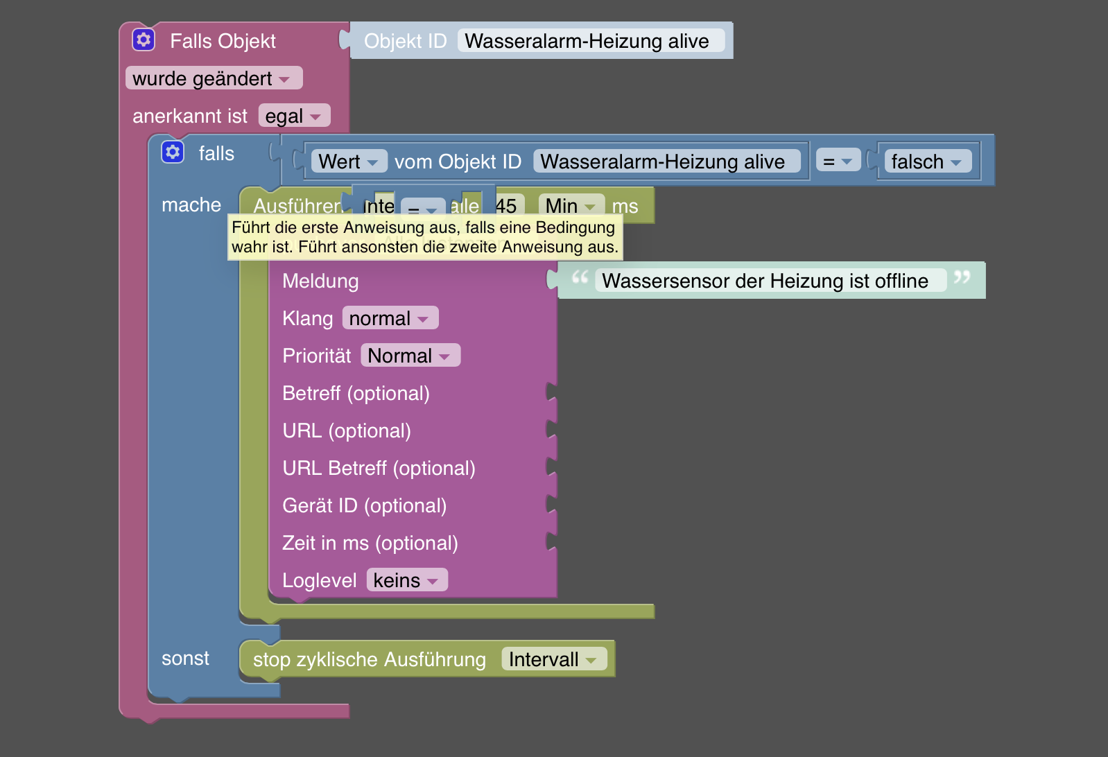

      Hi Leute!
      Ich hab im Keller eine wemos.
      Ich möchte gerne falls der länger als 1 Stunde offline ist eine Push alle 15 Minuten bekommen.
      Aktuell glaub ich kommt die Nachricht wenn wer kurz offline ist dann nach 1 stunde.
      es geht mir darum eien Info zu bekommen wenn der wirklich für längere Zeit offline ist.
      sda ich nur so ein kleiner Pfuscher bin wäre super wenn es mir wer richtig zusammenstellen könnte, dann kann ich mir das als Vorlage für andere nehmen
      danke für eure Hilfe

        @freaktech was du möchtest:
        • trigger auf den datenpunkt, wurde geändert
        • stop Intervall
        • set Variable blanket =0
        • Abfrage ob der DP wahr ist. Wenn nein:
          — start Intervall 15 Minuten, Darin: erhöhe blanket um 1, wenn blanket > 3 Meldung.
        Das war’s dann auch.
