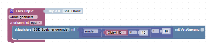

                        Habe das Runden mit Blockly versucht, bekomme aber nur Ausgabe 0GB...???
                        Nehme an, am Blockly hab ich was falsch, aber was?
                          paul53 @Almixx last edited by
                          @Almixx sagte:
                          falsch, aber was?
                          Nicht die "Objekt ID", sondern den "Wert" verwenden. So wird aber nicht auf GB umgerechnet.

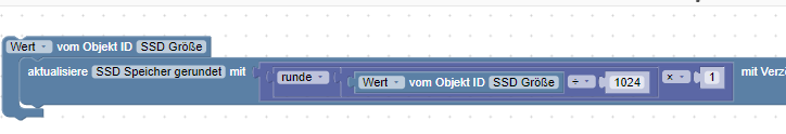

                          • Almixx
                            Almixx @paul53 last edited by
                            so funktionierts, habs hinbekommen. man muss sich nur mal etwas damit beschäftigen 🙂 😉
