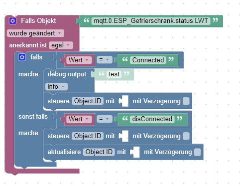

        @Pete0815 In dem triggert man auf Änderung bei dem Wert: mqtt.0.ESP_Gefrierschrank.status und fragt dann ab, welcher Wert gesetzt ist.
        In Abhängigkeit vom gesetzten Wert kann man dann andere Wert setzen:

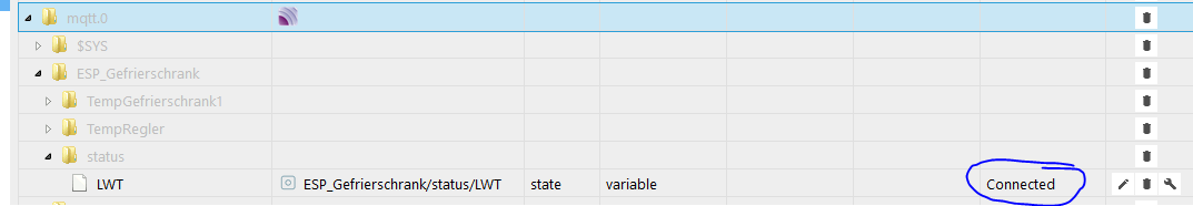

                  ok, also connected oder Disconnected steht nicht "intern" irgendwie für 0,1,2 sondern sind wirklich Strings welche auszuwerten sind.
