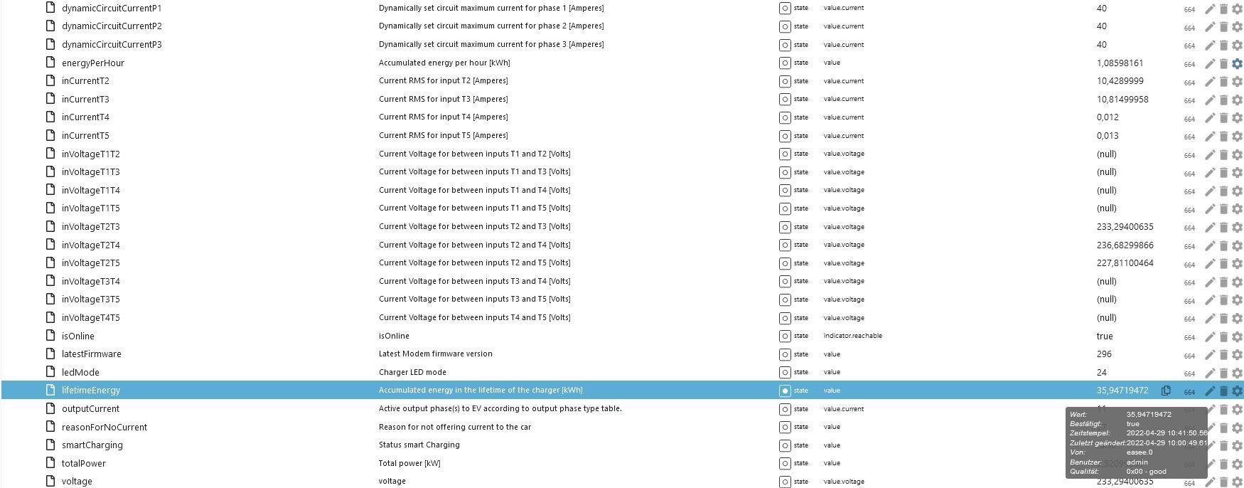

        Kann einer aufklären was:
        "inVoltageT1T2": 0,
        "inVoltageT1T3": 0,
        "inVoltageT1T4": 0,
        "inVoltageT1T5": 0,
        "inVoltageT2T3": 0,
        "inVoltageT2T4": 0,
        "inVoltageT2T5": 0,
        "inVoltageT3T4": 0,
        "inVoltageT3T5": 0,
        "inVoltageT4T5": 0,"
        Input voltage RMS between T1 and T2 [Volt]
        heißt, bzw. kann aufklären was das bedeutet und was man daraus lesen kann. Da komm ich mit meiner Elektrotechnik an meine Grenzen 😉

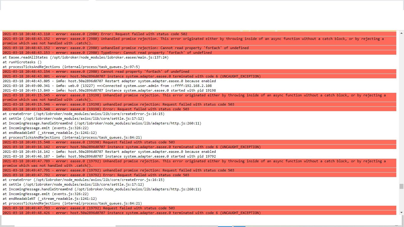

              wenn ich den Poll Intervall von 30 s auf z.B. 10 runter setze kommt regelmäßig dieser error:
              easee.0	2021-03-17 21:35:16.891	error	at processTicksAndRejections (internal/process/task_queues.js:97:5)
              easee.0	2021-03-17 21:35:16.891	error	at /opt/iobroker/node_modules/iobroker.easee/main.js:158:24
              easee.0	2021-03-17 21:35:16.891	error	at Easee.setNewStatusToCharger (/opt/iobroker/node_modules/iobroker.easee/main.js:430:74)
              easee.0	2021-03-17 21:35:16.891	error	(31051) TypeError: Cannot read property 'cableLocked' of undefined
              easee.0	2021-03-17 21:35:16.889	error	(31051) unhandled promise rejection: Cannot read property 'cableLocked' of undefined
              Unhandled	2021-03-17 21:35:16.888	error	promise rejection. This error originated either by throwing inside of an async function without a catch block, or by rejecting a promise which was not handled with .catch().
              easee.0	2021-03-17 21:35:16.724	error	(31051) Error: Request failed with status code 429
              Wie weit kann man den Poll Intervall herab setzen?

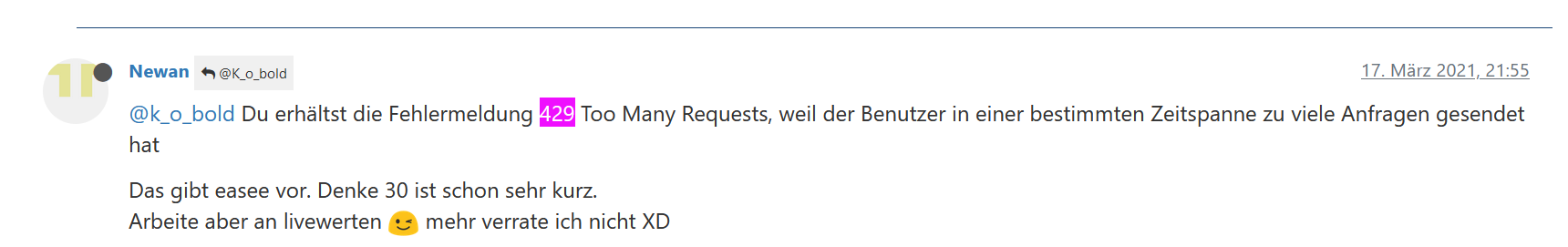

                @k_o_bold Du erhältst die Fehlermeldung 429 Too Many Requests, weil der Benutzer in einer bestimmten Zeitspanne zu viele Anfragen gesendet hat
                Das gibt easee vor. Denke 30 ist schon sehr kurz.

                  Mir ist der Adapter gestern ausgestiegen und lief erst nach Neustart wieder
                  • W
                    warp735 last edited by
                    Gerade eben wieder. Gleicher Fehler.
                      Strobelix @warp735 last edited by
                      @warp735 laut easee fanden gestern und heute Wartungsarbeiten an der Cloud statt. Evtl ist das das Problem
                      • W
                        Ist halt doof wenn er sich nur manuell wiederbeleben lässt

                            Ja, ist nur der Easee Adapter. Gerade eben wieder. Wobei er diesmal auch in der App den Roboter als offline anzeigt.
                            Newan 1 Reply Last reply Reply Quote 0
                            • Newan
                              Newan @warp735 last edited by
                              @warp735 Hab mal ein wenig an der Verarbeitung geändert, teste mal.
                              Allgemeine 502, sagt der Service ist nicht erreichbar. Komisch das der Adapter nach einen weiterreichen der Cloud nicht weiterläuft. Da müsste es neben dem 502 noch einen anderen Fehler geben, Token error etc.?

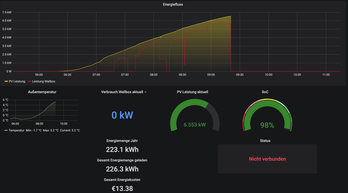

                                    stonemaan last edited by stonemaan
                                    ich nutze den Adapter seit ein paar Tagen und bin sehr zufrieden damit! vielen Dank für die Mühe.

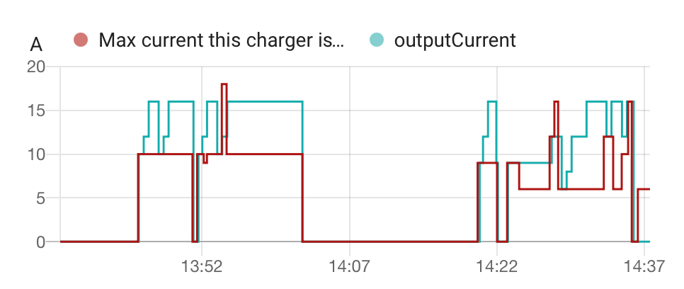

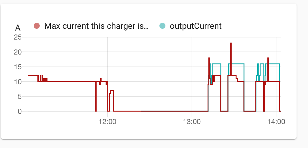

                                    Seit heute habe ich jedoch folgendes Problem: Ich ändere per script die DynamicChargerCurrent (in Abhängigkeit vom PV Überschuss). Leider bleibt die Output Current immer auf 16A und somit wird immer mit Vollgas geladen. Weiß jemand woran das liegen könnte? Ich habe eigentlich nichts verändert. Überschreibt irgendjemand (die Easee App oder so?) den Wert, kann das sein? Danke schonmal
                                    (auch das deinstallieren und neu installieren auf Adapter 0.1.5 hat leider nichts gebracht)
                                    Newan K 2 Replies Last reply Reply Quote 0
                                    • Newan
                                      Newan @stonemaan last edited by
                                      @stonemaan Bleibt den der Wert von DynamicChargerCurrent auf deiner Amperezahl stehen oder geht der auch hoch?
                                        stonemaan @Newan last edited by stonemaan
                                        @newan der bleibt stehen, so wie ihn mein script einstellt.. das Verhalten ist etwas merkwürdig. wenn die DynamicChargerCurrent auf 0 geht, geht die outputCurrent auch auf null...
                                        Hier mal ein Screenshot vom Verlauf..
                                        • Newan
                                          @stonemaan kannst du mal in der App die Werte ändern? Ich schieb das ja nur in die Cloud
                                            @newan der OutputCurrent Wert wird immer im 2A Stufen auf den in der App eingestellten wert hochgezogen. Vielleicht liegt es auch an der Cloud und das Verhalten normalisiert sich bald wieder?! Vielleicht hat noch jemand die gleichen Probleme?
