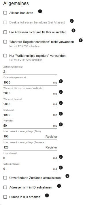

          Grundeinstellungen des MOD Bus Adapter:
          Die Modbus- Settings im Modbus Adapter bitte wie folgt wählen
          --> Dann passen die Copy Paste Files der Ein und Holding Register automatisch!, da das Registeradressen Offset (+1), welches sehr häufig für Probleme sorgt, bereits berücksichtigt ist:

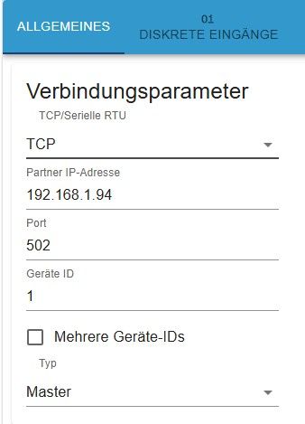

          Hier muss natürlich die IP Adresse Eures WR eingetragen werden!

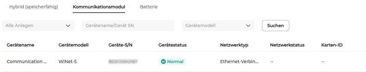

          Mit dem WLAN Direkt LOGIN (und dem 3D Code) des Aufklebers auf dem WR kann der eingebaute LAN Adapter des WR aktiviert und erstellt werden. Mit diesem LOGIN kann dieser sowohl als DHCP als auch mit fester IP eingestellt werden. Ich habe den Zugang per LAN gewählt, da ich kein Freund von WLAN bin...
          Als Geräte ID ist die des WR selbst einzusetzen (also nicht des WLAN Adpaters) .
          Diese findet man z.B. über den Cloudzugang hier:

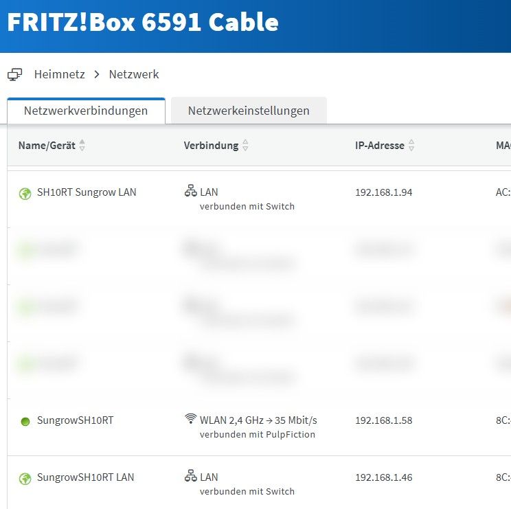

              Hi und schon mal sorry vorab. Wir haben seit drei Tagen eine PV-Anlage und ich versuche, möglichst viel darüber rauszufinden. Ich habe keine Ahnung von ioBroker, aber diesen Thread gefunden. 🙂
              Unsere PV-Anlage:
              • 29 x Jinko JKM340M (9,86 kWp)
              • 1 x Wechselrichter Sungrow SH10RT
              • 1 x Speicher BYD HVS mit 5 Modulen (12,8 kWh)
              Ich hatte eigentlich ein lokales Webinterface des WRs erwartet, stattdessen bekomme ich nur alle 5 Minuten Infos über die Webseite von iSolarCloud. 😞 Der Webzugriff auf den Speicher ist auch mehr als bescheiden. Geht nur, wenn man im WLAN des BYD-Sepichers ist, nicht aus dem eigentlichen Netzwerk, obwohl der Speicher dort auch hängt. Da gibts nur den Zugriff auf das Netzwerk-Modul. 😞
              Daher wollte ich mal schauen, ob ich mehr Infos finde. Ich sehe das erste Mal den ioBroker und habe es sogar geschafft, den ioBroker und den Modbus-Adaper zu installieren. Danach habe ich die o. g. Schritte durchgeführt und die Instant "modbus.1" wird sogar grün. Aber jetzt stehe ich da und weiß nicht, wie ich die Infos vom WR abrufen oder anzeigen kann. Gibts irgendwo eine Anleitung oder kann mir jemand helfen? Würde mich zu dem WR gerne hier weiter austauschen.
              Danke und schönen Sonntag Abend,

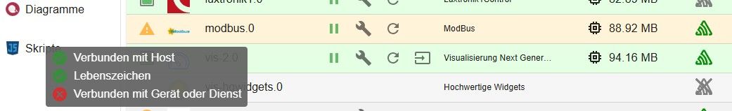

                    ms111175 @Atlantis last edited by
                    @Atlantis Hi Atlantis, dann stimmt wohl doch noch etwas nicht mit der Verbindung. Sorry, ich sehe ioBroker das erste mal, ich verstehe noch gar nicht, wie das ganze funktioniert. Werde mich da wohl erst mal schlau machen müssen. Ich komme aus PLZ 53, südliches NRW.
                    Bei mir sieht es so aus, aber wie gesagt, ich hab keine Ahnung, was ich da tun soll. 🙂
